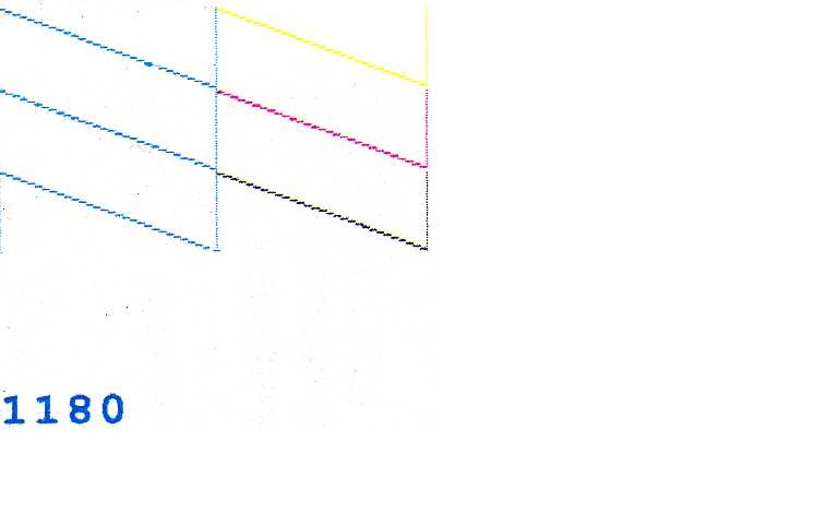

CX 4300 ПЗК попутал
| Сообщение #2 Отправлено 21 декабря 2017 - 12:51
можно ли так эксплуатировать? Только перезалить цвета, в синий картридж залить черный и наоборот?
| Сообщение #4 Отправлено 21 декабря 2017 - 14:15
заливал в черный картридж и WWM результат тотже. имхо проблема не в чернилах.
Создается впечатление что "картридж для черного не любит свое гнездо", а в гнезде для синего (красный и желтый пока не трогал) чувствует себя хорошо.
| Сообщение #6 Отправлено 21 декабря 2017 - 15:31
вроде нет. На фиолетовой этикетке сбоку написано inkjet
| Сообщение #8 Отправлено 21 декабря 2017 - 15:58
брал у себя в городе б/у МФУ уже с ПЗК. Не думаю что туда что-то "брендовое" вставили
| Сообщение #9 Отправлено 21 декабря 2017 - 16:21
б/у МФУ
вот в этом и весь секрет.
Принтер старый.
Если переставили картриджи и так работает, то почему бы и нет. Залейте только правильные цвета.
| Сообщение #10 Отправлено 21 декабря 2017 - 17:48
ок наверно так и сделаю, т.к. бутерброды, прокачки туды-сюды, разбавление чернил ММ ничего не дали.
можно просто вставить шприц без иглы в картридж и высосать снизу или есть особенности?
