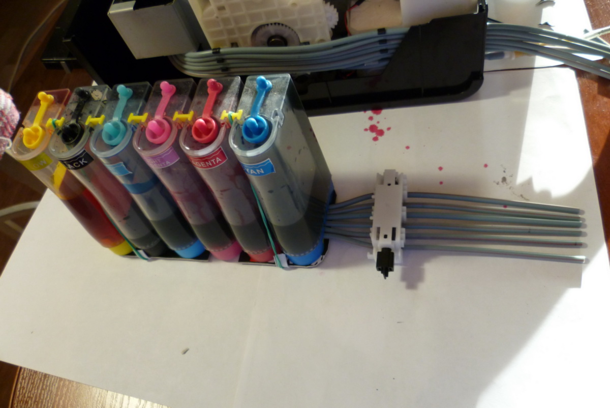

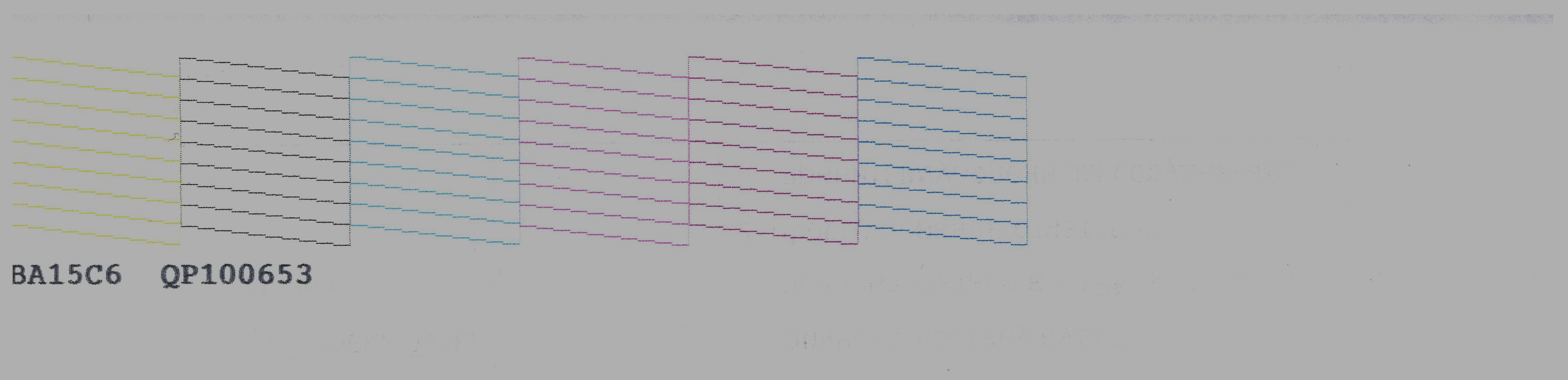

Доброго всем времени суток. Столкнулся с ситуаций - не могу объяснить причину - читал форумы - есть только догадки. Прошу помочь разобраться.

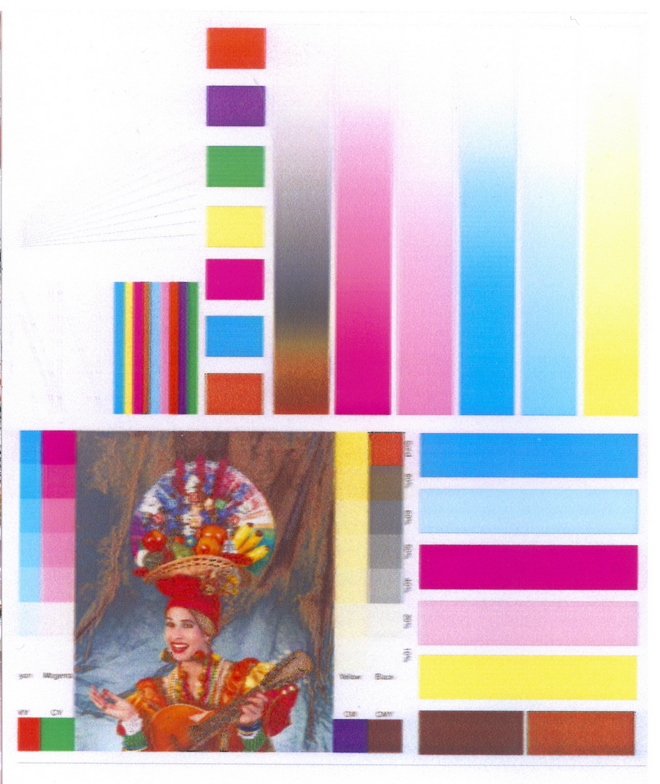

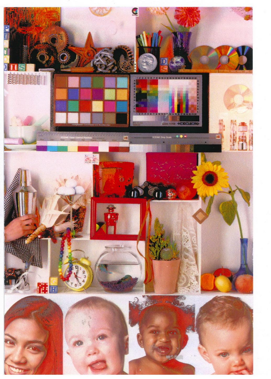

Итак, есть у меня принтер Epson stylus photo p50. Стоит капсульная СНПЧ. Бумага IST 180 глянец (скрин прилагаю). Заливаю туда новые чернила ОСР (купленные в нормальном магазине, запаянные, с гарантийным талоном, не просроченные). Печатает очень хорошо по качеству - сам строил профиля через SpyderPRINT с учетом тонкостей здесь описанных. Если не печатать более трех недель - то постепенно возникает такая фигня - принтер как будто начинает пылить. Причем постепенно - потом все больше и больше. Фото прилагаю. Тест дюз - в норме (фото прилагаю). Что эта за проблема? Если заменить чернила на новые или несколько раз промыть голову ММЗ, сделать несколько бутеров, немного слить/отсосать чернила шприцем через капсулы - то все опять будет норм. В чем причина - не пойму - тест дюз нормальный :((. Есть подозрение - что в капсулах чернил немного, там они соприкасаются с воздухом (капсулы - заполнены на 50 проц - по правилам) - и от этого густеют...через 3 недели.. Но это только догадки. Хочу поставить картриджную СНПЧ - посмотреть результат, но пока еще посылка не пришла. В чем проблема - в чернилах ОСР? в перерыве 3 недели? Буду благодарен за мнения.

|    Сообщение #2 Отправлено 20 декабря 2017 - 12:03   deleted
Причина в том, что при наличии СНПЧ принтер должен печатать каждый день и не одному листу.
При длительных простоях чернила (в первую очередь черные) густеют в шлейфе. При появлении такой проблемы достаточно снять капсулу, взять шприц и прокачать чернила так, чтобы плохие чернила в шлейфе заменились на нормальные из доноров - т.е. просто откачать 5-10 мл чернил.

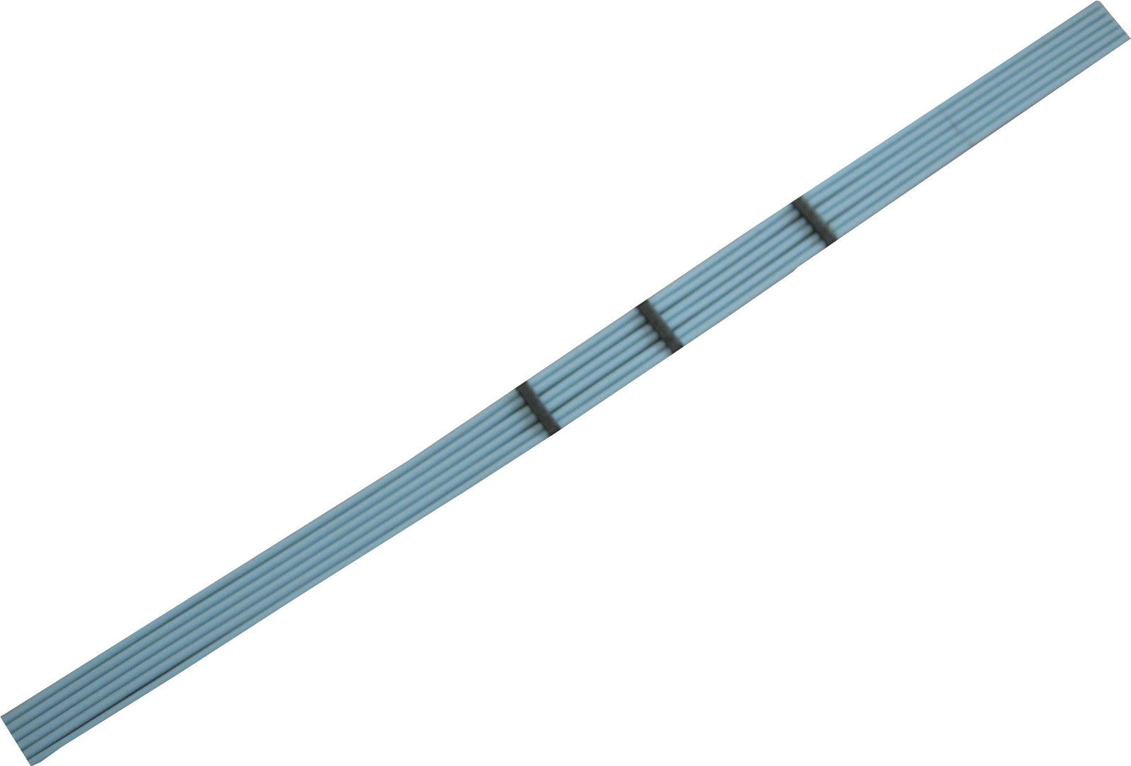

|    Сообщение #7 Отправлено 21 декабря 2017 - 11:40   More100
Нашел оригинальные (типа) чернильные трубки для для Epson L800 - https://www.ebay.in/...BEAAOSwYXVYzneY - если их поставить... теоретически чернила будут меньше в трубках густеть? Или игра не стоит свеч?
Вот немного подешевле от L1800 Epson Original Ink Tube Valve Assembly Head Side For Epson L1800 Printer https://www.ebay.in/...07.m48543.l9013 (Item specifics : Brand: Epson)
Где то тут в какой то ветке читал - один челл проводил эксперимент - залил чернила в шлейфы оригинальные от Epson и в обычные силиконовые. Закрыл шлейфы, долго лежали - потом проверил - в силиконовых чернила загустели..

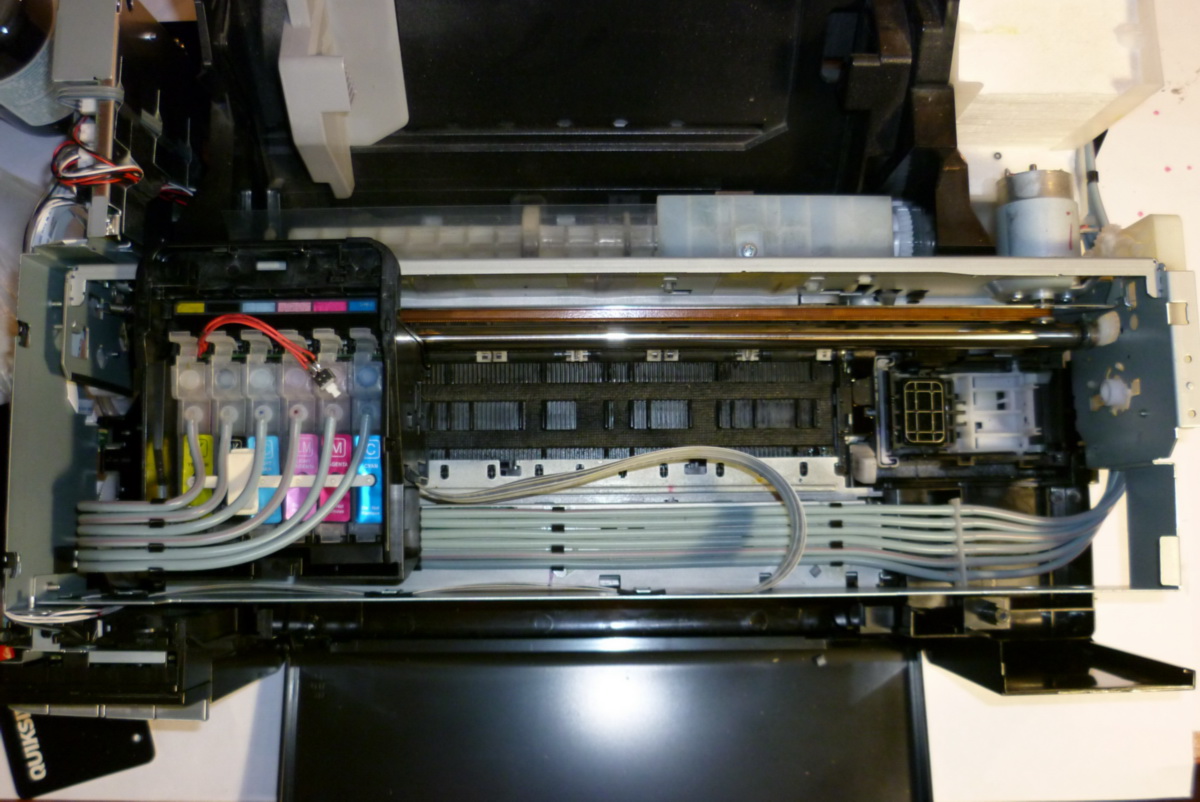

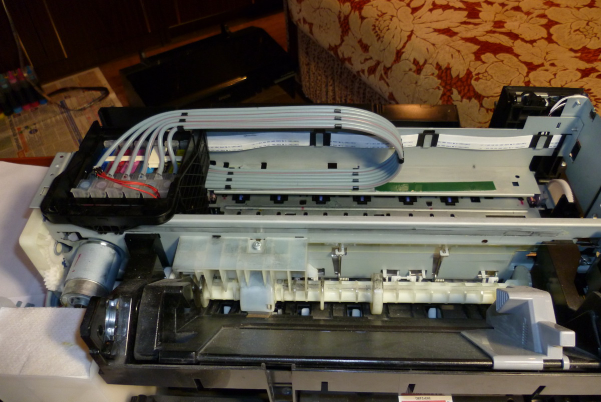

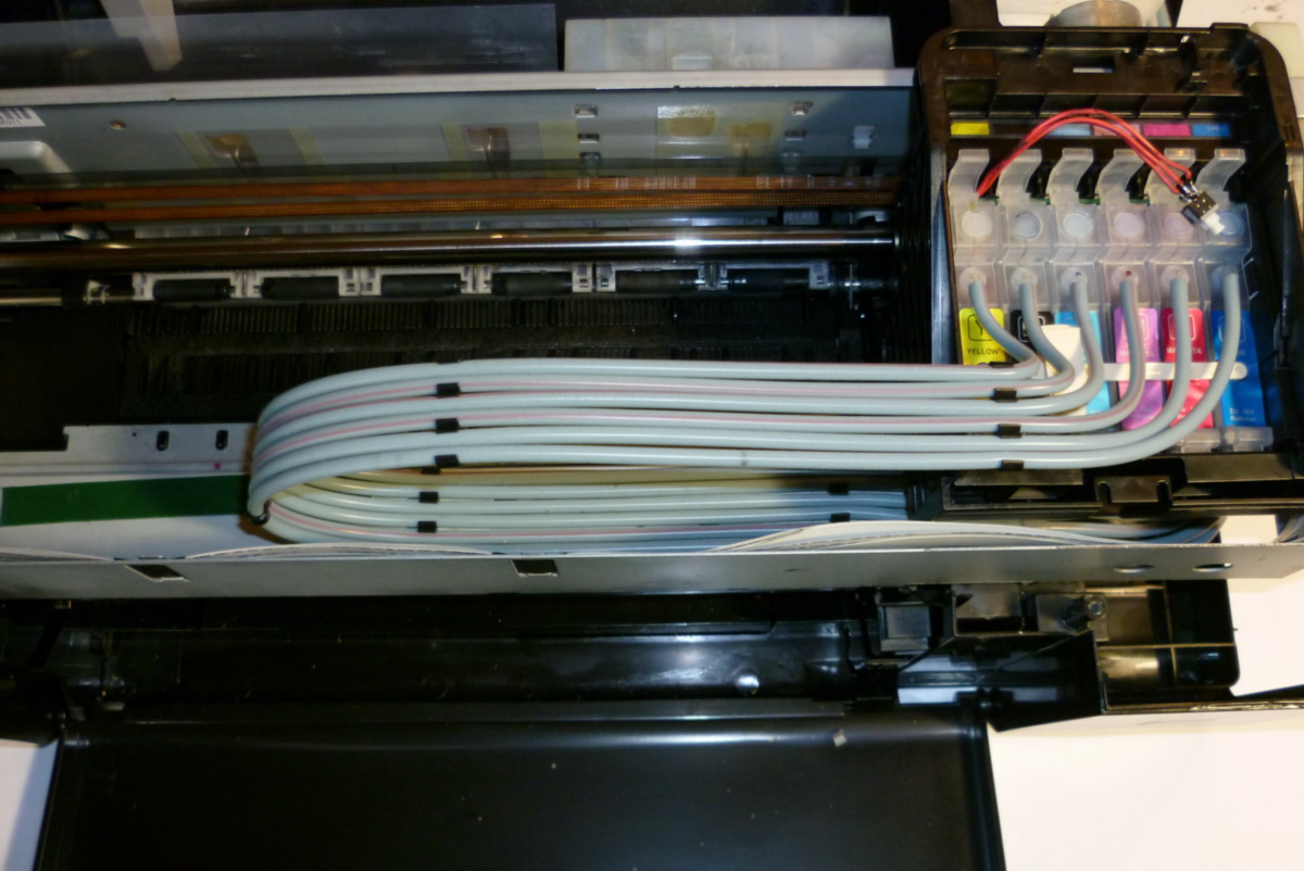

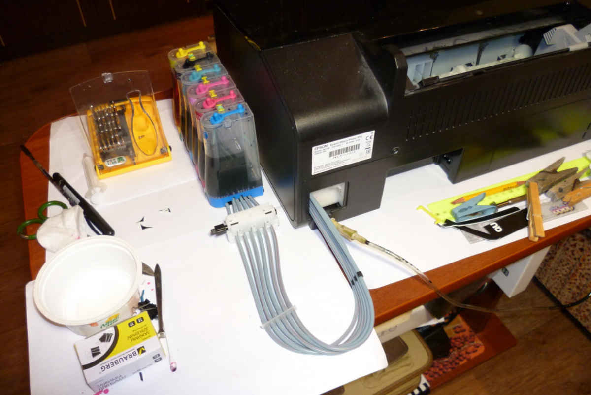

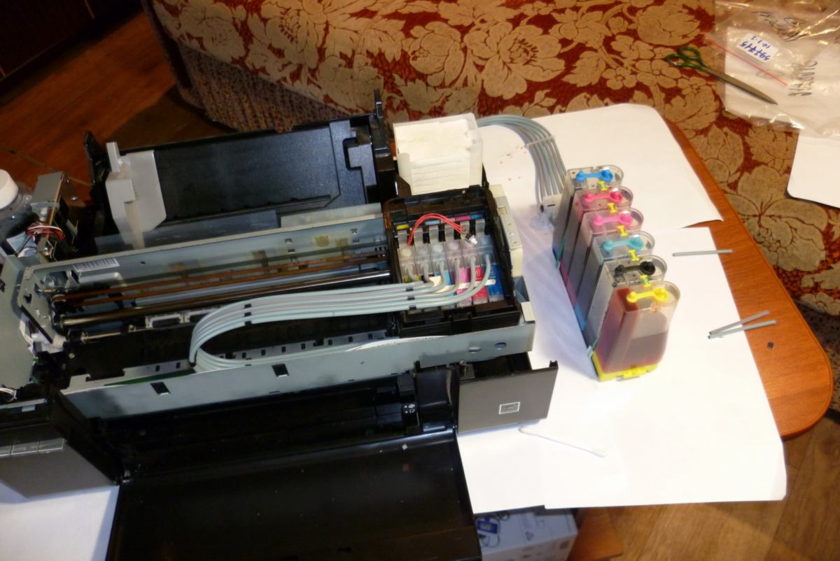

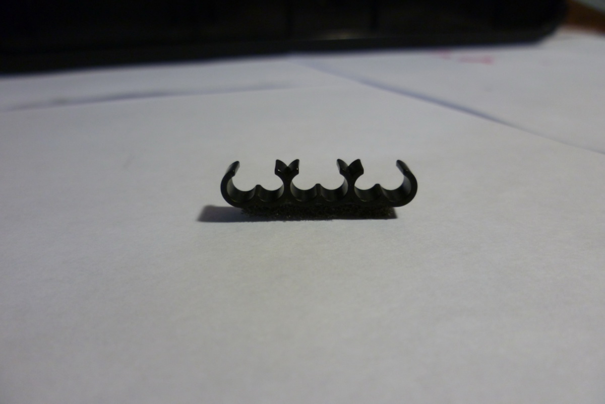

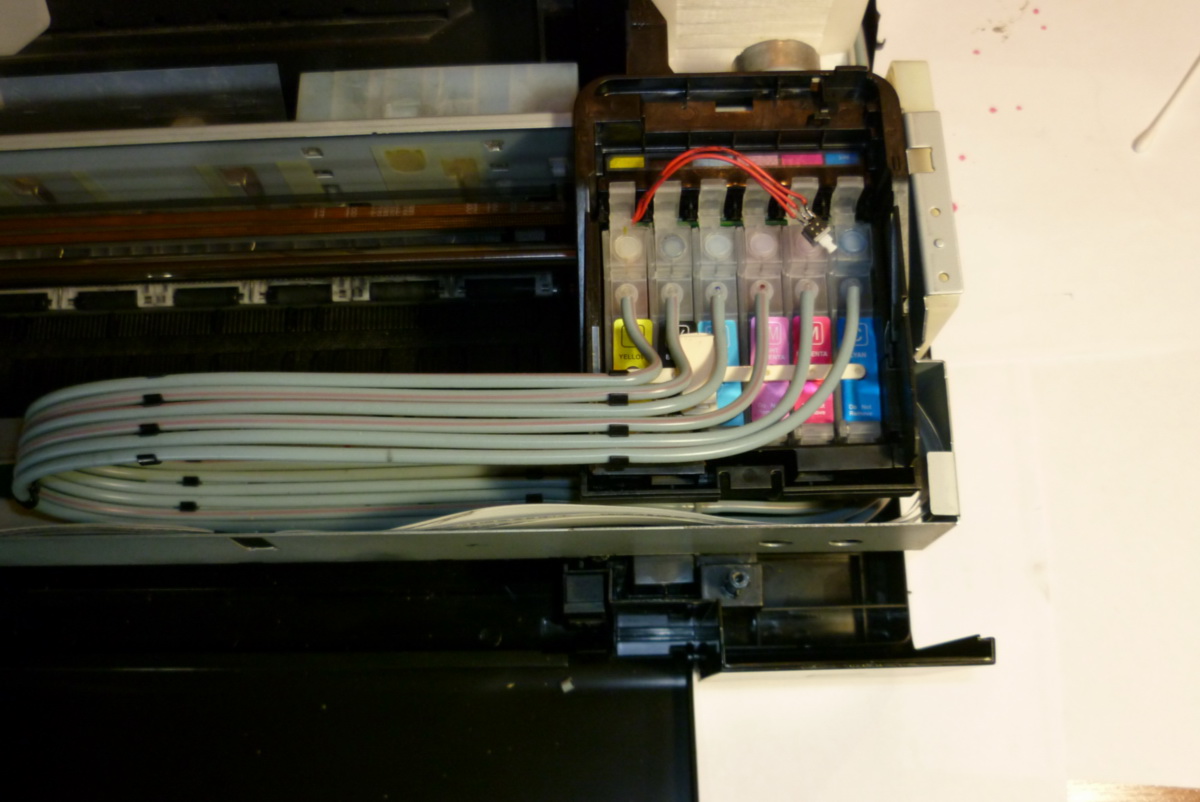

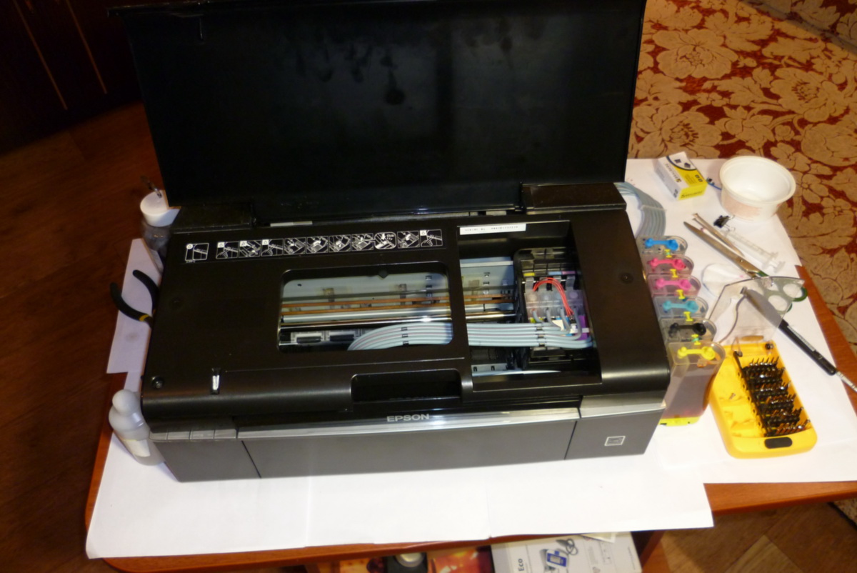

|    Сообщение #13 Отправлено 18 сентября 2018 - 20:40   More100

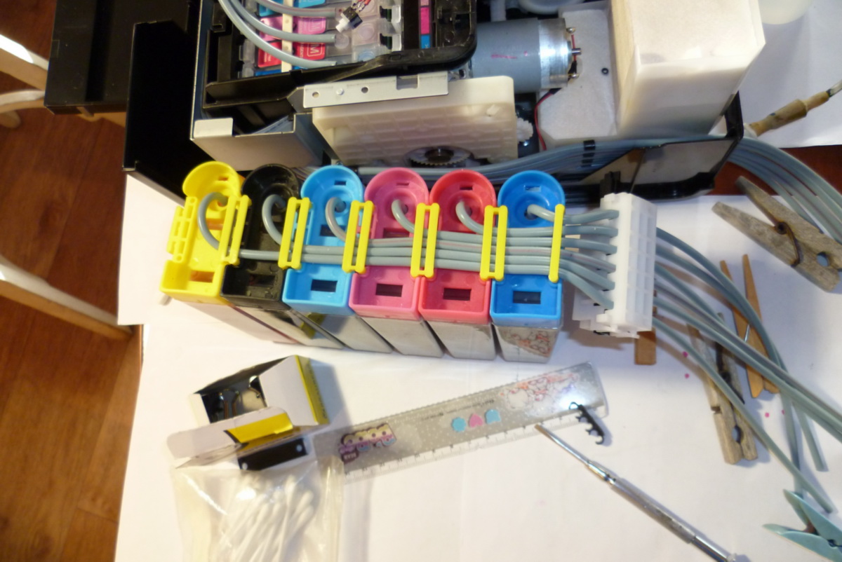

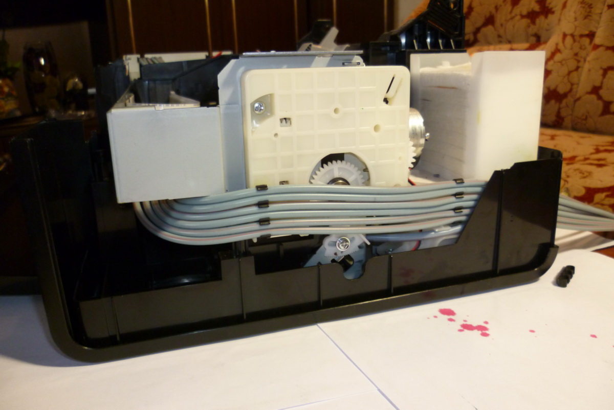

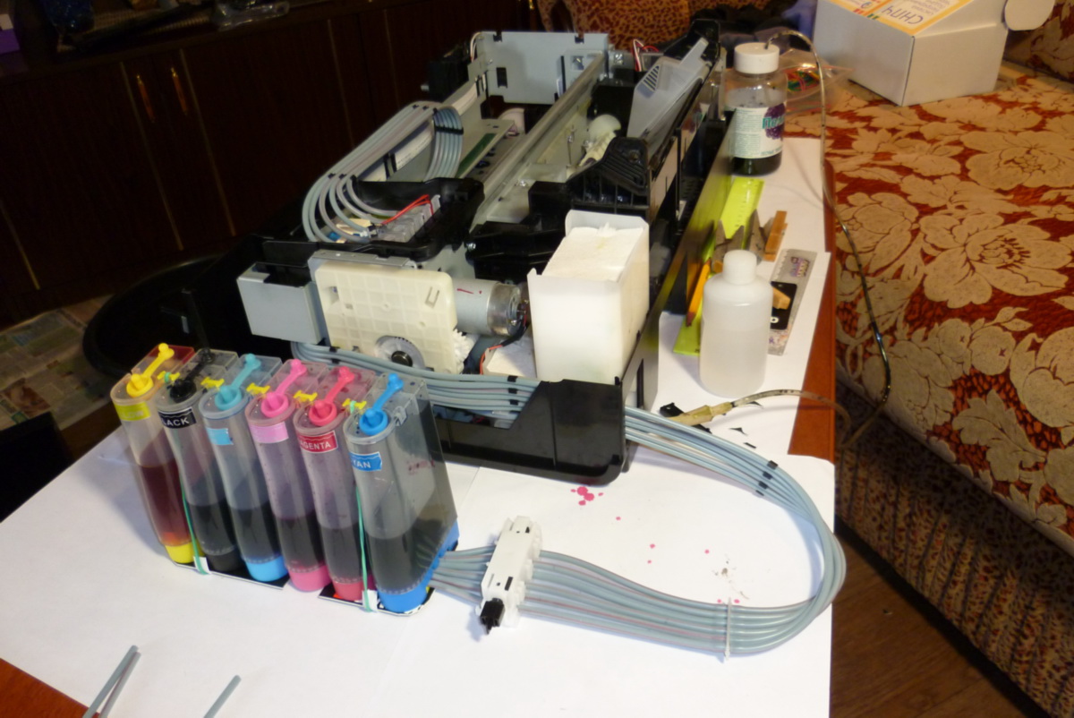

Всем доброго времени суток! Заказал отдельно оригинальные шлейфы от L800 и приколхозил их на P50. Надеюсь, теперь чернила будут меньше густеть в шлейфе при длительном простое, нежели в обычных шлейфах от стандартных СНПЧ. Фото прилагаю. Оригинальные шлейфы - у них двойная оболочка.

|    Сообщение #14 Отправлено 18 сентября 2018 - 21:51   More100
Замена шлейфа проводилась при заполненных донорах, поэтому они закрывались на все дырки и переворачивались - поэтому уровень в пустых отсеках заполнен. Затем все приводилось в норму. При тестовой печати - все ок - шлейф ничего не задевает и не брякает ). Дополнительно появилась выключалка всех чернил (используется в L800 при его транспортировке)
Проблема решена
