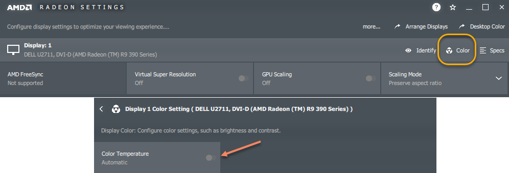

Доброго времени суток. Подскажите пожалуйста про фишку с цветовой температурой в драйверах АМД и соответственно профилирование.
Я поменял видео адаптер с АМД 7970 на АМД R9 390. На новой карте в драйверах АМД ( на данный момент 17.11.1 Кримсон ) в закладке МОНИТОР имеется кнопка ЦВЕТ. Внутри возможно выбрать температуру в ручную слайдером или отключить эту фишку ( автоматический режим ). По умолчанию выставлена температура 6500К. Не припоминаю что с АМД 7970 в драйверах данная фишка присутствовала. Как обычно я отпрофилировал свой монитор DELL U2711 с помощью спектра i1pro2 с установками в драйверах по умолчанию - 6500К. Профайл : D65 / G2.2 / 80cd/m2 / Native Contrast (i1Profiler). Задача калибровки устройства - работа с фотографией. Неделю погонял - полёт нормальный - вроде всё привычно. Решил построить идентичный профиль с выключенной фишкой цветовой температуры в драйвере АМД - "автоматический режим" . Теперь понять не могу. Вроде бы по восприятию белая точка в норме и детализация в тенях улучшилась, а цвета менее насыщенные. Будто бы не хватает контраста. ( Контраст у монитора выставлен на заводские 50 в обоих случаях ). Может быть так вернее, и это дело привычки. Если я правильно понимаю то включая цветовую температуру в драйвере, происходит программно сжатие цветового охвата. Соответственно профилируя таким образом производится двойная ЛУТ коррекция - 1. сжатие цветового охвата --> 2. профиль монитора на основе сжатого охвата. И если мои предположения верны, то на вряд ли такой процесс оптимален... Покопал хелпы АМД - там для детей написано не вдаваясь в подробности.
Кто имел опыт с данной фишкой или имеет конструктивные мысли по сабжу, будьте добры отпишитесь.
Благодарю !
Прикрепленное изображение: 2017-12-19_21-11-22.png

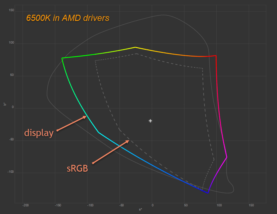

Что-то я совсем запутался. Сдаётся мне, что "color temperature" в драйверах AMD работает иначе, чем моя логика. Ниже 2 скриншота по цветовому охвату из отчёта профилирования монитора..
1. С включённой по умолчанию фишкой "color temperature" установленной на 6500К. Как можно увидеть в отчёте цветовой охват монитора в данном случае на порядок шире чем sRGB ( отмечен пунктиром ).

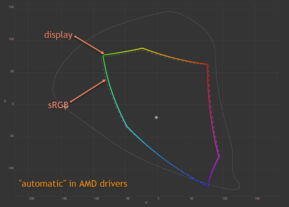

2. С выключенной фишкой "color temperature" - "automatic". В данном случае цветовой охват монитора по отчёту почти идентичен sRGB. И это при прочих равных во всех остальных установках процесса профилирования монитора.
Возможно ли что фишка "color temperature" является очередным "приветом" от криворуких разрабов и ведёт себя с точностью до наоборот - в выключенном положении "automatic" происходит сжатие цветового охвата на уровне LUT, а в включённом положении - охват полный, но драйвер корректирует температуру белой точки на уровне LUT коррекции. То есть избежать LUT коррекции драйвера в принципе не возможно. Или же 6500К как установка по умолчанию - это и является своеобразным сквозным значением при котором коррекция драйвера отсутствует ?!
  • Прикрепленное изображение: 6500k.png
  • Прикрепленное изображение: automatic.png

Логика и здравый смысл говорят именно в пользу вашего вывода. Точно так я изначально и предполагал. На практике 2 скрина выше свидетельствует об обратном.
По сути вся неразбериха является следствием нелепого оформления интерфейса драйвера.
Выводы можно сделать следующие :
* По умолчанию в драйверах АМД включена "Color Temperature" и установлена температура 6500К. Данный режим работы драйвера по всей видимости "сквозной". Другими словами - не вносящий всякую коррекцию - скрин 1.
* Изменяя кельвин очевидно вносится коррекция белой точки.
* Отключая "Color Temperature" ( режим automatic ) происходит безобразие с цветовым охватом который корректируется/обрезается ( не имеет значение по какому алгоритму ) из нативного в sRGB как и показано на скрине 2.
