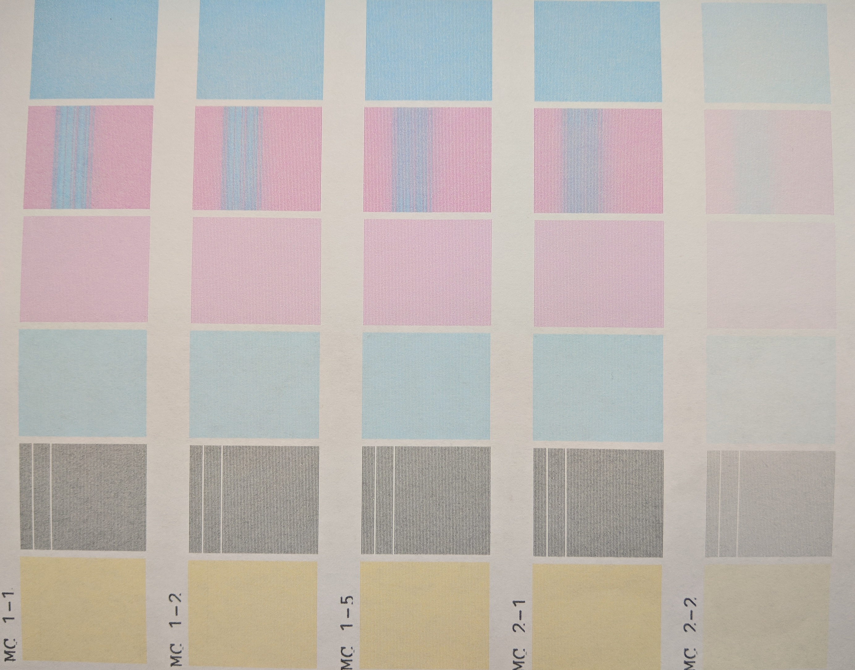

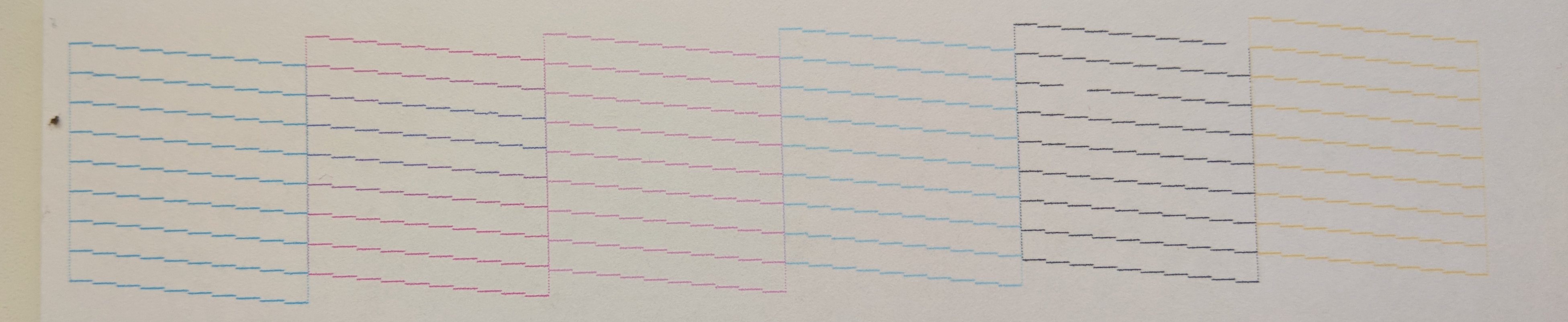

Подскажите насколько всё печально?
  • Прикрепленное изображение: IMG_20171219_151302_copy_cr.jpg
  • Прикрепленное изображение: IMG_20171219_151252_copy_cr.jpg
|    Сообщение #2 Отправлено 19 декабря 2017 - 14:28   ugrinov_ss
romasholya, можно было бы сказать, что это всего-лишь "перелив".... но для Epson L800 это первый признак того, что ПГ кирдык приходит. Так называемая "разгерметизация ПГ".
|    Сообщение #3 Отправлено 19 декабря 2017 - 14:30   romasholya
ugrinov_ss, Фотграфии пока получаются отличного качества (бумага, чернила оригинал). Надолго ли... И как будет дальше проблема усугубляться?
|    Сообщение #4 Отправлено 19 декабря 2017 - 14:41   ugrinov_ss
romasholya, дальше больше. Единственное как можно продлить жизнь ПГ в Вашем случае - без надобности не делать прочистку ПГ штатными средствами.

|    Сообщение #6 Отправлено 10 января 2018 - 15:56   Sleepper
Мой принтер начал выдавать такой тест дюз через полгода эксплуатации. Три чистки стандартными средствами Эпсон - и все в норме. Простоял 3 дня- снова такая проблема. Читал о том, что причина в пробое герметика между дюзами от частых прочисток или заводской брак.Пока все это вычитал гарантия естессьно закончилась. Так и пользуюсь уже 5 лет. И, да... краску лил года 3 только оригинальную, поддержав производителя продавшего мне некачественный принтер. Как автор решил свою проблему?

|    Сообщение #10 Отправлено 18 января 2018 - 22:14   Sleepper
ЮХа, Странно, что профи такие вопросы задает. Фото теста дюз в первом посте этой темы.
