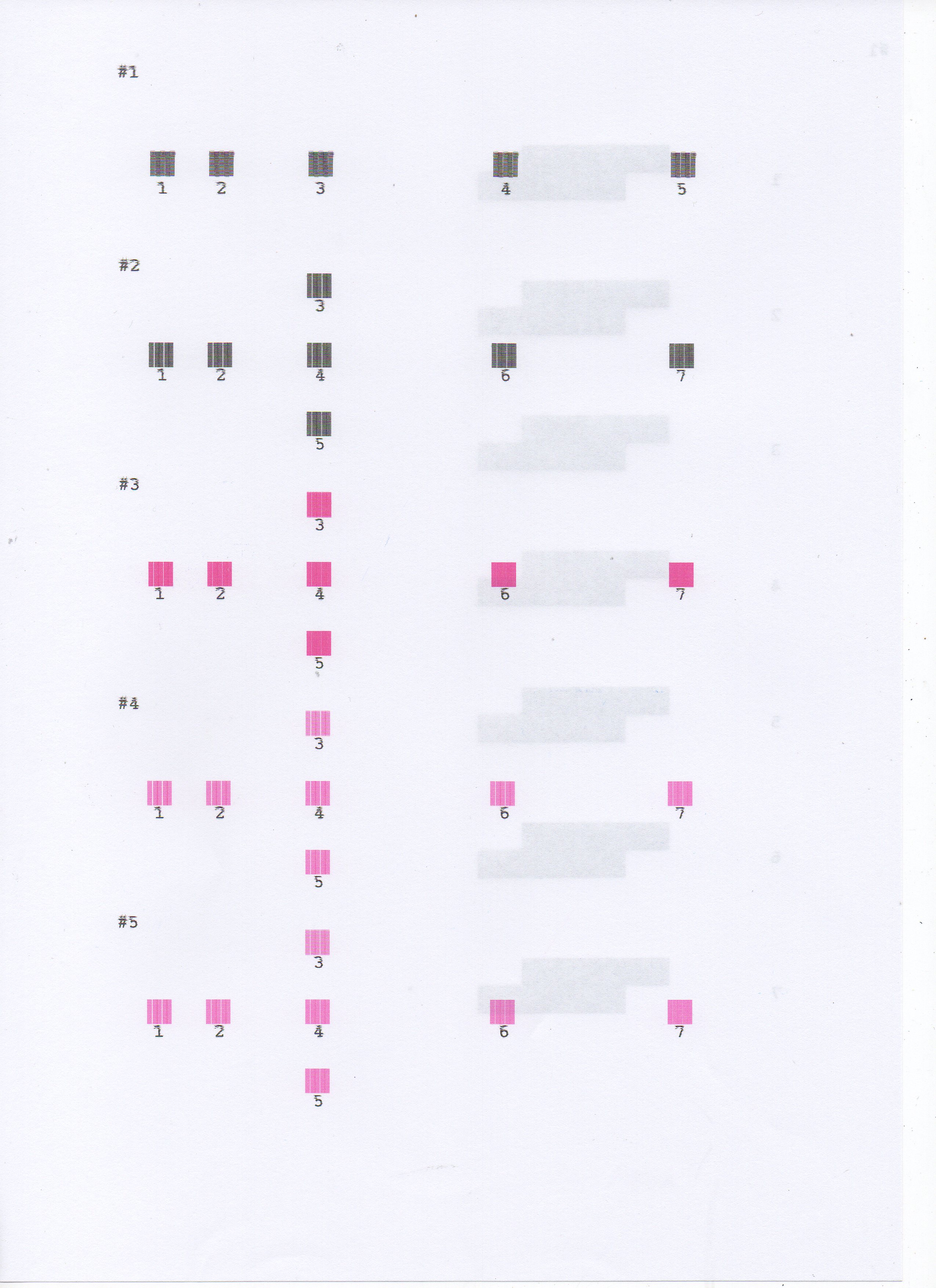

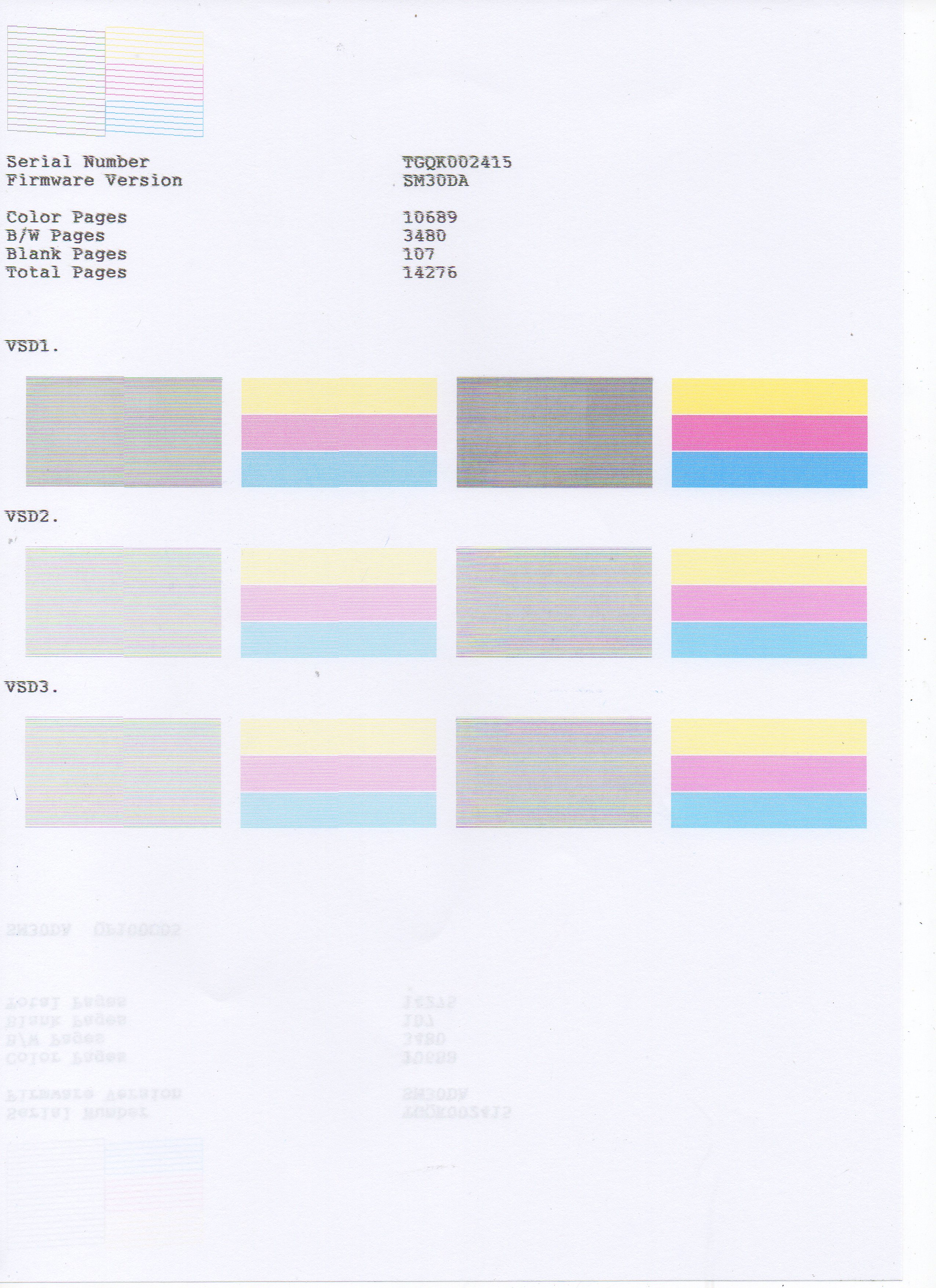

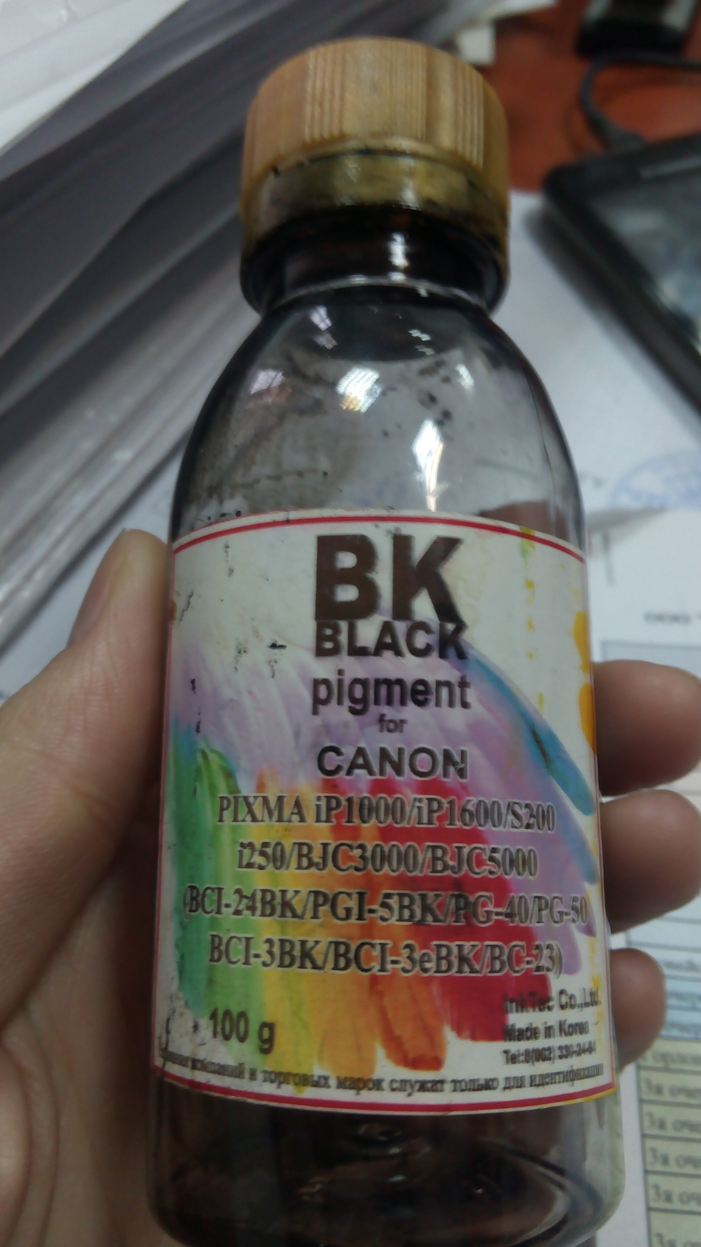

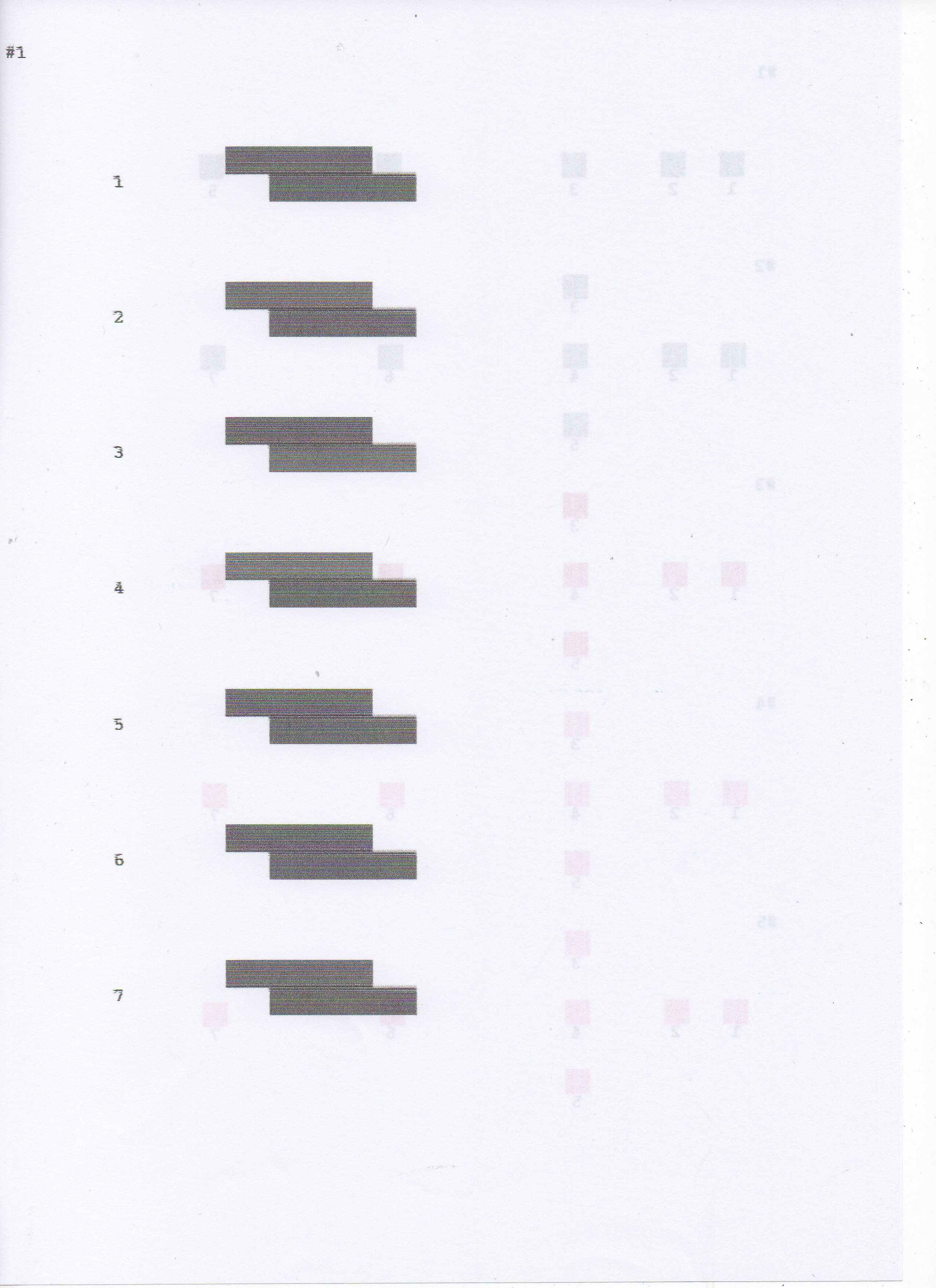

Доброго времени суток. Хочу сразу сказать,что в вопросах техники я не сильна, потому сразу прошу прощения за недостаток знаний=)) Так вот у меня такая проблема: на работе мне достался принтер epson L350, он печатал хорошо, никаких проблем не было, заправлялся он пигментом. Но как-то у меня закончилась краска и я попросила мастера,который обслуживает технику в нашем офисе, купить мне новые чернила, но когда он посмотрел на баночки, то сказал,что этот принтер предназначен для водных чернил,что этот пигмент может вредить самому принтеру, сказал, что нужно сделать промывку печатающей головки, короче все промыть чтоб залить эту водную краску. Я так и собиралась сделать,но появилось очень срочное и важное задание, времени для починки принтера совсем небыло и пришлось действовать быстро, я купила новый пигмент (честно скажу, взяла другой фирмы, поскольку не нашла такой же, ну очень срочно надо было) продавщица сказала, что проблем быть не должно, ну я и поверила, хотя страшно было(( так вот. я влила черный пигмент, сначала все было хорошо,но потом все стало плохо. я и прочистку печатающей головки делала, и памперсы обнуляла и проверку дюз делала, и калибровку печатающей головки миллион раз,но черный получается какой-то тусклый на листе, в некоторых местах даже размытый. Если текст печатать, то это еще куда нишло, но картинки просто ужас, темные, не четки и как будто в полосочку, сложно что-то на них разобрать. Может это пигмент плохой? подскажите, пожалуйста, знающие люди! буду при много благодарна!! Я, совершила ошибку, занимаясь "самолечением" и больше так не буду, завтра уговорю сотрудников отвести нас (меня и принтер)в сервисный центр на лечение. но не могу ждать, чувствую свою вину, может что-то можно сделать?как-то помочь? подскажите)))

Предварительно прогноз неутешительный...
Но нужно больше информации
4. Какие чернила, кто производитель.
5. На каком носителе производиться печать, какой режим печати установлен в драйвере
8. К сообщению ОБЯЗАТЕЛЬНО приложите качественный скан теста дюз и скан теста режимов печати, например из программы PrintHelp или Ajustment Program.

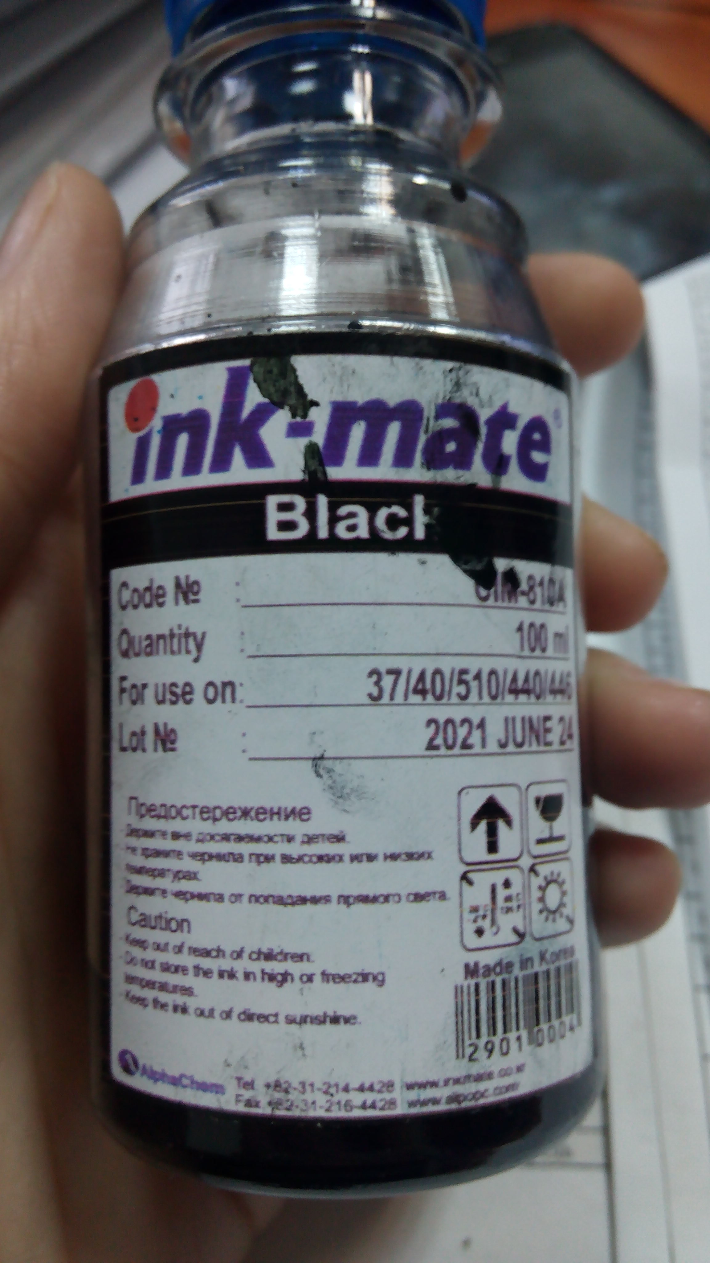

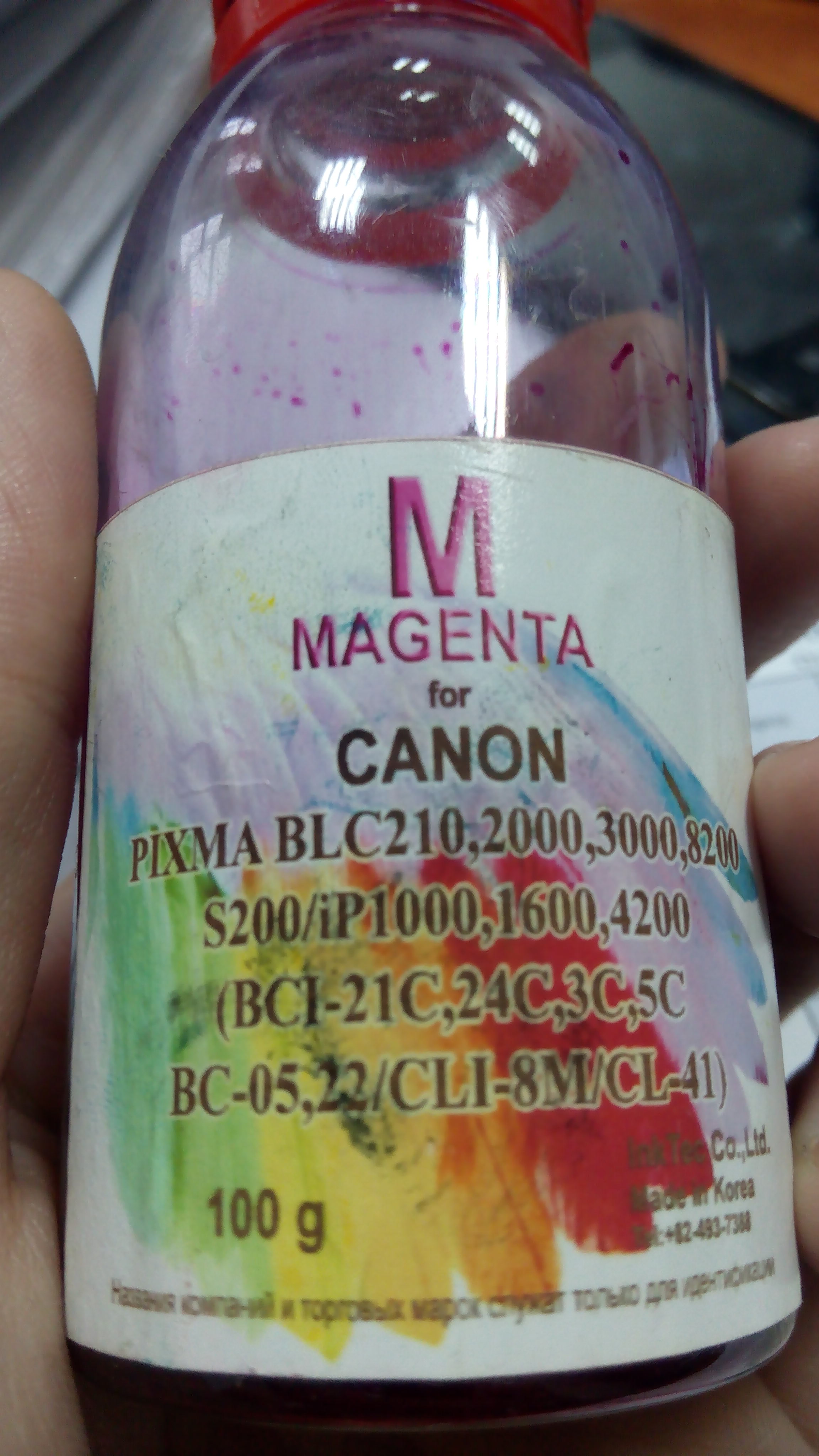

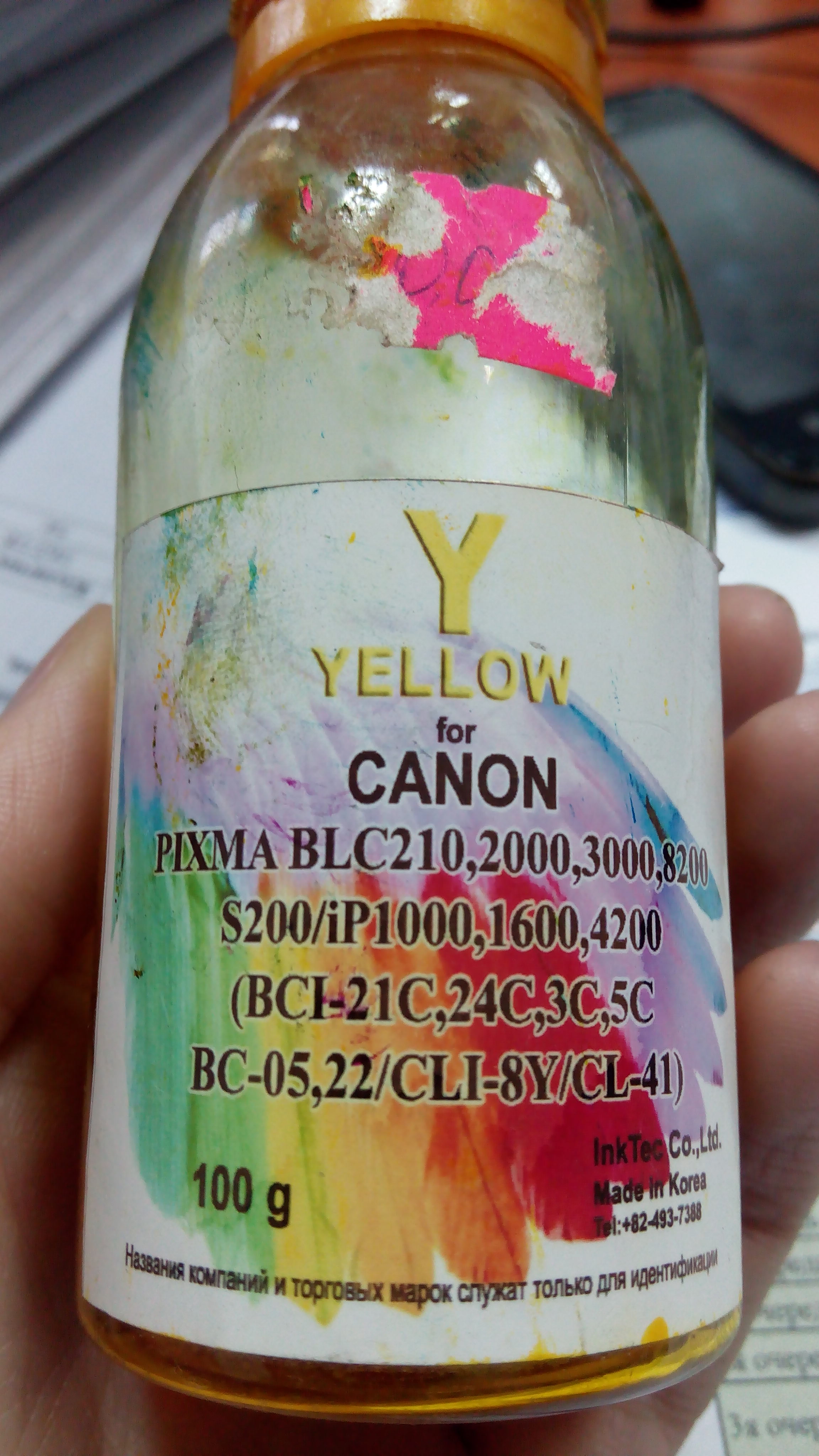

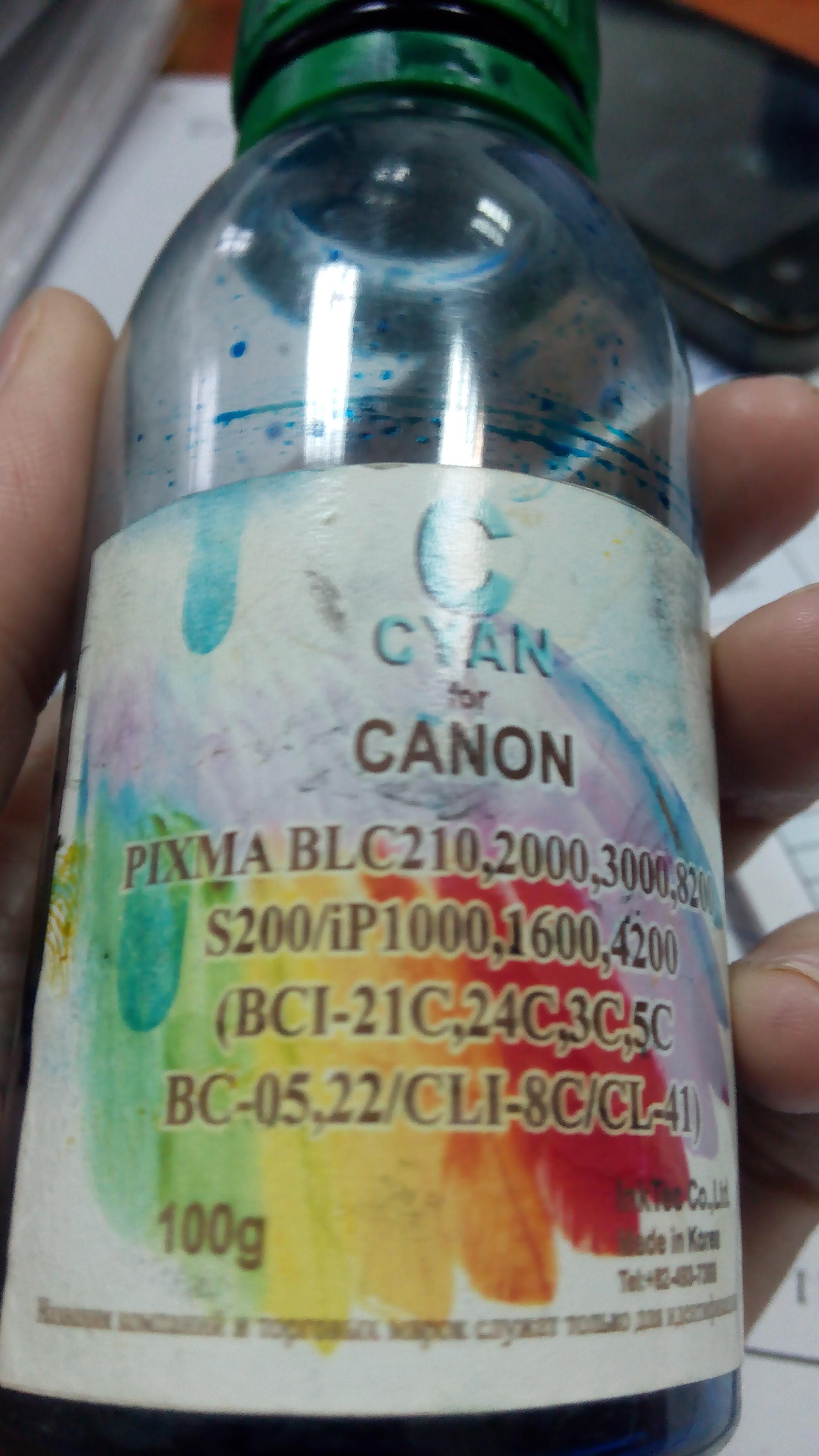

А также приложите фото баночек от новых и старых чернил.
Ранее на пигмент принтер сами переводили? Какие чернила использовали ранее? Если есть фото старых банок тоже приложите.

Печатаю изображения на бумаге А4, сканы распечатанных фотографий я приложу. На сколько мне известно пигмент был изначально, фотографии всех баночек я приложу, замена была только черных чернил, остальные печатают хорошо. Купила пигмент ink-mate, раньше был пигмент для canon.
| Сообщение #4 Отправлено 15 декабря 2017 - 13:07
Блин ! Кормят Epson непонятными чернилами ( явный левак по розливу , с неизвестно какими чернилами ) косящими под InkMate для Canon и хотят от аппарата хорошего качества печати ! Явный дурдом !
