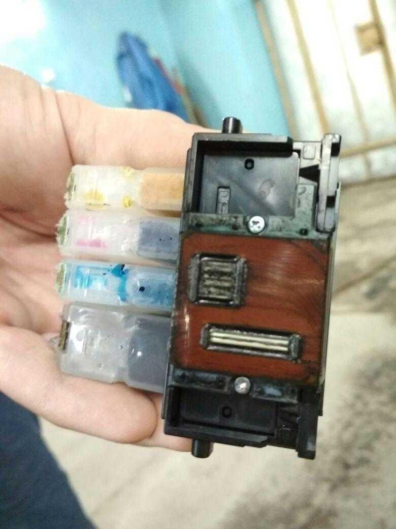

Вопрос к профи. Что скажете о печатающей головке? Есть фото ПГ. качество не очень. покупаю МФУ. Нужно мнение
|    Сообщение #1 Отправлено 13 декабря 2017 - 20:03   Maxop74

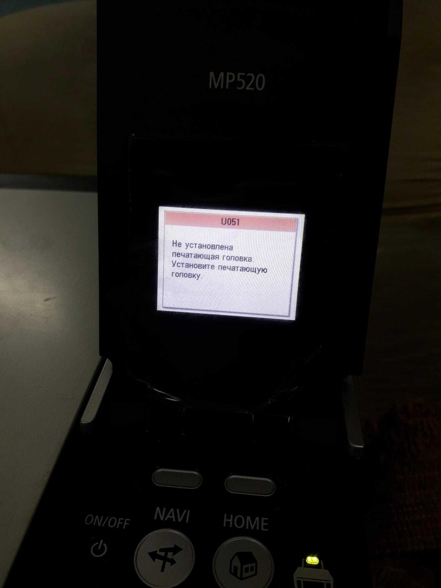

Здравствуйте. Есть фото ПГ. от Canon MP520. Другого фото нет. Человек другое фото дать не может. Что скажете на вскидку про состояние сопел? МФУ выдает ошибку U051 - даже при вставленной ПГ и картриджах.

Maxop74, даже если 10 человек скажет отличное от того, что сказал принтер, то вряд ли для него (принтера) это станет весомым аргументом, так как он в категоричной форме ПГ уже приговорил.

А что выдаёт принтер, когда голова не вставлена?

Просмотр сообщенияMaxop74 сказал:
Вы хотите что мы определили состояние сопел по фотографии ПГ?
Да это даже круче чем "снимаю порчу по фото"! :rofl:

ugrinov_ss, разве это конец голове? Вроде эта ошибка не правильных картриджей...
Futureworld, нету такой информации. Думаете голове конец?

Maxop74, да, U051 говорит в том числе и об ошибке картриджей, но в данном случае нужно смотреть именно на главное сообщение от принтера "Не установлена ПГ". Цель то у Вас какая? Хотите приобрести с этой неисправностью или удаленного кому-то помочь восстановить МФУ?
|    Сообщение #7 Отправлено 14 декабря 2017 - 12:50   Maxop74
ugrinov_ss, хочу купить это МФУ. Просят за него копейки, но ехать за ним далеко от дома... Есть ли смысл возиться, если там голова под замену...
Canon Pixma iP2700 (первый), iP4200 (InkTec C905/C908) - неубиваемый, iP7240, MP600 (Монстр!), MG5240 иии.... Canon Pro 9500!!!
|    Сообщение #8 Отправлено 14 декабря 2017 - 14:57   ugrinov_ss
Maxop74, смысла нет, так как на авито полно предложений с исправной ПГ. Цены от 500 руб. (без доставки).
