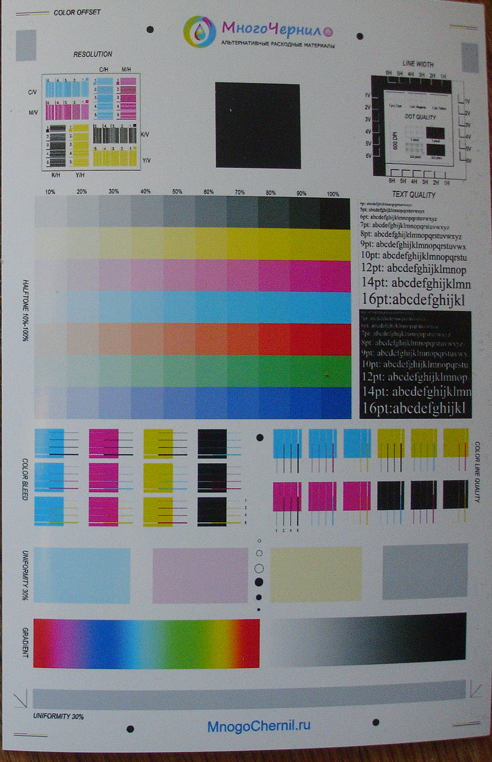

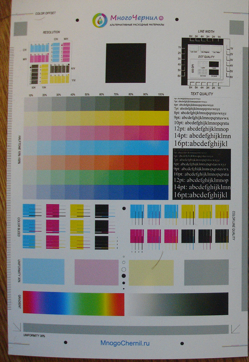

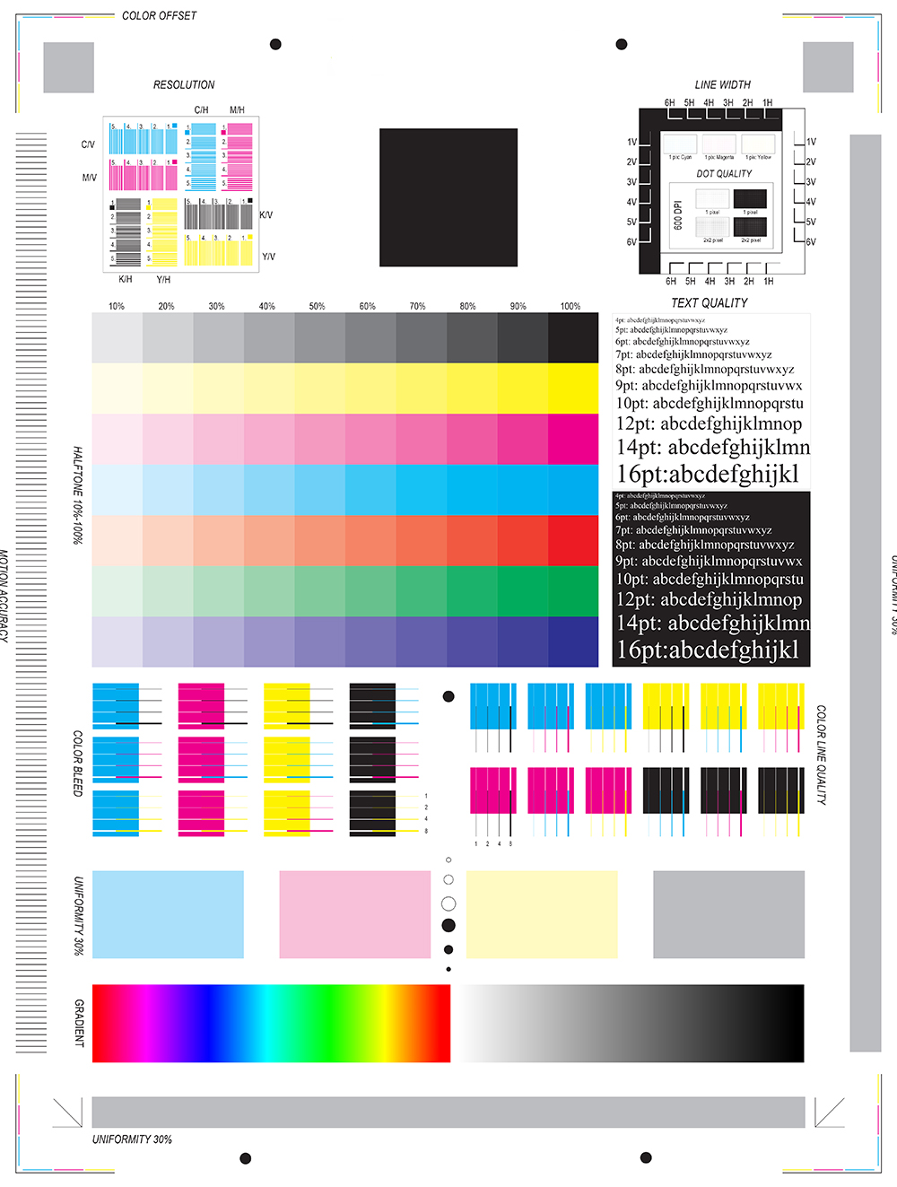

Решил по одной фотографии режим печати подрегулировать. Так сказать, пока не стал лить неоригинал, можно и так. Использую профиль Л805 бумаги Эпсон Мат. Через ФШ сколько ни добавлял яркости и насыщенности - все равно результат не меняется. Темный - и все тут. Через Epson easy PP выставил следующее: Автокоррекция: нет; Яркость +1; флажок на "Яркое и четкое". В итоге вышло даже лучше, чем через ФШ, но все равно мне не нравится розовый крайний правый (третья строка сверху). не такой насыщенный, что ли, либо яркий. Может кто подскажет, как в Л805 без дополнительного профилирования на оригинальных красках сделать оптимальные настройки?
Прикрепляю оригинал, затем отпечаток с ФШ, затем - с Изи принт.
Бумага, кстати, Ревкол 230 глянец
Сорри за качество, снимал на старую Соньку.
Качество: стандарт, дабы не заморачиваться с "полосатыми" цветами.
Прикрепленное изображение: 01-Orig.jpg Прикрепленное изображение: 02-ps.jpg Прикрепленное изображение: 03-eepp.jpg

А для этого нужно печатать на оригинальных бумагах с соответствующими профилями от Epson ! А то печатаете оригинальными чернилами на дешёвеньком левом глянце , используя профиль для родной матовой и удивляетесь , что " не выходит каменный цветок " .
Кстати , перед тем , как начнёте печатать , откалибруйте аппаратно - програмным методом монитор , чтобы он правильно передавал цвета и серые тона во всём диапазоне яркости и насыщенности . Иначе будет конкретная лабуда !

Не серьёзно всё это, определяйтесь на долго с бумагой и чернилами и заказывайте себе профиль.
