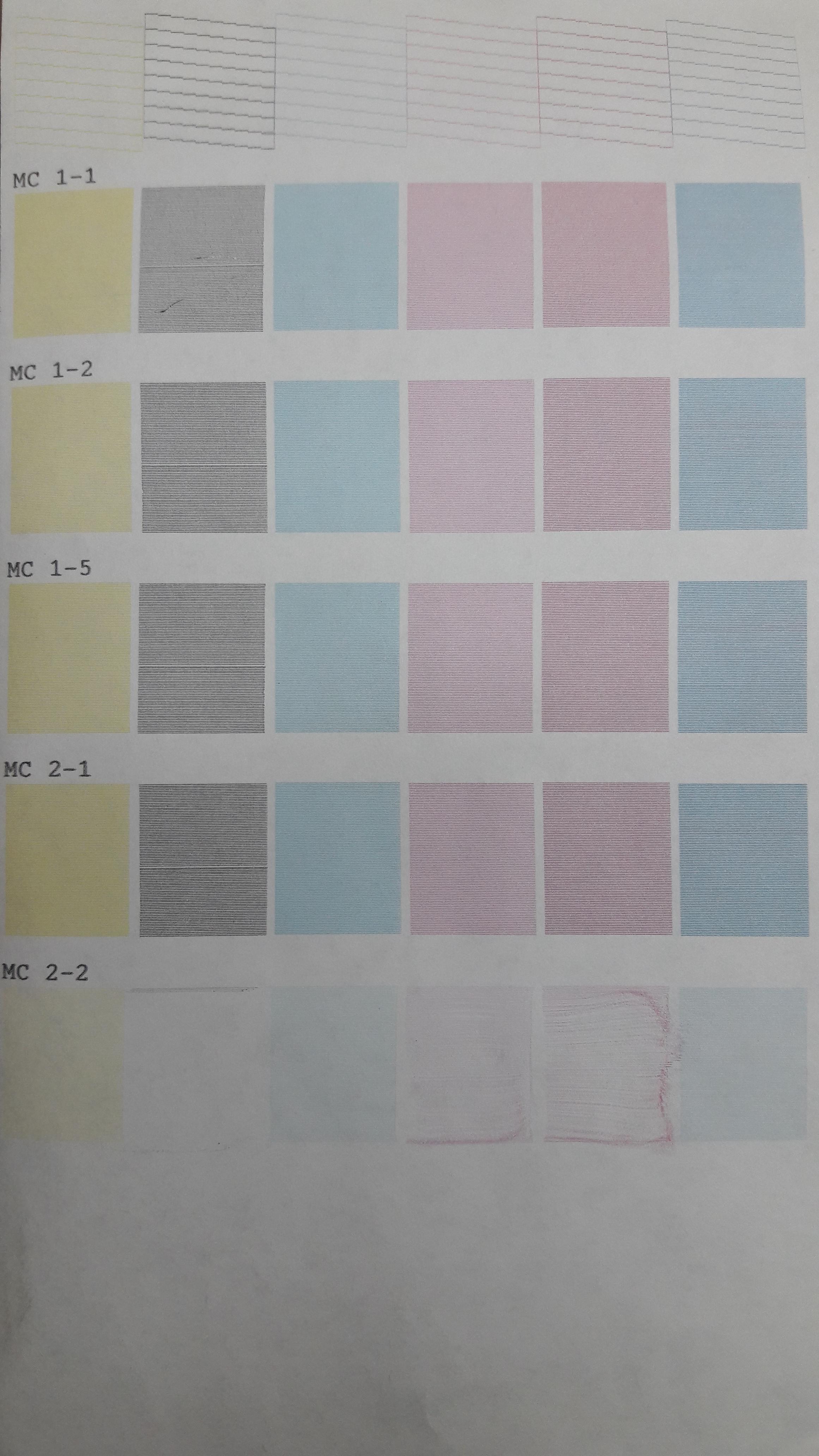

И если знаете объясните по режимам, что они означают.
Решено
PX660
Тест режимов печати
| Сообщение #2 Отправлено 10 декабря 2017 - 10:24
Чернилам сколько лет? Когда последний раз заливали чернила? 2-2 самая маленькая капля при печати.
| Сообщение #3 Отправлено 10 декабря 2017 - 11:25
| Сообщение #4 Отправлено 10 декабря 2017 - 11:42
Ребят спасибо за отзывы, проблема решилась заменой чернил. Получается это тест капли с большей к меньшей?
