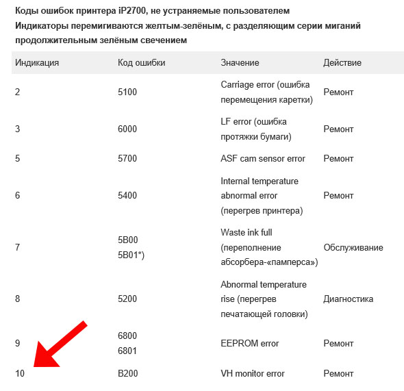

|    Сообщение #1 Отправлено 09 декабря 2017 - 09:49   numlok20
такой вопрос принтер при включении перемигивает 10 раз красный с зеленым что делать ? может как то обнулить его можна ?
|    Сообщение #2 Отправлено 09 декабря 2017 - 10:24   aaaa
:mellow:
  • Прикрепленное изображение: 2700.jpg
|    Сообщение #3 Отправлено 09 декабря 2017 - 10:26   numlok20
вопрос то это нужно в ремонт его сдать ? или как ?
|    Сообщение #4 Отправлено 09 декабря 2017 - 10:29   aaaa
B200- это капец ПГ. А ремонт будет дороже нового принтера.
|    Сообщение #5 Отправлено 09 декабря 2017 - 13:32   numlok20
в этих принтерах картриджи с встроеной печатающей головкой ! и что дальше менять картридж ?
|    Сообщение #6 Отправлено 09 декабря 2017 - 13:44   aaaa
Просмотр сообщенияnumlok20 сказал:
Не обратил внимания, что картридж вместе с ПГ. Тогда можно поменять, если не будет очень дорого.
