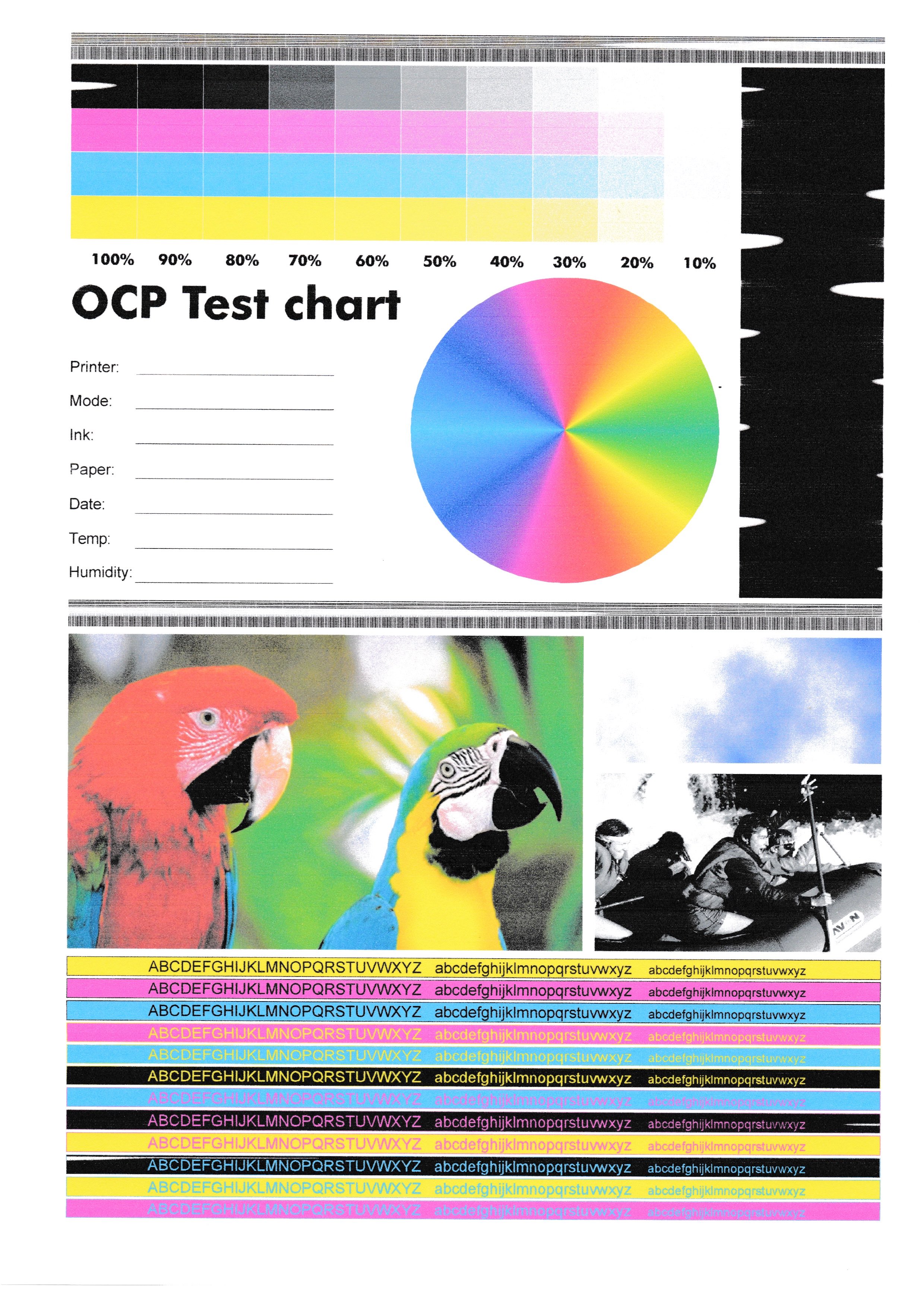

Добрый день!
МФУ Pixma MX924 возрастом три года. Печатаю перезаправляемыми картриджами BURSTEN + чернила OCP (черный - пигмент). C некоторого времени черный пигмент стал полосить при стандартных настройках печати. При установке высокого качества печатает нормально - без полос. Но в стандартном качестве полосит даже обычный текст на стандартной бумаге.
Прикрепленное изображение: td 1.jpg

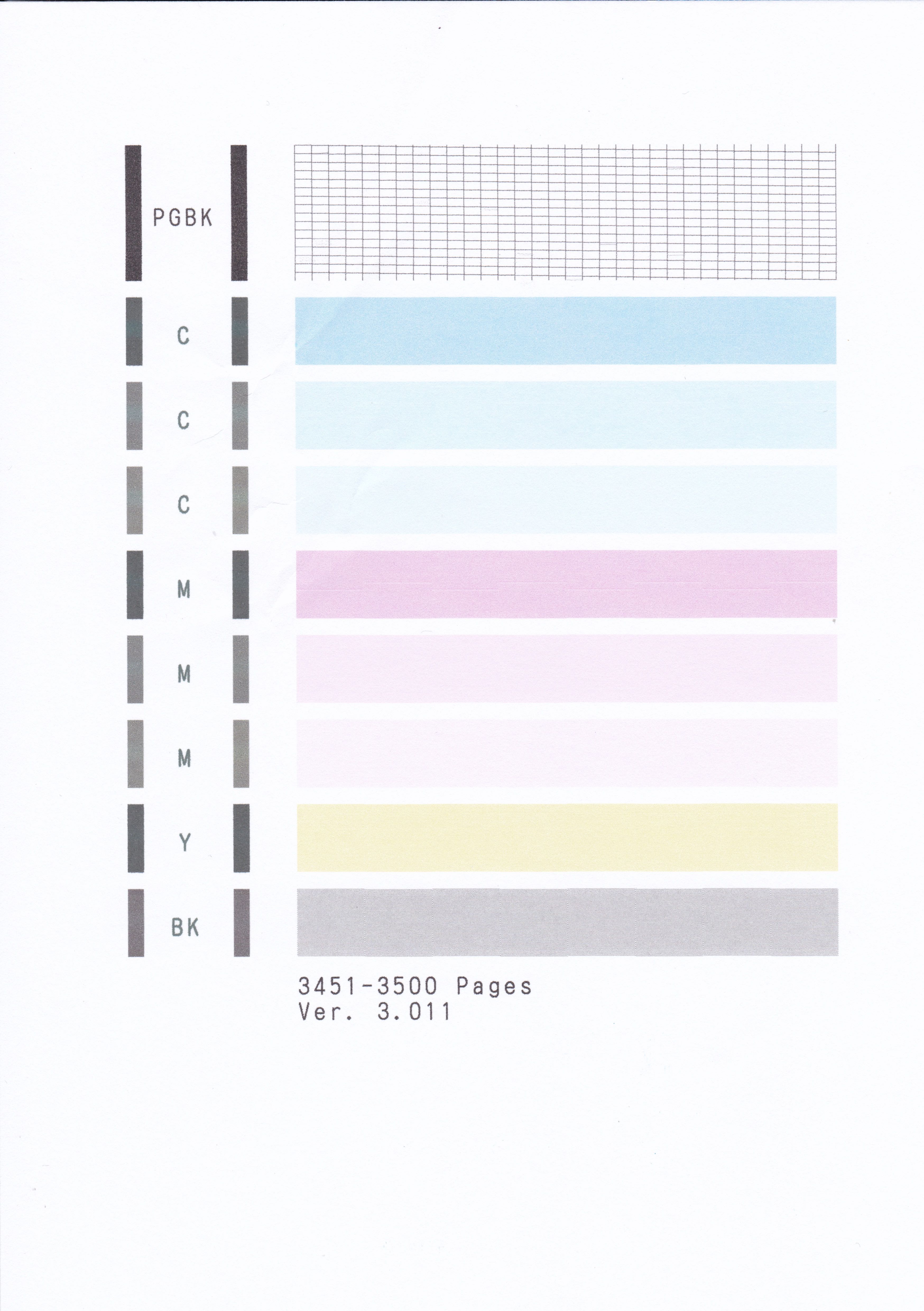

Тест дюз в целом нормальный.
Прикрепленное изображение: td.jpg
Промывка головки не помогла, результат не изменился. Замена картриджа с черным пигментом на новый стандартный одноразовый родной Canon также не помогла.
Подскадите, пожалуйста, что можно попытаться сделать для исправления ситуации.

|    Сообщение #2 Отправлено 24 марта 2018 - 22:04   kap1982
Проверить работу помпы на пигменте.
|    Сообщение #3 Отправлено 26 марта 2018 - 07:26   WWM
Просмотр сообщенияkr081965 сказал:
Все время полосит или только когда заправите полный до самого верха? Такое впечатление, что он просто течет и заливает пластину дюз. Снимите голову и посмотрите - залита голова снизу или нет. Влажной салфеткой очистите ее.
Ну и вторая возможная причина: если этот черный картридж на пигменте работает уже три года, то замените его на новый. Он отжил свое, не может уже подавать чернила с необходимой скоростью.
