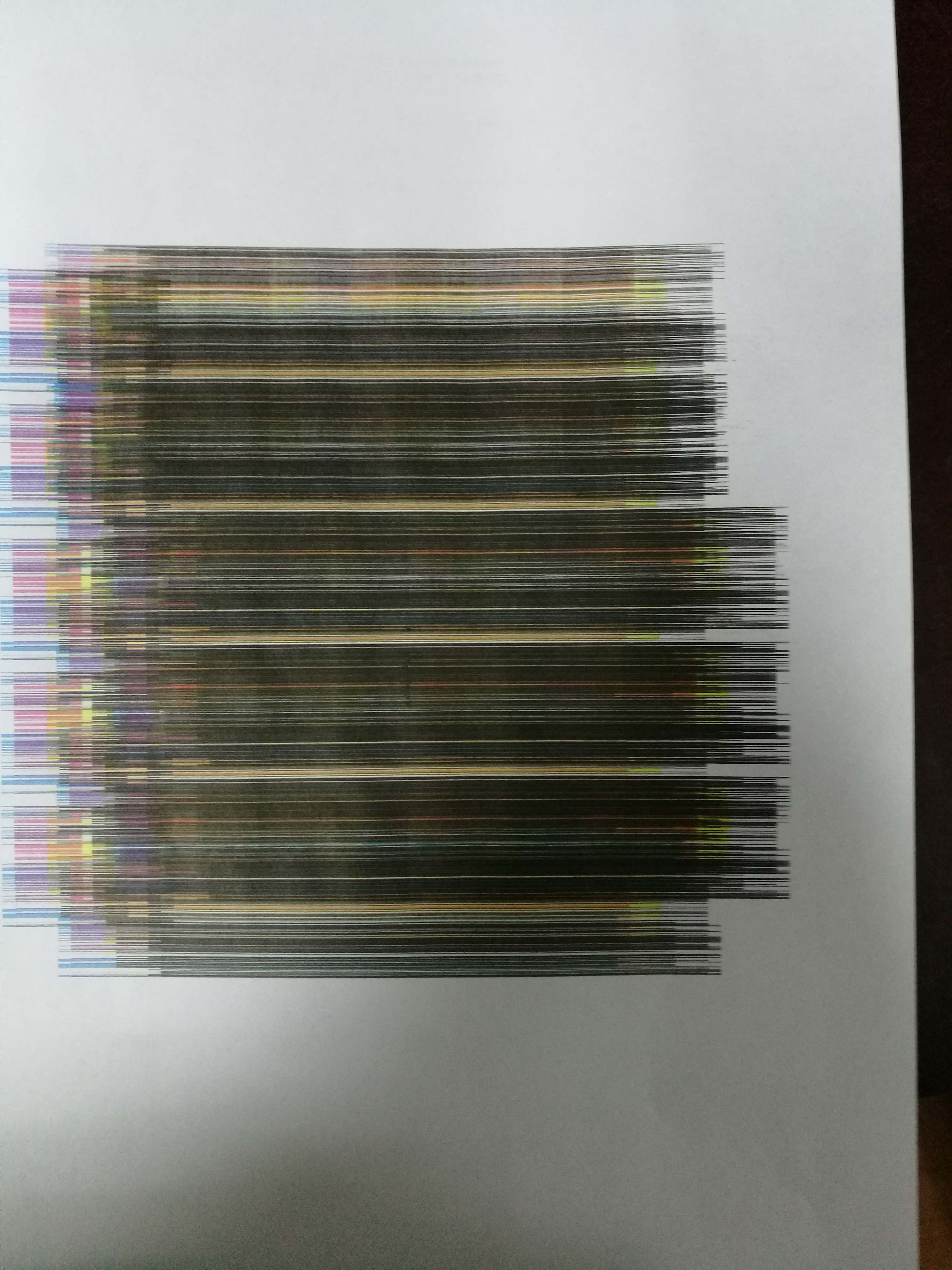

Всем здравствуйте! Принесли принтер WF7515 не включается. После замены транзисторов А2222 и С6144 + МС Е09А7418А. Замены предохранителя 2А. на БП. и предохранителя на плате F1. Принтер стал нормально включаться, но при печати (выравнивание дюз или других страниц) печатает полосы. Шлейф звонил, в норме. Говорят что началось с того, что коротнули шлейф на плате чипов (которая стоит на каретке со шлейфом с право дальний разьем). картриджи определяются нормально. Подскажите, кто знает, в чем может быть дело. Если есть схема платы форматера, поделитесь. За ранее спасибо.

Поставил новую, тоже самое. От МС не может быть такой эффект?

Что посоветуешь? Заменить снова МС или менять лучше еще раз комплект (МС + два транзистора.).

Заменил МС и оба транзистора, эффект тот же. Подкидывал новую головку, изменений нет. Ребята, подскажите. Может у кого такое уже было.

Шлейф прозвонил, контакты проверил, все в норме. На плате, еще что нить, может быть? Головка как-то странно посвистывает.
