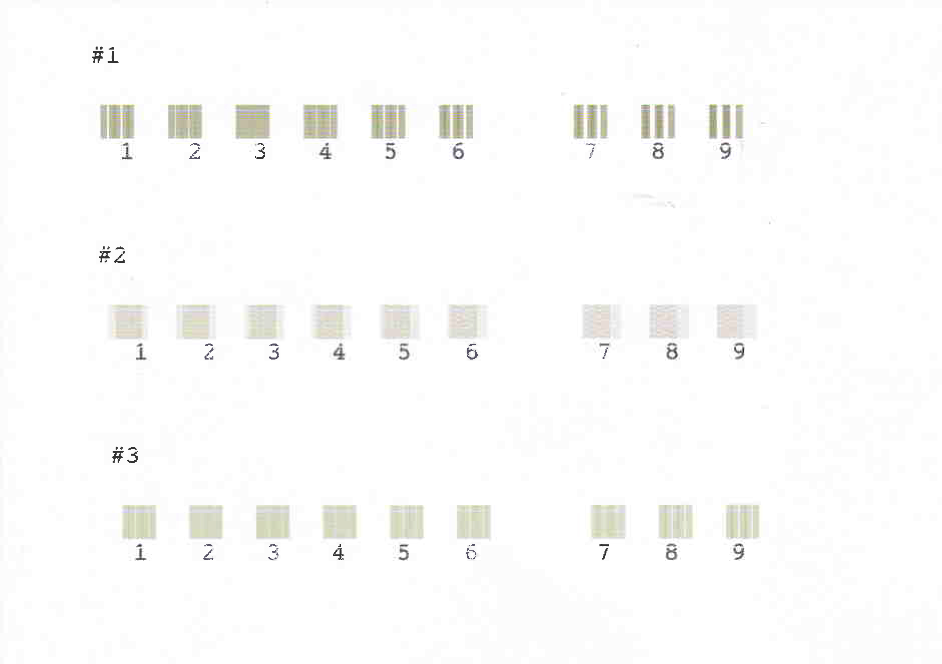

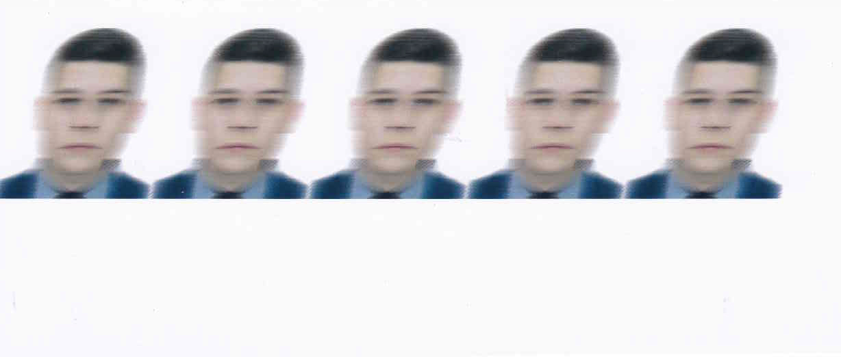

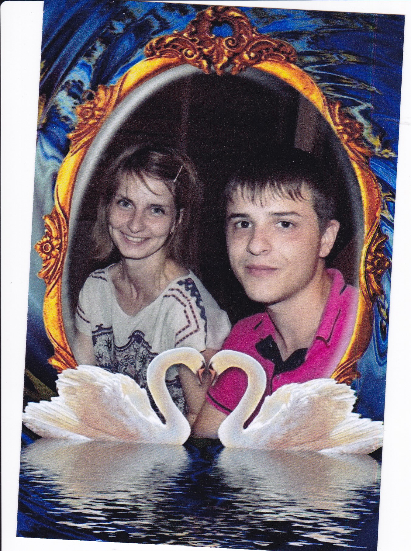

Всем здравствуйте, у меня проблема, после того как принтер выводит тест калибровки он выдает общую ошибку (загораются и одновременно горят две красные лампочки - подача бумаги и капелька),тест дюз хороший. Печать 10 на 15 более менее (печатаю в программе Epson Easy Photo Print), но вот печать на документы в программе "Фото на документы Профи" - ужасная. В ремонт его отдавал, в итоге содрали 12000 за замену каретки, но не помогло, уже 2 раза к ним возил по гарантии - нет результата, все тоже самое. Проблема так и не решена.

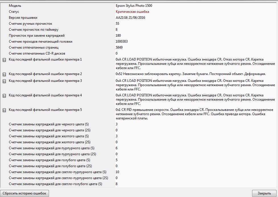

После остановки по ошибке каретка рукой перемещается и как легко/тяжело. Если не двигается значит за что-то зацепляется, если едет возможно моторчику капец хотя и пробег вроде не большой. Было нечто подобное с 1430 и вёл себя почти так же, да и пробег не намного больше был.
Если вывести каретку с парковки и в таком положении включить принтер каретка как двигается? Она должна двигаться медленно и плавно, если нет и видимые рывочки то скорее всего мотор под замену, смазка направляющей может помочь но не надолго.
| Сообщение #5 Отправлено 07 декабря 2017 - 13:36
Перевел каретку с парковочного места и отвел в крайнее левое положение, включил принтер, каретка стала передвигаться вправо плавно и медленно без видимых рывков.
| Сообщение #6 Отправлено 07 декабря 2017 - 14:20
Тогда думаю что все же мотор надо заменить, последняя ошибка именно из-за него.
