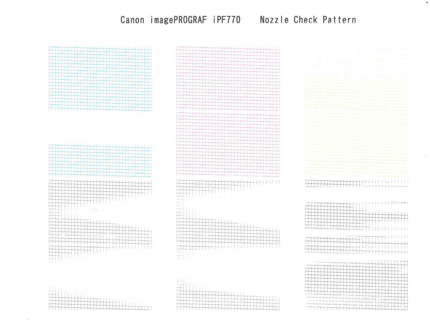

|    Сообщение #4 Отправлено 07 декабря 2017 - 08:36   bezNAME
Прочищал пг промывкой жидкостью через шприц. Вот, что показал первый тест. Синий частично восстановился, на черный не обращайте внимания. Затем я запустил прочистку, и опять синий стал как в первом посте. Есть шанс прочистить пг или под замену???

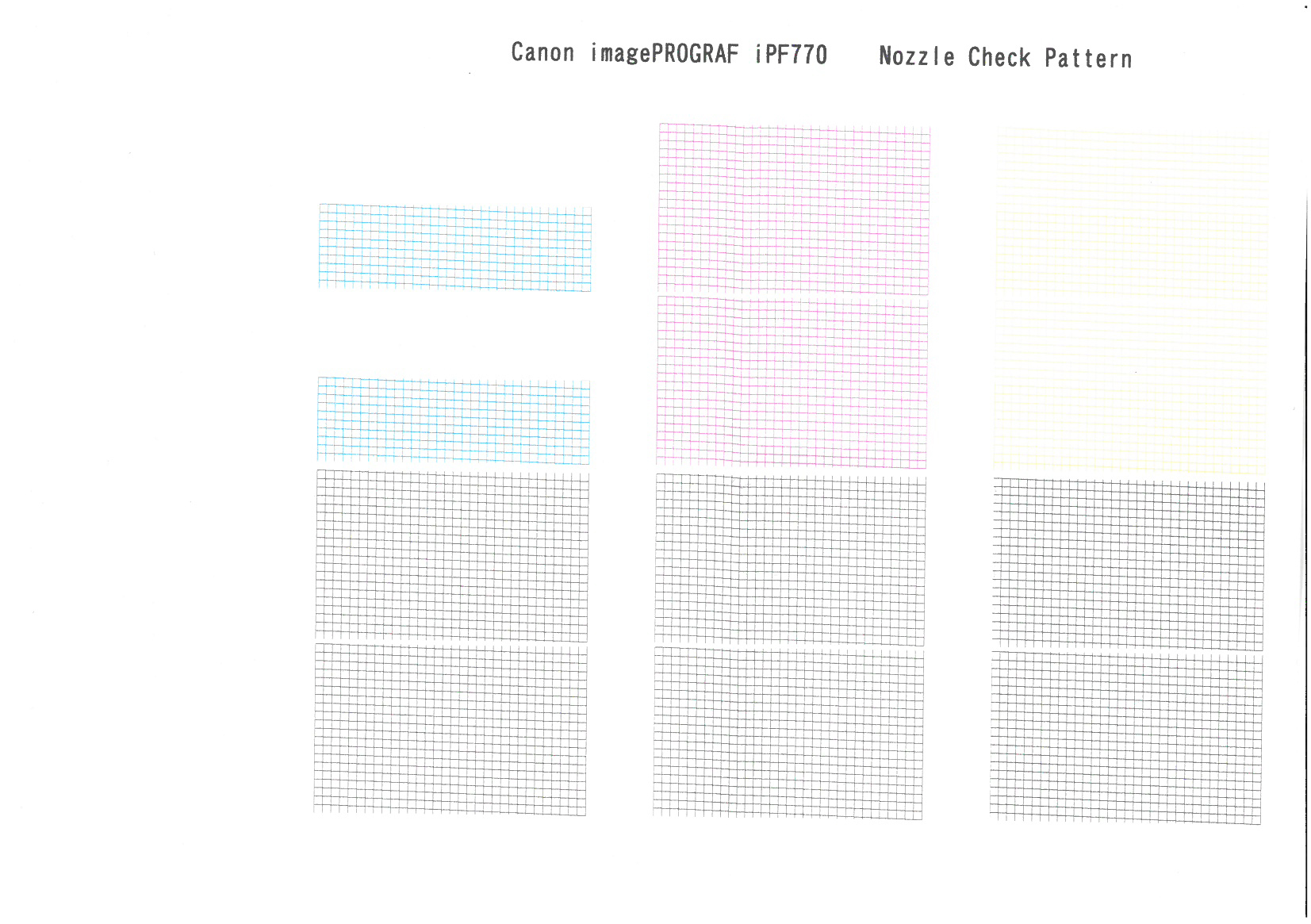

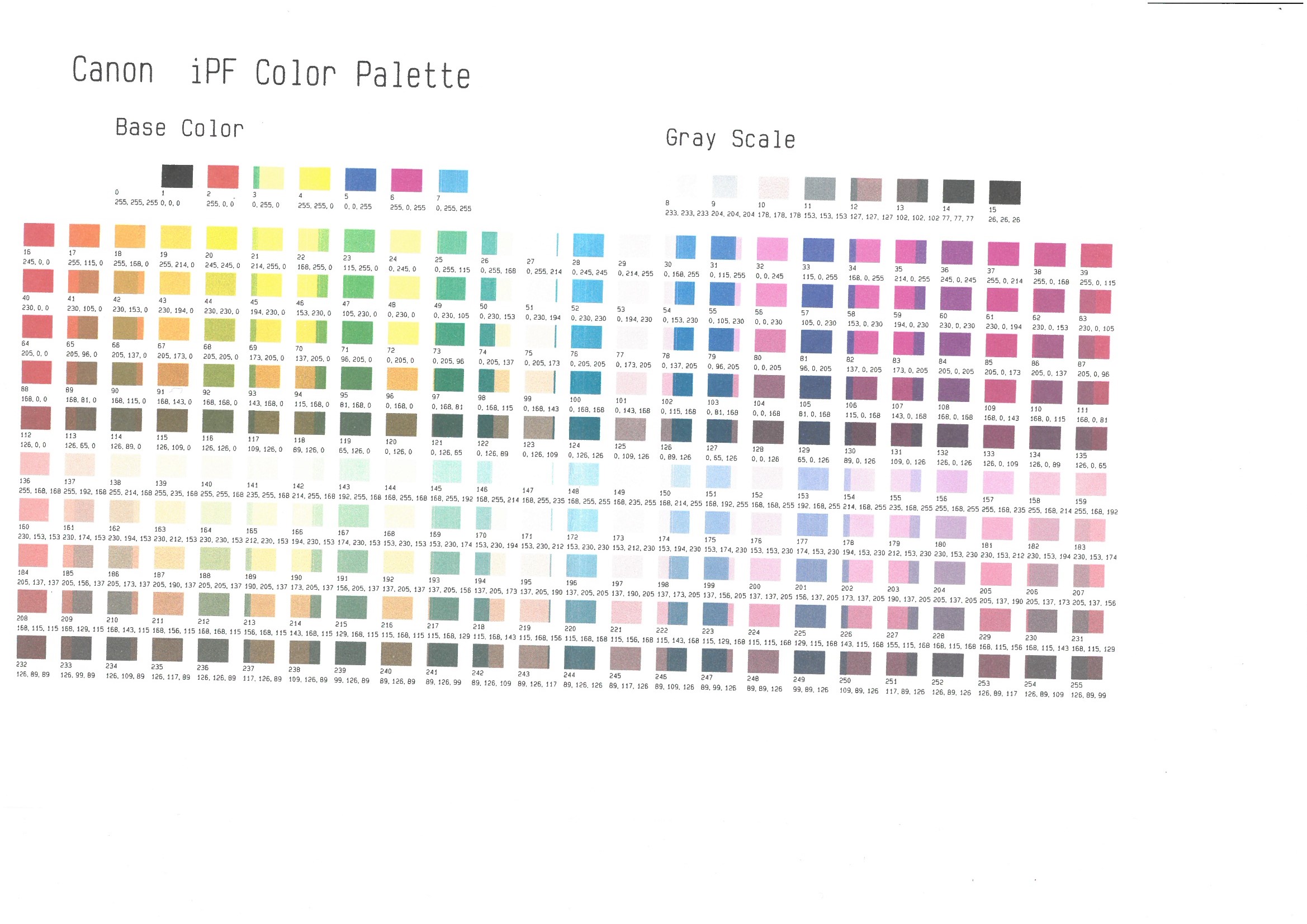

|    Сообщение #8 Отправлено 11 декабря 2017 - 09:03   bezNAME
aaaa, используем DCTec. Cyan примерно литр отпечатали. Голове года полтора. Пробовал еще промывать OCP RSL 100, все также... Вот тестовые отпечатки:
Прикрепленное изображение: IMG_2017-12-11_092537.jpgПрикрепленное изображение: Smtmscan17121109450.jpg
|    Сообщение #9 Отправлено 11 декабря 2017 - 18:46   aaaa
ПГ на замену. Но это только мое мнение.

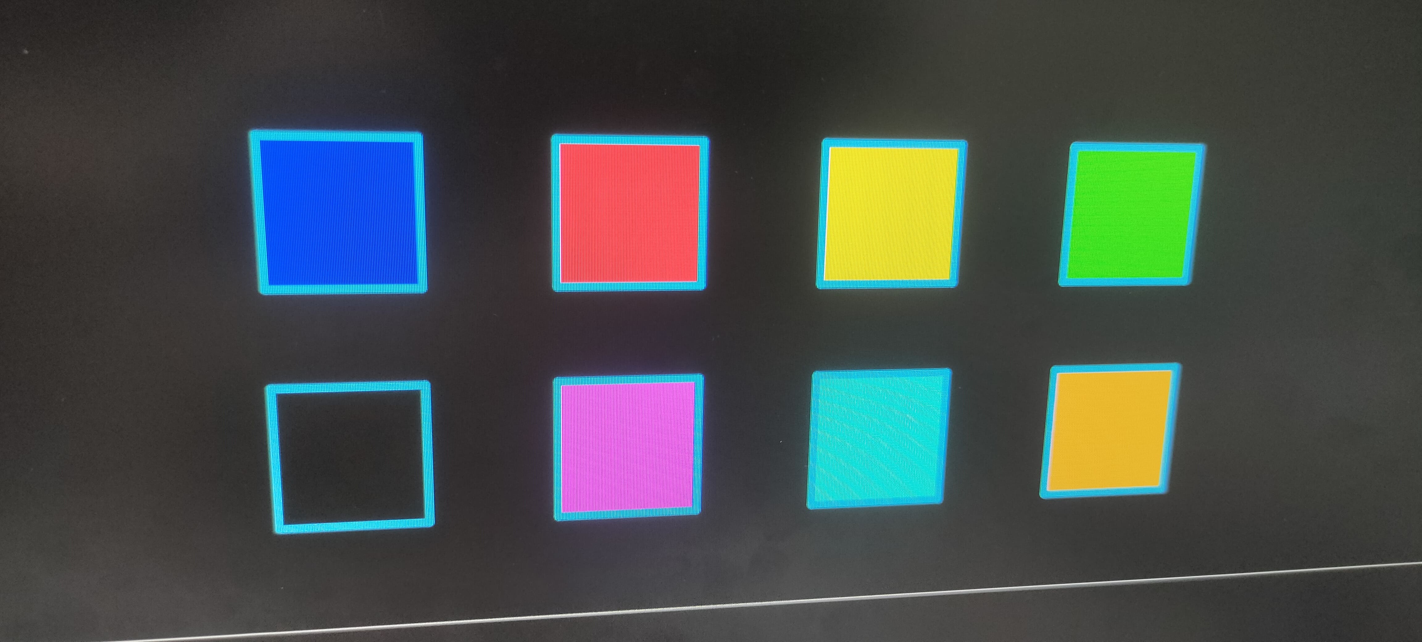

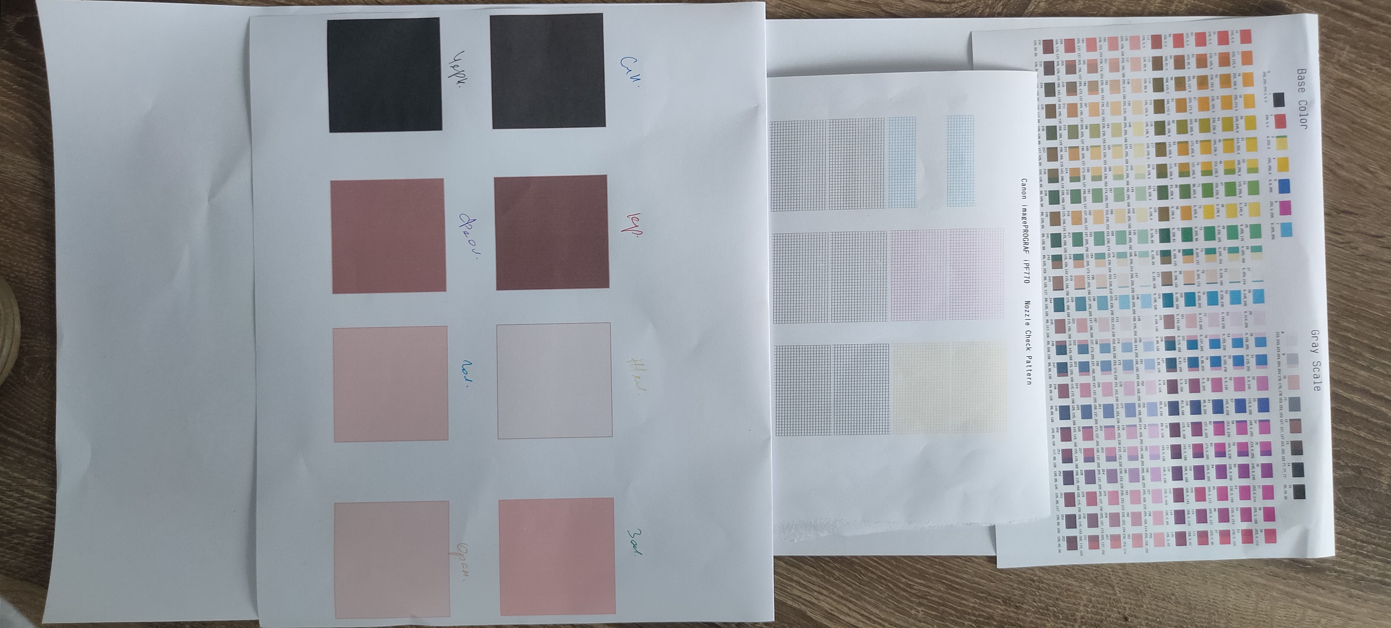

|    Сообщение #13 Отправлено 28 июля 2021 - 10:12   Twin
Добрый день, коллеги , помогите , перестал печатать синий,на фото тесты печати , а ниже кубики с цветами , пробовал промывать универсальной промывкой
  • Прикрепленное изображение: IMG20210728110920 (1).jpg
  • Прикрепленное изображение: IMG202 (1).jpg
