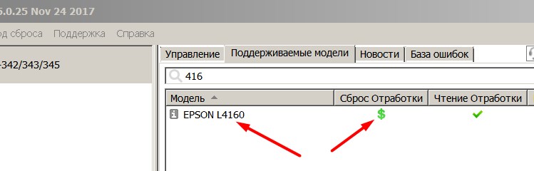

| Сообщение #12 Отправлено 05 декабря 2017 - 20:07
3 года печати без покупки чернил1
И сброса памперса :-)
Ну если че.... Хоть с этим можно не волноваться - все как всегда:

| Сообщение #16 Отправлено 06 декабря 2017 - 14:18
Молодцы , сработали на опережение !
Когда вы успели ?
А он скорее всего в Европах раньше появился ! Потому и успели !
