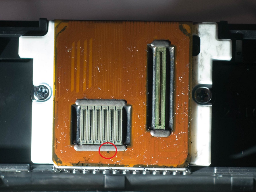

На днях наткнулся в чулане на принтер ip4200, который лежал там не менее 3 лет и решил попробовать дать ему вторую жизнь. Покупала его супруга примерно в 2006 году. Печатала очень мало. После окончания первых чернил, картриджи в сервисе переделаны в перезаправляемые, там же куплены 100-мл флакончики с чернилами ocp, ими же в сервисе заправлены чернильницы. Перезаправлялись от силы 2 раза. Печать была очень редкая(все рекомендации производителя были нарушены)): от силы раз в месяц. В очередной раз, когда срочно потребовалось что-то распечатать, супруга пожаловалась, что цвет текста на отпечатках не черный, а синий, потом розовый, а после вовсе принтер перестал печатать. Решив, что кончились чернила, не имея возможности заниматься заправкой, заехал после работы в магазин и купил простенький бразер 1000 для печати документов. Этот убрал в темную комнату до оказии. Которая недавно и приключилась.
Первым делом решил проверить смогу ли подружить старый принтер с 10 виндой и определить: стоит ли он вообще внимания, времени, денег? Но, после нажатия на клавишу питания она погасла через секунду. Принтер не издал ни звука. Только появился еле ощутимый(на пределе чувствительности) непродолжительный запах паленой изоляции. После этого на кнопку включения принтер не реагировал 5 минут. Через минут снова диод кнопки включения горел 1 секунду. Только запаха больше не было.
Понес, было, принтер уже на свалку, но, ради интереса решил посмотреть в каком состоянии головка? После извлечения головки принтер включился: раз 8-9 помигал зеленым светодиодом, жужжа и гремя потрохами(как я понял- провел самодиагностику, инициировался), затем заморгал оранжевым светодиодом 5 раз через паузу. Появилась надежда. Полез в гугл. 5 миганий на этом принтере- один из самых частых поисковых запросов. Понятно, что ругается на отсутствие головы. Из гугла попав на данный форум, несколько раз перечитал тему "Не включается 4200", из которой можно понять, что зачастую голова, сгорая, сжигает и контроллер управления печатью. Но, как это проверить- ответа я так и не нашел.
Так вот, люди добрые, подскажите, как можно самостоятельно проверить работоспособность принтера(точнее, контроллера печати) в отсутствие печатающей головки? Ставить эту голову для проверки в другой такой же принтер, даже если его найду, не стану из-за опасности сжечь исправное устройство и наоборот. Каковы шансы, что плата выжила и дело ограничилось только смертью головки? Может, можно подключить к компу и провести какую то диагностику?
Ниже прикреплю фото головки, которая, кстати, была снизу вся в пигменте. Такое впечатление, что большая черная чернильница то ли протекала, то ли пропитала все потроха головки. Немного почистил и сфоткал. Я правильно понимаю, что место, обведенное красным кружком- и есть прогар? Мог ли из-за него сгореть контроллер?
Прикрепленное изображение: P1090712.jpg

|    Сообщение #2 Отправлено 24 марта 2018 - 22:09   kap1982
Принтер на свалке? (если нет, то можно попробовать восстановить печать большим чёрным)
