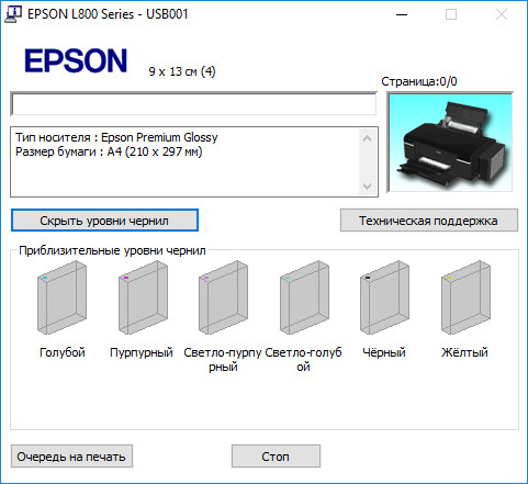

В некоторых емкостях чернил было мало, при печати вдруг пропал желтый цвет, прочистила дюзы, цвет не появился, решила заправить все цвета, некоторые заканчивались, некоторых было неполовину, желтого было мало, а может и закончился. Подобавляла все цвета, чтобы были все контейнеры полные. После заправки случайно закрыла все окна, почему то подумала что там остались окна проверки дюз, что я до этого делала. Принтер больше не спрашивал коды, еще раз проверила дюзы - желтый не появился. Сделала прочистку головок и оставила отстояться. Потом хотела проверить будет ли нормально печатать, отправляю страницу на печать, окно печати выскакивает, но печать не происходит и через некоторое время сообщение "ошибка печати на епсон л800, не удалось напечатать. При проверке уровня чернил - контейнеры серые.
Прикрепленное изображение: 2017-11-28_174657.jpg
Я так понимаю мне нужно чтобы принтер спросил номера чернил, прокачал чернила как после заправки, как заставить его это сделать, если вовремя этого не сделала? Заправила оригинальными чернилами, номера у меня есть.
И еще забыла написать - горят обе кнопки - зеленая где включить и красная где капелька

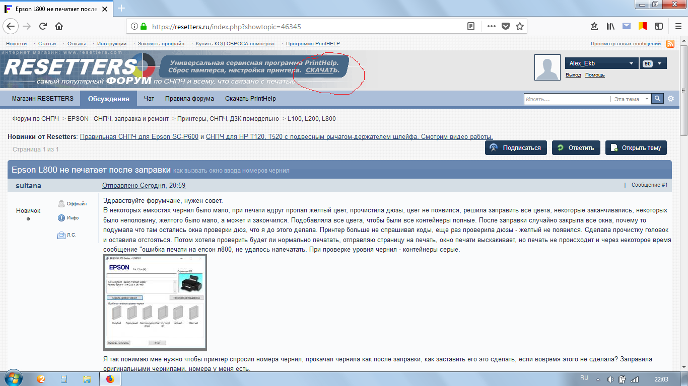

|    Сообщение #4 Отправлено 28 ноября 2017 - 19:02   Alex_Ekb
Так тут же на сайте.
Прикрепленное изображение: 2017-11-28_22-03-40.png

|    Сообщение #7 Отправлено 28 ноября 2017 - 21:36   sultana
Немного не понятна ситуация. У Вас принтер печатает или остановился??
Именно, принтер остановился, он не печатает, окно для печати выходит, вроде как собирается печатать, но печать не начинается.
После заправки мне нужно было ввести коды на чернила, а я пропустила это окно, наверно случайно закрыла ( или может не было). На скрине я показала, что уровни чернил не определяются, думаю поэтому он не печатает.
А если остановился, то не вводите кодов, жмите далее.
Негде жать "далее", он не выдает никакого окна, где бы можно было ввести коды или нажать далее, коды у меня есть, чернила оригинальные покупала, только куда их ввести, если он не спрашивает?

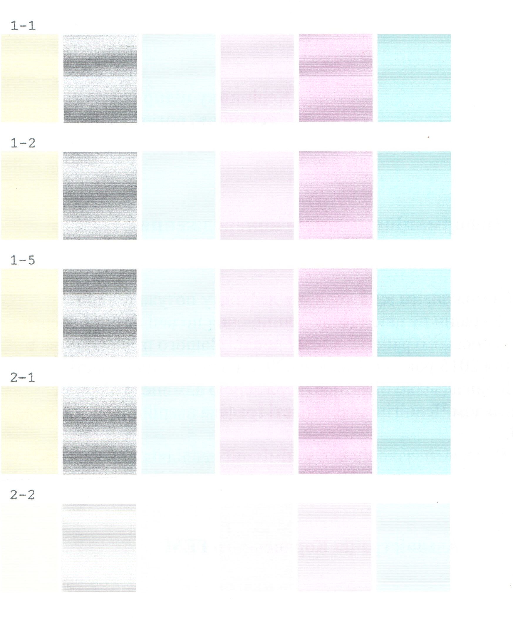

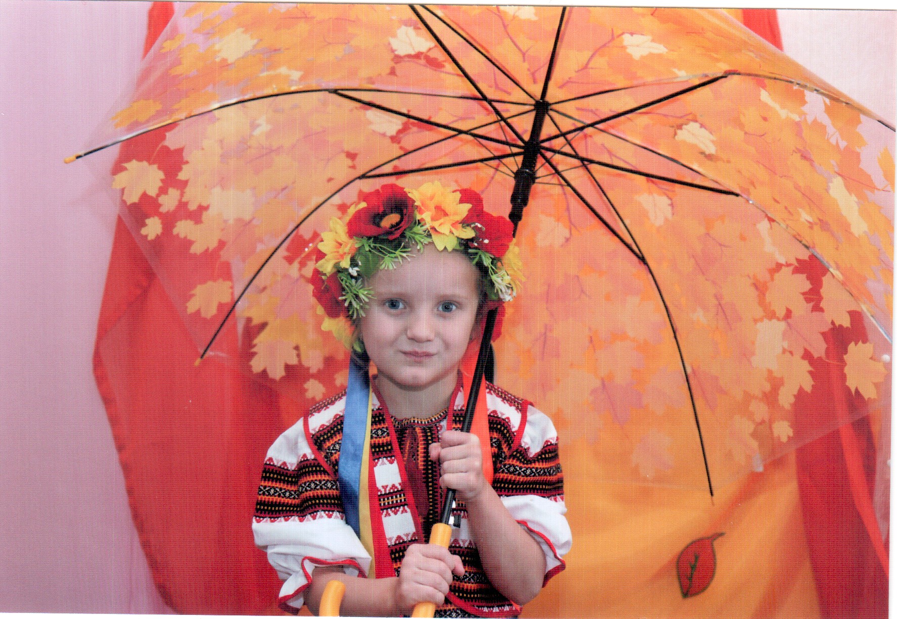

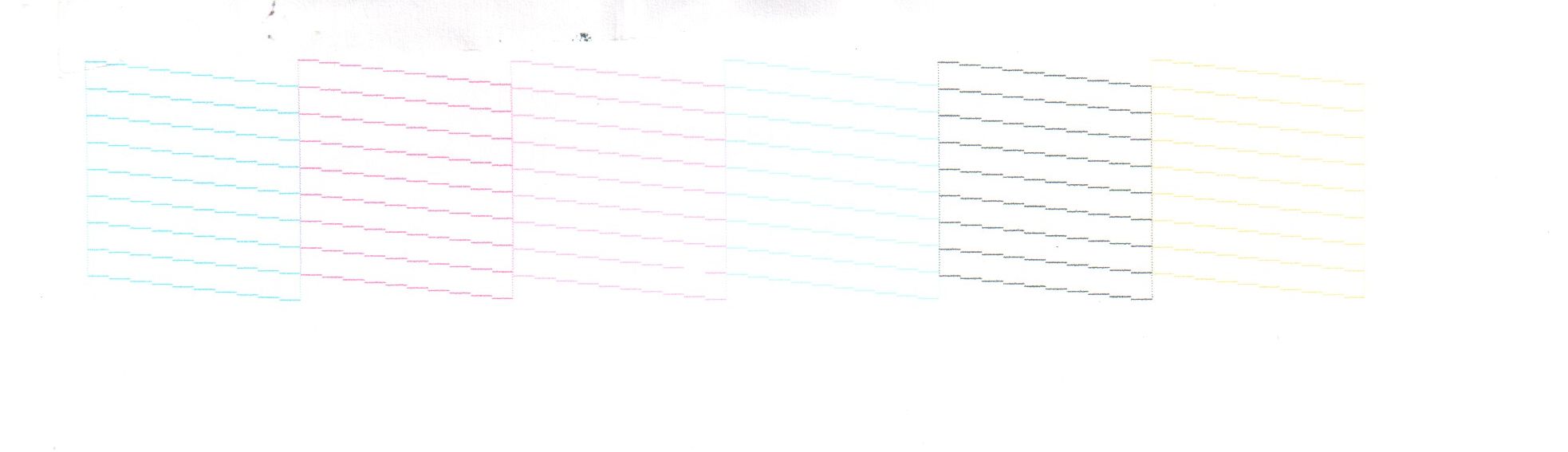

Нужен теперь следующий совет. Решила не создавать новую тему.
Принтер печатает, цвета все появились, но на светлорозовом цвете появилась тоненькая белая поперечная полоска с волосок через каждые 2 мм в режиме фото.
Делала 2 прочистки ( с интервалом больше часа, отстаивался). Причем сразу 1 фотографию напечатал нормально, а потом начал полосить. Полосит посередине, начало и конец фотографии где-то по 2 см без полос.
Для наглядности прилпгпю скан отпечатанного фото и результаты тестов. На тестах тоже видно что на светлорозовом есть пробел.
Что можно сделать в этом случае?

|    Сообщение #17 Отправлено 29 ноября 2017 - 20:54   sultana
Да, у меня L800, чернила заправила вчера, оригинальные, не старые.
Светлые отпечатки видны, просто отсканировалось плохо, на светлых отпечатках так же беленькая полосочка на светлорозовом в том же месте.
Причем на обычной офисной бумаге печатает нормально, печатала образцы цветов, а на фотобумаге в режиме фото с полосочкой, в режиме найлучшее фото - полосочки менеезаметны и чаще не через 2 мм, а через 1 мм
