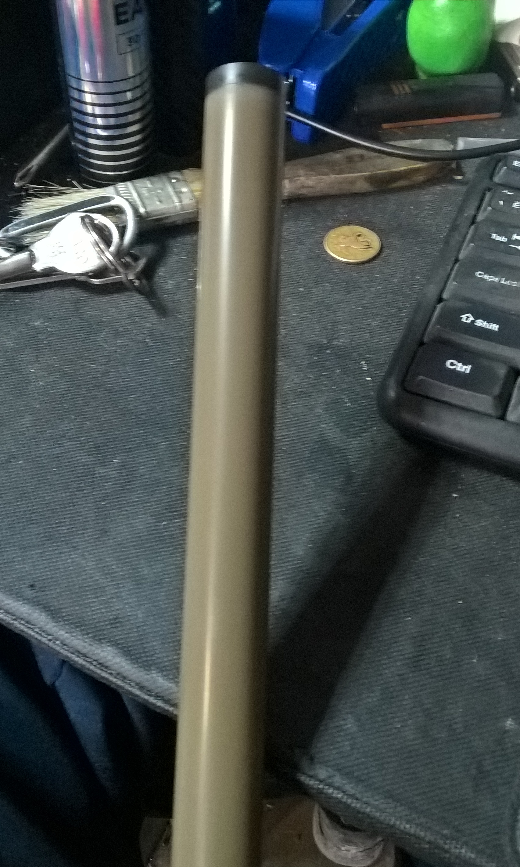

Добрый день, есть проблема с hp 1102(серый фон) с любым картриджем. Предыстория такая: принесли с проблемой - серый фона, на картридже менял: зарядный вал, фотобарабан, магнитный вал, дозирующее лезвие и ракель, ничего не помогло. Тот же картридж вставляю в другой принтер печатает идеально, другие картриджи, который печатают хорошо, на этом принтере печатают с фоном. На днях менял термопленку (термопленка была коричневатая, хотя в большинстве случаев она серая) фон пропал, но постоял выходные(2 дня) и опять появился фон.
Подскажите в чем может быть причина? что еще проверять или поменять?
  • Прикрепленное изображение: WP_20171127_14_37_56_Pro_LI.jpg

проблема решилась заменой чипа на картридже

Не спешите. Выждите ещё 2 дня. Вдруг повториться как после замены термопленки.
