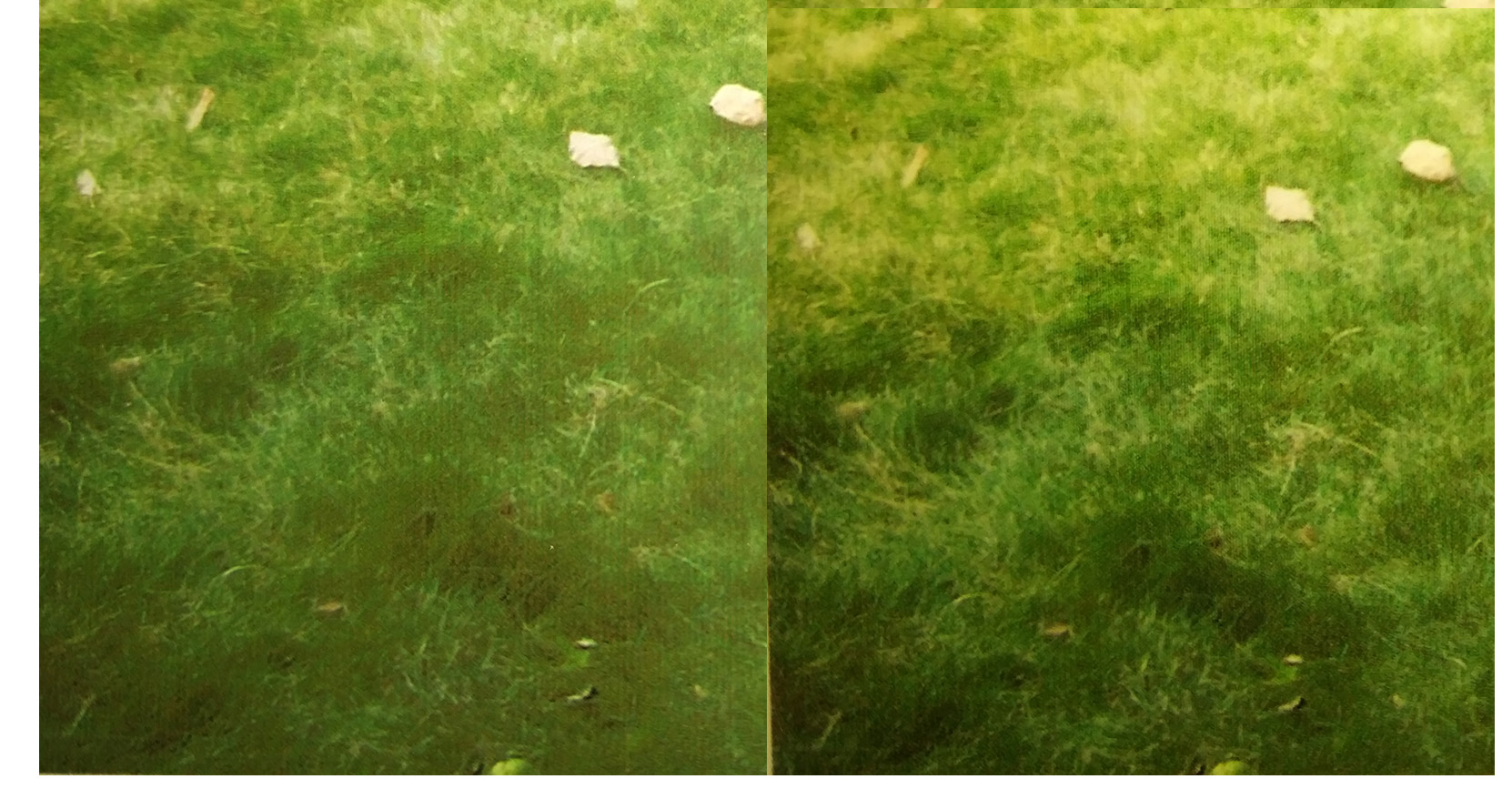

Столкнулся с тем, что у Epson L805 беда с микроконтрастом в тенях, что иногда очень заметно, а иногда вроде и норм. Выглядит, как будто в фотошопе кривую уровней потягали в районе теней (корявый HDR)
Вот пример, отпечаток и оригинал, на цвет можно не обращать внимание, волнует конкретно контраст
Прикрепленное изображение: contrast_issue.jpg
обратите внимание на траву на отпечатке. Она выглядит, как грязное пятно, из-за отсутствия микроконтраста.
Сталкивались ли вы с подобным и если да, то есть ли решение, хотя бы частичное.
|    Сообщение #2 Отправлено 26 ноября 2017 - 23:58   dimedrol2
пока то да се - сам нашел ответ. Неоригинальная бумага. Отпечатал тот же кадр на Epson-овской бумаге, вот сравнение фрагмента на оригинальной и неоригинальной бумаге. Пробовал с неоригинальной бумагой выбирать разные типы бумаге в свойствах принтера - результата 0.
Прикрепленное изображение: contrast_issue2.jpg
