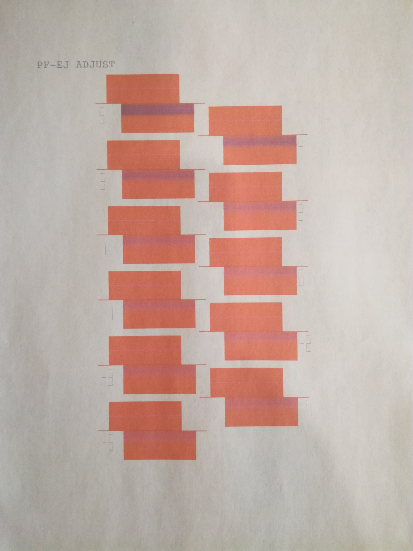

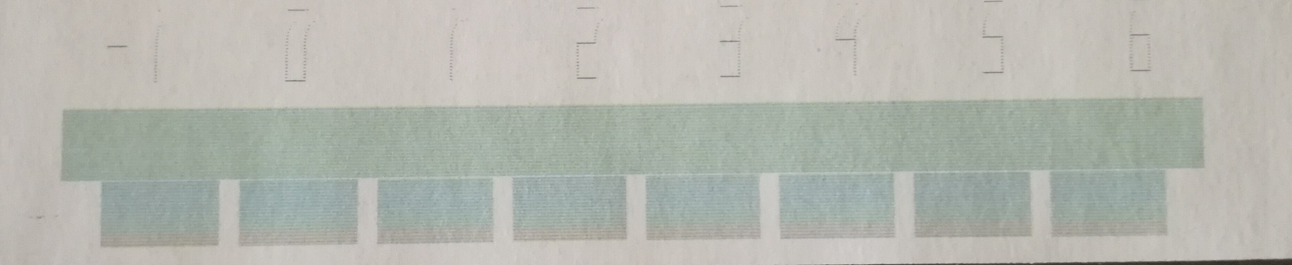

распечатал тест с прямоугольниками и не могу понять, как этот тест интерпретировать, чтобы внести поправки в калибровку
подскажите, пожалуйста, знающие люди
тесты Adjustment Program, кто знает, как интерпретировать помогите разобраться с тестами Adjustment Program

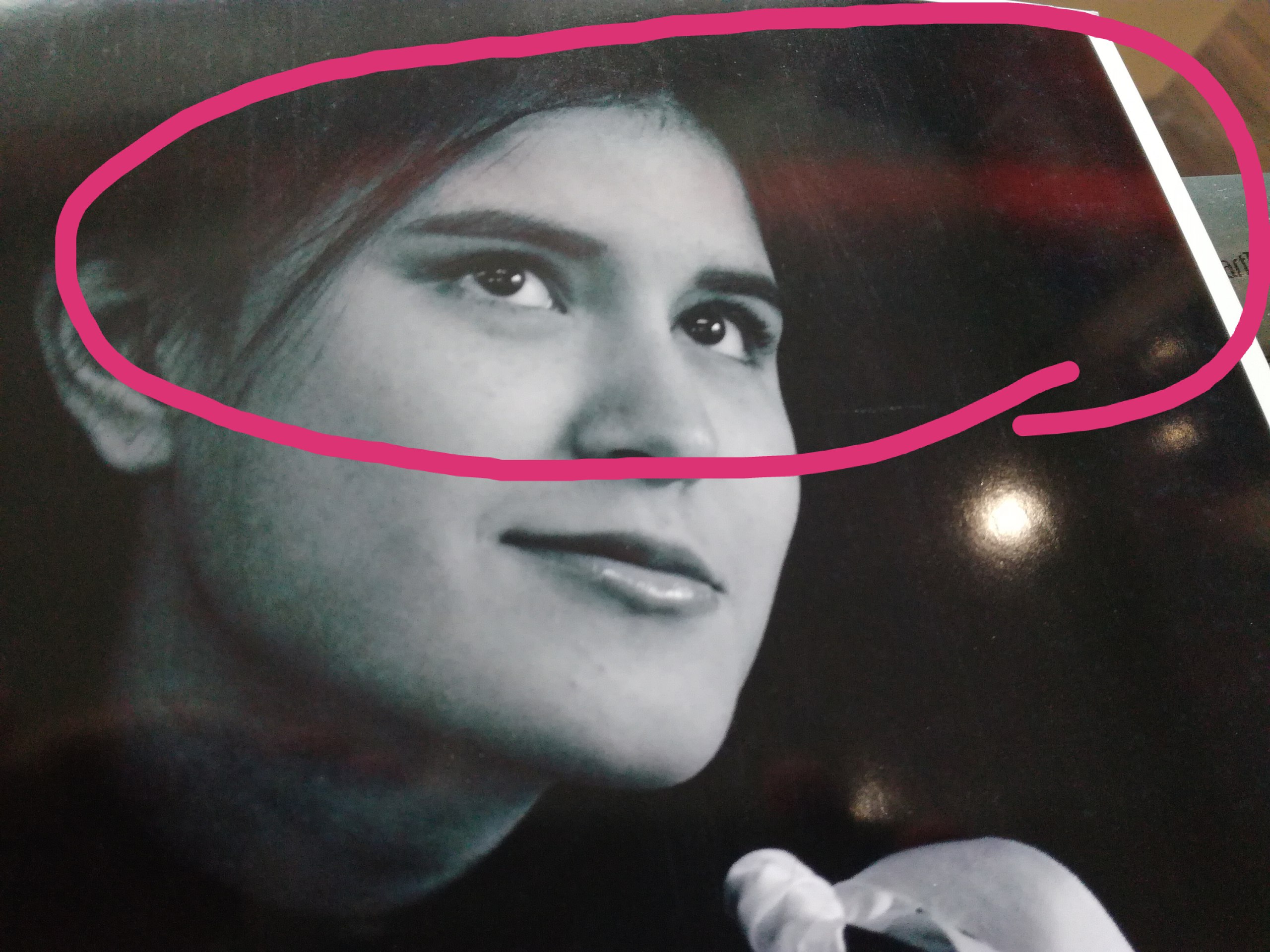

Я такую тему поднял, используя такие аргументы потому, что мне на этом форуме несколько человек подсказали, что на моем фото присутствуют проплешины (фото прикрепрляю)и лечится это с помощью калибровки в проге Adjustment Program
цитату совета со ссылками привожу
Проплешины и есть.
Лечится настройкой PF adjustment из сервисной программы
Инструкция - https://reseters.ru...showtopic=34079
Обсуждение проблемы - https://reseters.ru...showtopic=18855

прочитал значения "Smap" и "Eject" : Smap=0, Eject=2
Увеличивайте постепенно значение Smap, процесс контролируйте тестовой распечаткой. Smap может достичь больших значений (10 и больше) пока удастся добиться изчезновения проплешины.
Если проплешина появляется в конце листа делайте тоже самое с параметром Eject

попробую проделать это. Да, проплешины в конце листа.

т.к. появился у меня еще одни L800, но и у него обнаружились проплешины в виде красноватых пятен в темных участках у верхнего края листа.
Итак. Как я уже выяснил, для верхнего края нужно менять значения Smap в торону увеличения с одновременным просмотром отпечатков после изменения этого параметра. Что я собственно и начал делать.
Изначально значение было 0. Поставил 5, пятно уменьшилось, поставил 7 - мало изменений, решил поставить 15 - совсем чуть-чуть сдвинулось пятно.
Учитывая, что сдвиг пятна незначительный, поставил 25 - пятно сдвинулось, но совсем немного. И так я продолжал устанавливая значения 35, 45, 55, 65, 75, уже дошел до 95 - пятно, конечно стало менее заметным, чем при значении Smap=0, но, тем не менее, так и не исчезло.
