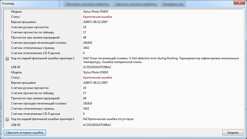

Добрый день. Принтер печатал нормально, появились полосы, посоветовали почистить головку.
Скачать программу printhelp, выбрал "прочистить", процесс пошел. Через какое-то время вернулся, на принтере ошибка мол перезагрузите. Какой-то другой программой нашел ошибку, скриншот прилагаю. Принтер теперь не включается, всегда говорит что ошибка - выключите и включите. В чем проблема, как решать? На какие деньги я попал?

Новая голова ждёт этот принтер. Там стоит 180 голова.

Интересна причина выхода из строя. Я накосячил? Или время пришло? Принтеру лет 7 уже есть, использовался довольно активно (в основном печать документов), картриджи неоригинальные, заправляли дома сами
