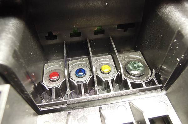

Здравствуйте
Купил новый принтер canon ib4040
Насколько мне известно во всех картриджах там залит пигмент
Я хочу сразу перевести его на водные чернила
но смущает одна деталь
Поролон в том месте где паркуется ПГ уже имеет следы чернил
Вопрос Это чернила после проверки на заводе ?
Как тогда они не засыхают ? Ведь принтер могут и год не продать
или это какая-то сервисная жидкость и надо ли промывать новый принтер перед водными чернилами
Спасибо.

|    Сообщение #3 Отправлено 25 ноября 2017 - 15:58   Alex...
kutabus
вытащить ПГ прокапать промывкой. Это уменьшит проблемы при старте системы.
примерно так https://dctec.ru/dat...img/033/04s.jpg
Чернила куда лить будите в чистые ПЗК тогда ничего делать не надо. Если в оригинальные картриджи тогда вымыть пигмент.
Вопрос а зачем в чисто пигментный принтер, главным приемуществом которого является пигмент лить краситель. Ведь с красителем и так куча принтеров ?
