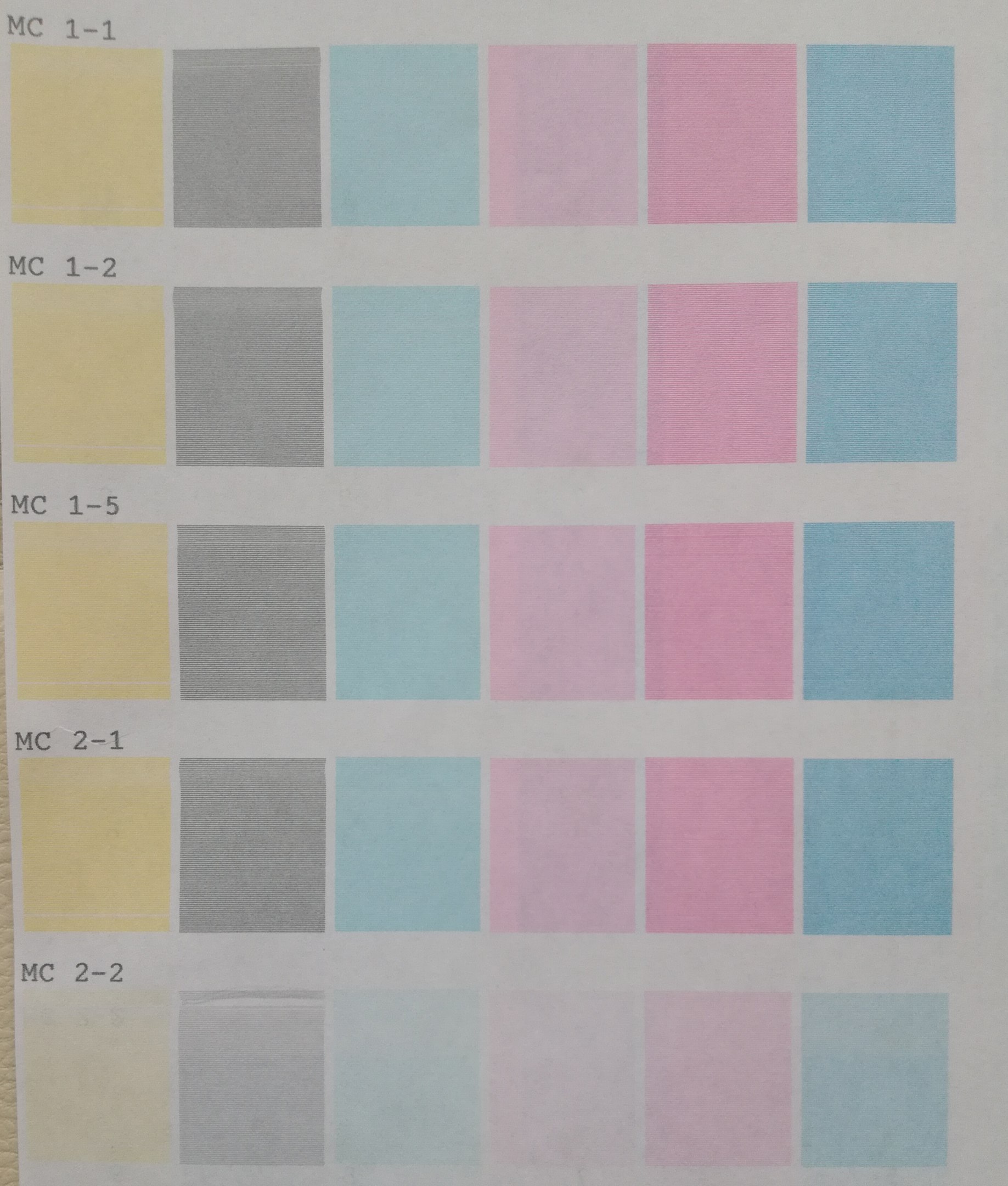

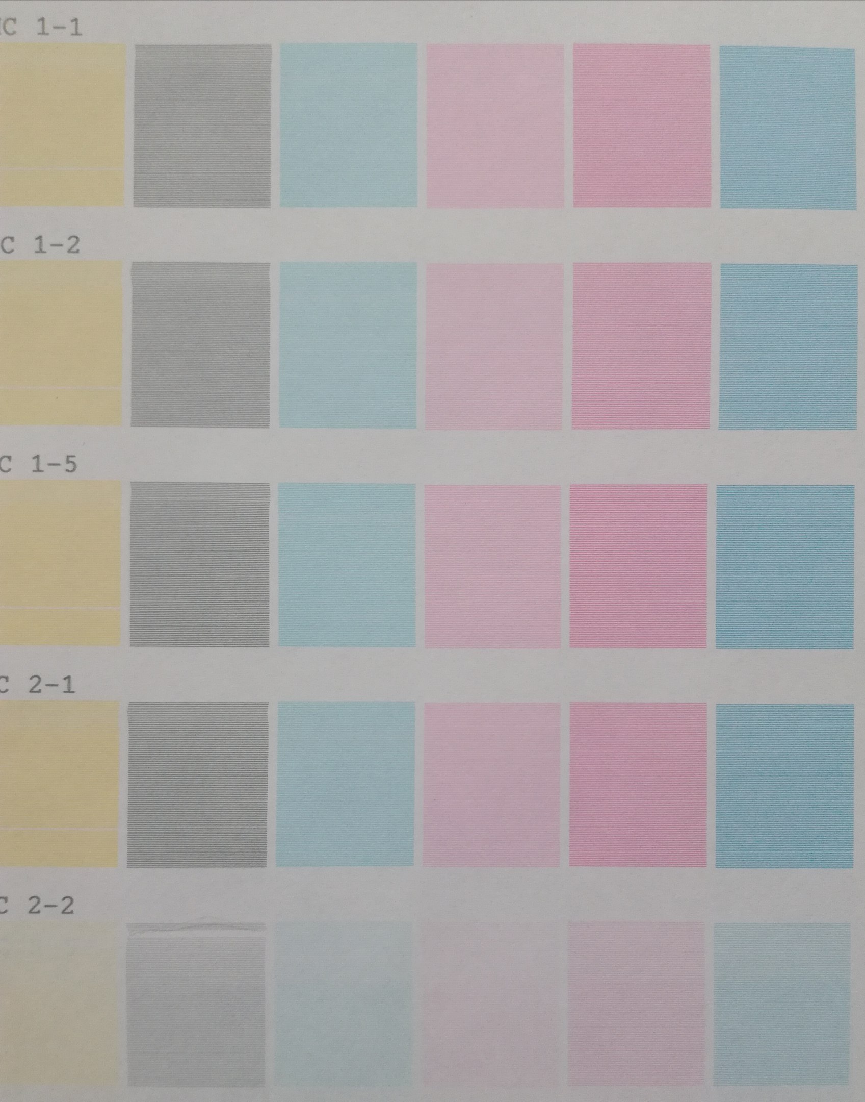

прикрепляю картнку теста дюз. проблемы в желтом и особенно черном.
про желтый я уже наводил справку и мне посоветовали просто подождать, что это воздушный пузырек закрывает дюзу и он сам уйдет, но вот, что делать с черным, ведь там дикий просто косоструй в самом нижнем тесте
надо заметить, что это еще божеский вариант, только что после прочистки
может какими то калибровками это исправляется или еще чем-то?
Тест режимов печати L800 долгого простоя не было, прочистки не помогают

а что с ними не так?
они, похоже, загустели и не могут печатать мелкую каплю теперь.

Просмотр сообщенияanton-mgn сказал:
почитал форум. есть еще версия, что пластина загрязнена и дюза по периметру грязная, что и ведет к изменению траектории струи. Решением проблемы предлагается "БУТЕРБРОД".
Что думаете?
Кстати чернила "HOST". Никогда с ними таких проблем не наблюдалось

anton-mgn, проблема в чернилах. Т.к. при фотопечати черные чернила используются в мизерном количестве, то они имеют тенденцию густеть прямо в шлейфе СНПЧ.
Полностью сливать-менять чернила не обязательно. Можно просто прокачать их через демпфер шприцом, 5-10 мл, чтобы чернила в шлейфе и демпфере гарантированно заменились нормальными из доноров.

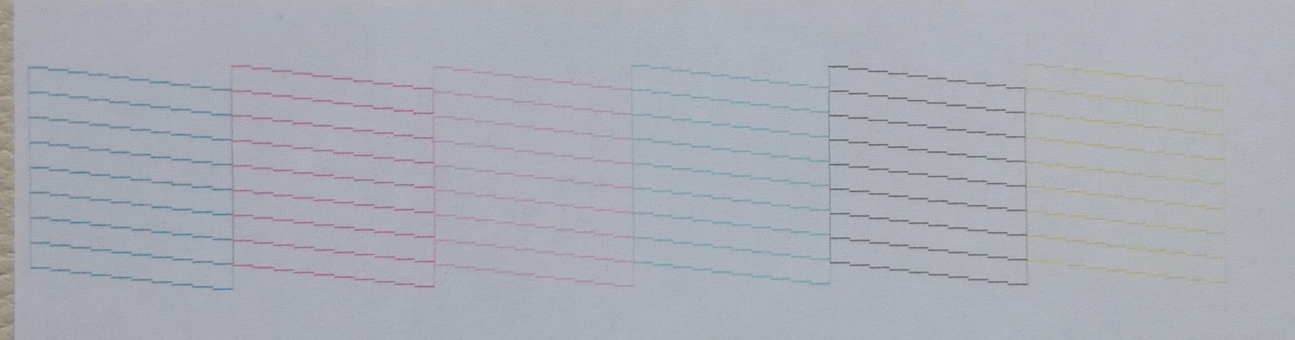

ну, там не одна дюза, как Вы понимаете, а 90 на каждый цвет. Поэтому сложно представить, чтобы загрязнение по периметру давало такую картину. Обычно от загрязнения бывает косоструй.
а что показывает тест дюз? Выше тест режимов печати Вы дали.

Благодарю! А как тогда назвать мою проблему в тесте, если не косоструй?
Косые ж ведь прямоугольники получаются...

Благодарю. Проделаю процедуру! Только вот я ее делал, чтобы удалить воздушные полости из демпферов - так в одной статье описано (вот ссылка https://dctec.ru/docs/epson-l805/#04 )
Может тогда и правде все чернила из этой серии выкачать и залить новые. Просто я подумываю, что загустеть он могли из-за негерметичности крышки у банке, из которой они налиты. Сейчас обнаружил трещину на крышке, через которую воздух поступает в банку с чернилами.

Примерно так: дефект печати, вызванный, предположительно, загустевшими чернилами черного цвета.
Тест дюз покажете? Там сразу и увидим - косоструй или нет.

вот же картинка https://reseters.ru...attach_id=40343
в первом посте прикреплена. там видно искривление по черному цвету
