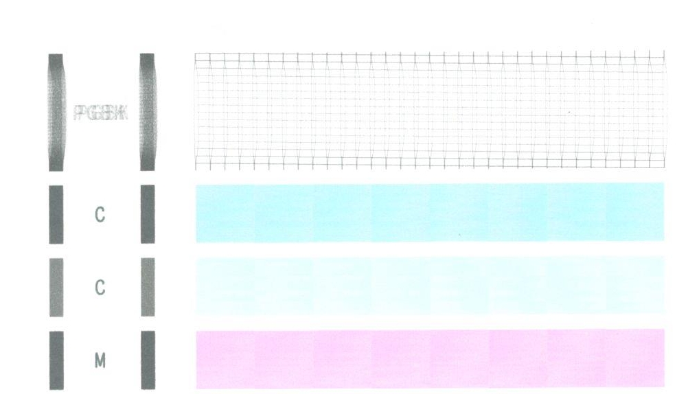

Canon MG5740 Проблема с черным
| Сообщение #2 Отправлено 23 ноября 2017 - 09:28
Похоже на отслоение лака на пигментом канале, не лечится. Дайте полный тест дюз. Какие у Вас чернила?
| Сообщение #3 Отправлено 23 ноября 2017 - 10:35
Semyenoff, Пигмент не исправить, можно печатать фоточёрным вместо пигмента, при печати выбирайте матовую бумагу.
