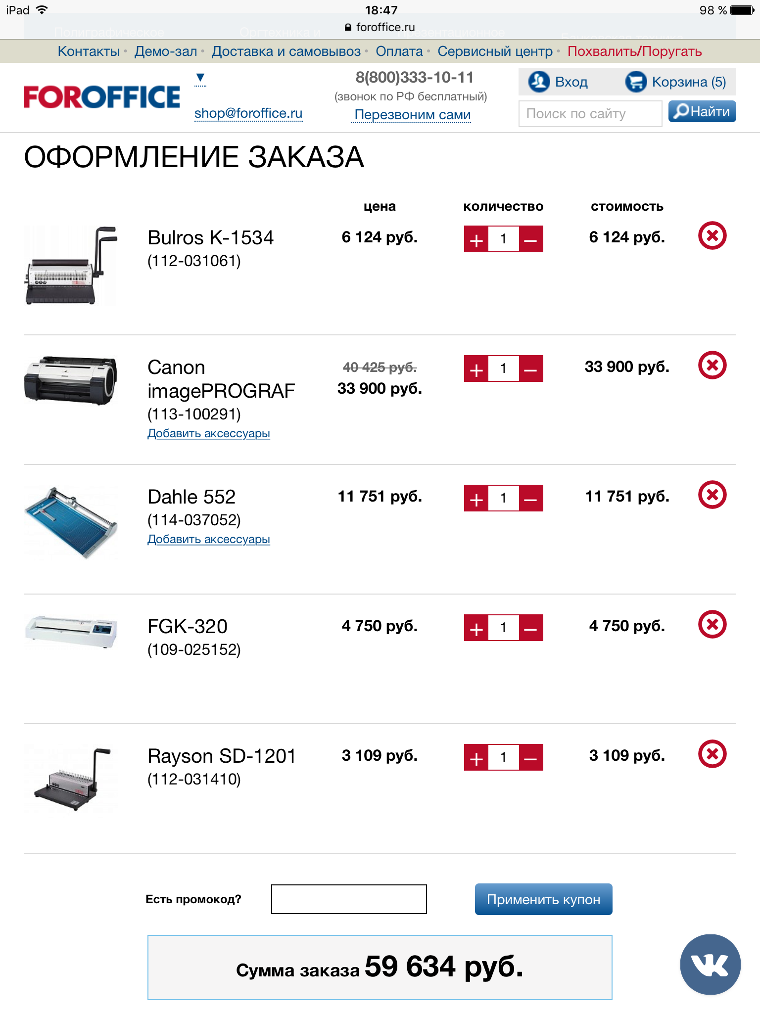

4) Ламинатор А3 , брошюровщик ( сразу смотрите 2 в 1 , метал / пластик ) , резак ( дисковый и гильотинный ) , прочее - любые на своё усмотрение .
Где больше положительных отзывов - тем лучше .
Вот кстати готовый комплект полиграфий https://www.foroffic...ion/128552.html

| Сообщение #9 Отправлено 21 ноября 2017 - 17:50
