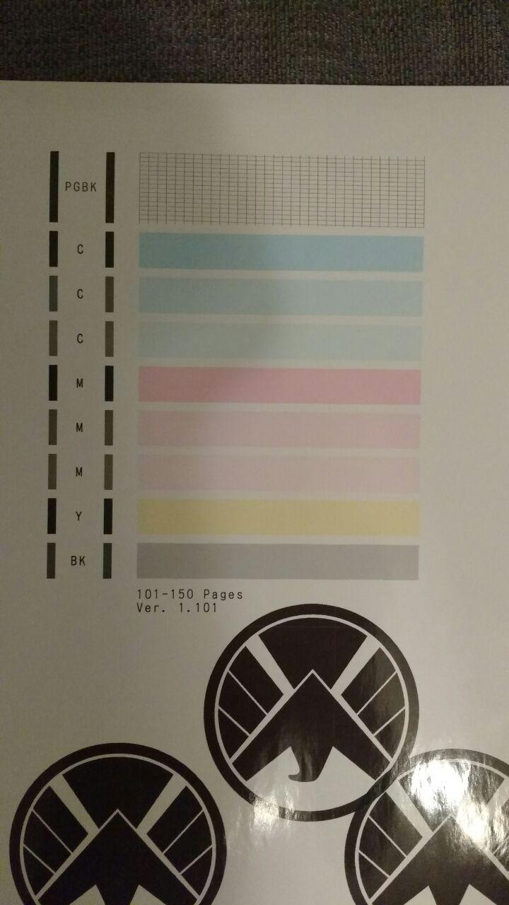

В августе купил iP7240, печатал на дефолтных картриджах наклейки на фотобумаге. Недавно краска начала кончаться, по мере необходимости менял картриджи на оригинальные.

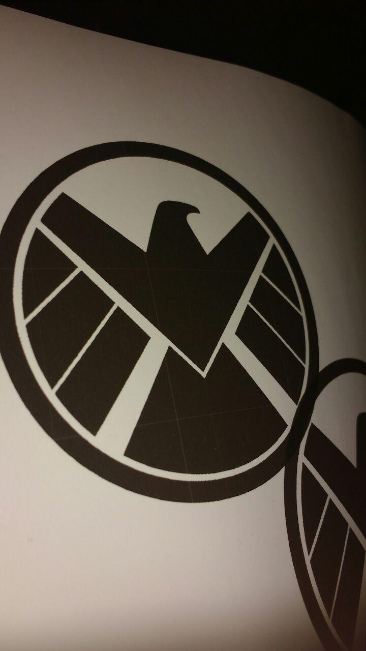

Стали появляться полоски. Фото прикрепил к теме.
Причем, какие-то изображения печатаются нормально, а на каких-то проявляются белые полосы.
Тест дюз ничего не показал.
Все равно запускал по инструкции очистку и глубокую очистку, не помогло. Подскажите в чем может быть причина и как устранить эту проблему?

полосы вдоль или поперек?
какой режим печати выбираете?

Полосы в клеточку.
В режиме фотопечать, качество стандартное или высокое.
Фото такие потому, что бумага глянцевая, все отражает и не всегда передает полосы на снимке..

Это Вы принтеру вместо обычной бумаги на тест дюз подложили фотобумагу? Или это принтер и на фотобумаге тест дюз делает (с настройкой - в лотке фотобумага)?

Я о том, что моё устройство, когда открываю кассету с бумагой, после закрытия предлагает указать, какая в кассете бумага, и отказывается делать тест дюз, если в кассете указана бумага, отличная от "обычная бумага". А положить туда можно, конечно, и фотобумагу. Я подумал, может ip7240 может делать тест дюз на фотобумаге (и с настройкой фотобумаги в лотке), ведь он в отличие от mg5640, имеет каплю 1 пл. Кстати, до сих пор не пойму, как это получается, ведь головка у них одна и та же, 82-я, а mg5640 имеет каплю 2 пл, и на тесте дюз только две цветных полоски (у ip7240 - три на каждый цвет С и М), что говорит о том, что ip7240 использует псевдолайты 1 пл, а MG5640, по-видимому, нет.

Вроде когда запускаешь тест он не спрашивает настройки печати.
А результат один и тот же, что на обычной, что на фотобумаге - полос нет.
Было предположение, что дело в бумаге, поэтому и подсунул такой лист.
Ответ поддержки Canon - обратитесь в сервисный центр для диагностики. Подумал, может быть проблема типичная, чтобы знать чего ждать.

Ну почему нет, раз устройство на гарантии и картриджи оригинальные.
