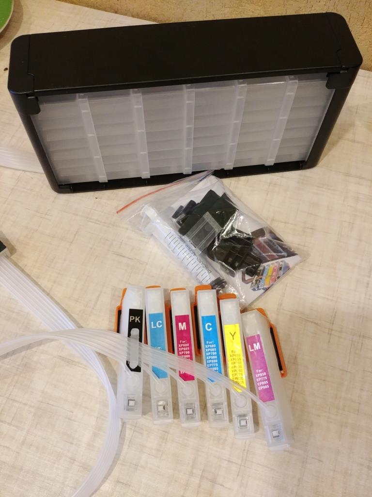

Купил в Германии XP-860. ПЗК взял в маженташопе, там же взял инктек черника серии E0010. В режиме печати фото высокое качество полосит. В лупу видно, что вроде как полосит маджентой (лайтовой или не лайтовой - непонятно), то есть тонкие периодические полосы мадженты там, где ее вроде бы не должно быть. В режиме стандарт полос нет. Плюсом периодически пачкает черным, то ли капля скапливается, то ли с какой-то механической детали протяжки снимает, непонятно. Цвета, кстати, мне нравятся. Почитав этот форум, купил СНПЧ, но так и не поставил, поскольку так и не определился, кто здесь виноват, ПЗК или еще и чернила. А вы как думаете, в чем причина полошения и пачкотни? СНПЧ, кстати, купил без кнопки, на али. С кнопкой на шесть цветов нигде не нашел, может подскажете где взять? Плюсом посоветуйте чернила (с возможностью купить в России). Во вложении скан фотки (ссылка на гугл). На цвет и контраст не гладите, сканировал офисным HP на работе, но полосы должно быть видно хорошо. Снимок отпечатан 10х15

mifodiy1977, ПЗК лучше не брать, ставить СНПЧ. Как зальет узнаете, там внизу по бокам два шлейфа, если перелив, чернила попадают туда и все.

Runner51, у меня xp860 - он шестицветник. Данная Снпч (СНПЧ X55) к сожалению не подойдет. И, кстати, кнопка здесь на каждом картридже, то есть это избавляет от необходимости поднимать картридж, но не решает проблему перерасхода чернил и бумаги. Для пятицветников вроде бы есть СНПЧ с одной общей кнопкой сброса - вот это должно быть верри гуд, а вот для шестицветников СНПЧ с комбочипом я не нашел.

Runner51, Разглядел теперь, спасибо. Да я уж купил без кнопок, если только продать да снова купить. И кнопки, конечно, хорошо, но меня больше коробит последовательный сброс картриджей с прокачкой и порчей бумаги на каждом картридже. Тут бы общий сброс картриджей или вообще отключить контроль чернил.

В общем, после полугода эксплуатации epson xp-860 проблемы остались те же. Поставил демпферный СНПЧ, проблема с полошением на мадженте и иногда капли черным не решились. Пробовал поочередно поднимать, опускать на пару сантиметров принтер и доноры - выраженность проблемы несколько меняется, но общее качество не улучшается. Притом в стандартном качестве печатает совсем без полос. То есть дело ни в СНПЧ, ни в ПЗК, а в чем-то другом, чернилах или головке или еще в чем. Чернила Inktec E0010 (кстати, фотки на стене со временем уходят в карасноту в темных тонах, видимо черный нестойкий). Никто больше не сталкивался с подобной проблемой?
