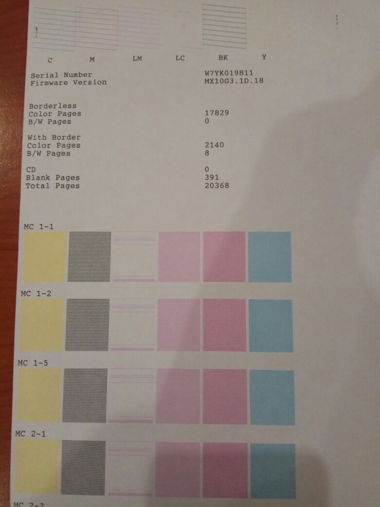

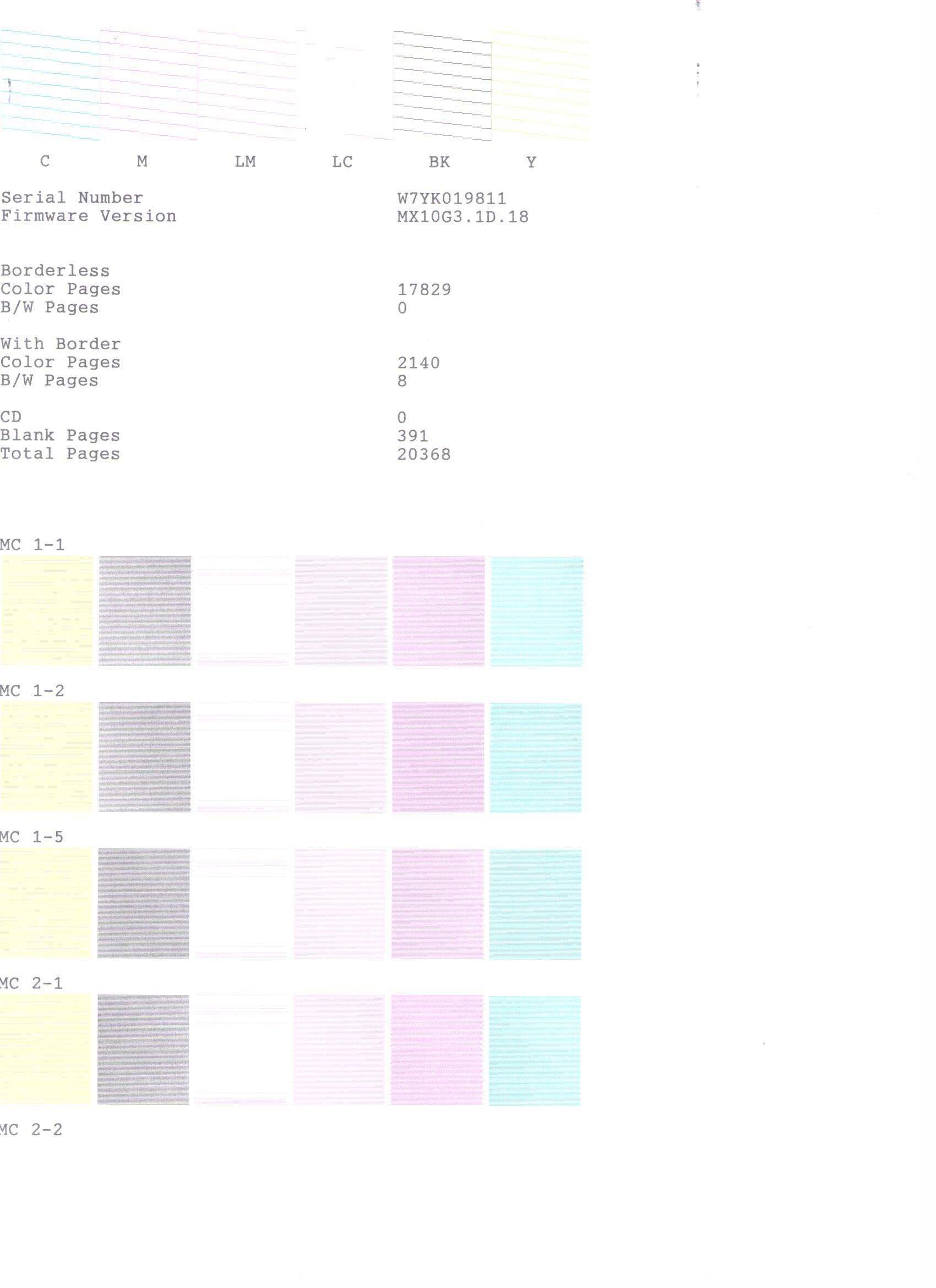

Добрый день.
Сегодня при печати фото началось полошение. Снял задание сделал тест, поначалу все было не страшно.
Пару раз сделал через Принтхелп пару легких прочисток, потом делал бутерброд, но не фига не помогло.
Что делать, товарищи? Первое изображение - скан, второе - фото.
Прикрепленное изображение: Scan.jpg
Прикрепленное изображение: 3v2TKpPpvHw.jpg
|    Сообщение #2 Отправлено 15 ноября 2017 - 17:33   Alex_Ekb
А в демпфере LC как дела с уровнем чернил?
|    Сообщение #3 Отправлено 15 ноября 2017 - 17:51   dstudio
Просмотр сообщенияAlex_Ekb сказал:
Все ок, практически полный.
|    Сообщение #4 Отправлено 15 ноября 2017 - 18:15   lap70
Просмотр сообщенияdstudio сказал:
практически полный.
А с чего он полный то, никак недавно шприцем протягивали?
|    Сообщение #5 Отправлено 15 ноября 2017 - 18:56   Dimka66
Может воздушный канал забился?
|    Сообщение #6 Отправлено 16 ноября 2017 - 13:32   dstudio
Протягивал :) Говорю же - перебровал все известные методы. На данный момент вопрос пока так и не решен.
|    Сообщение #7 Отправлено 16 ноября 2017 - 15:14   deleted
dstudio, бутерброд тоже уже пробовали?
Тогда остается еще проверить проходимость фильтра в ПГ, может вот так резко забился чем-то.
|    Сообщение #8 Отправлено 21 ноября 2017 - 14:40   dstudio
Вопрос решился продувкой через клапаны на СНПЧ :)
