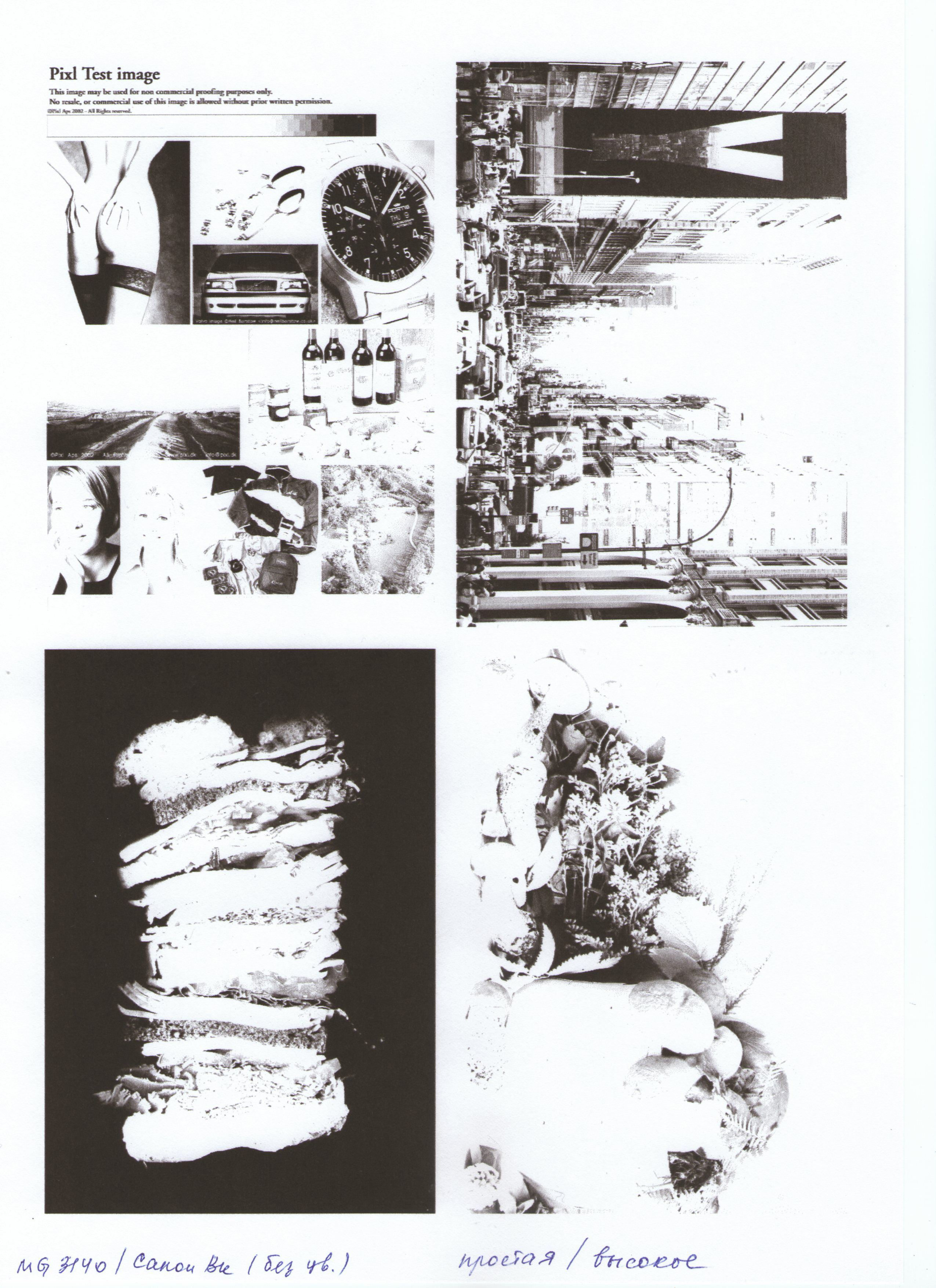

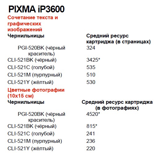

Несмотря на то, что сам производитель говорит о системе Контраст Плюс (ContrastPLUS 5-color ink system) и якобы пигмент при печати усиливает контраст фото, дает расход пигмента на печать фото, в это как-то мало верится, ибо не видно. Можно провести простой эксперимент - напечатать фото с пустыми картриджами, кроме пигмента. Тогда можно четко увидеть - печатает пигмент или нет, остаются в определенных местах черные отпечатки на бумаге или нет.

нет, так вы не увидите. Приходилось печатать на принтерах 3+1, на НР. Там можно было вынимать черный пигмент.
Можно посмотреть в рапорте количество срабатываний черных дюз...если это предусмотрено разработчиком.
Почему? Мы так печатали. Картриджи должны быть, но пустые абсолютно. Тогда пигмент можно видеть, если, конечно, он будет на бумаге.

WWM, печать с пустыми чернильницами кроме пигментной... Вы пробовали? Что получается?))
Пробовали, только не для этого принтера и не совсем с такой целью.
В принтере с интегрированными картриджами хотели посмотреть ГДЕ печатает черный пигмент на простой бумаге. Печать с пустыми цветными.
На фотобумаге (в смысле с настройками фотобумага) был чистый лист.
