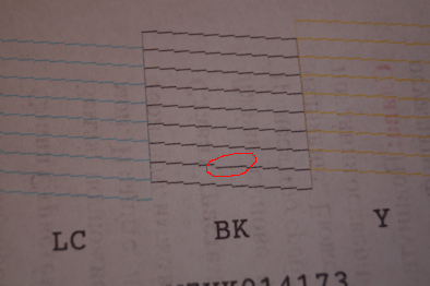

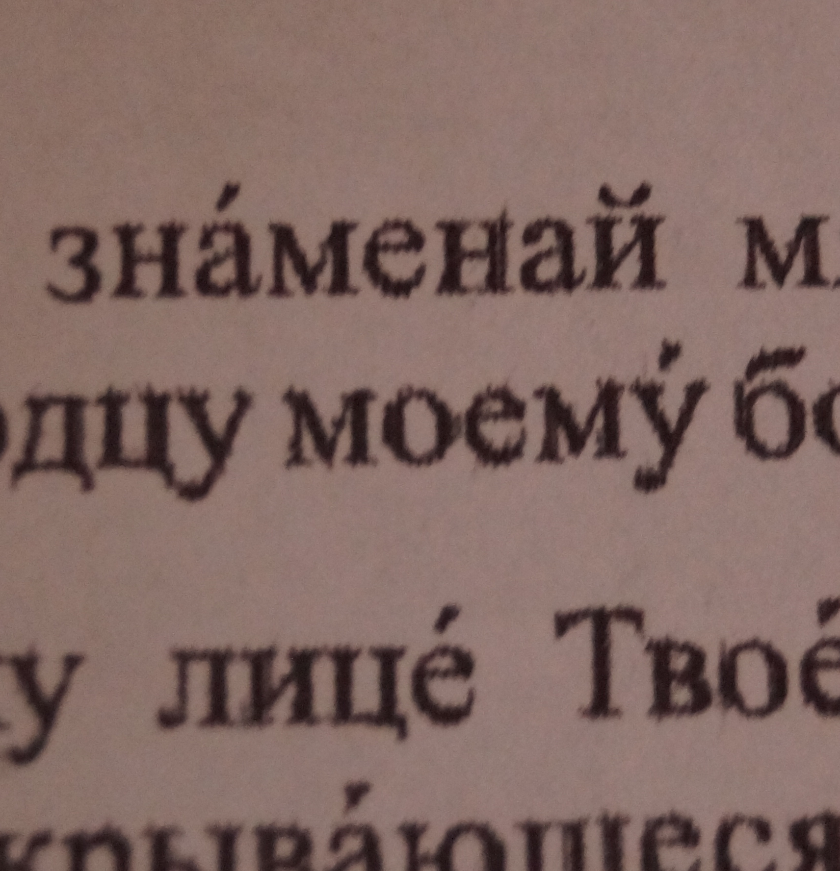

Принтер l805 epson размывает текст, на черном дюзе есть небольшой дефект, калибровка печатается нормально. Дефект сохраняется при любых настройка печати.

nattat, вы про какой дефект речь ведете? Про изрезанность краев символов? Так это не дефект, а фича принтеров Epson при печати в быстрых режимах.
Либо печатайте в фоторежиме, либо покупайте другое устройство которое заточено под печать текстов.
Или о чем-то другом речь?
|    Сообщение #7 Отправлено 16 ноября 2017 - 12:55   nattat
Он так печатает при любой скорости печати (при наилучшей тоже) и на любой бумаги. Странно заправки три делала этими чернилами и всё было прекрасно.
Текст кое-где сильно смазывает или плывёт.

nattat, прежде чем тратить время и деньги на смену чернил приглядитесь как печатается черный текст на тесте дюз. С таким же дефектом как обычно?
|    Сообщение #14 Отправлено 17 ноября 2017 - 06:28   nattat
Тест дюза выглядит на много лучше чем всё что печатает принтер дефект есть но очень надо слабо выражен(лишь немного неровный край и то приглядится надо). На тести дюз черного цвета две черточки в один уровень (фото в верху). Всё остальное гораздо хуже (плывет где толще, где тоньше и местами строки сильно смазаны, какие-то получше).
|    Сообщение #15 Отправлено 17 ноября 2017 - 08:03   deleted
Просмотр сообщенияnattat сказал:
Дюзовый кривоструй вполне может быть причиной нечеткой печати текста.

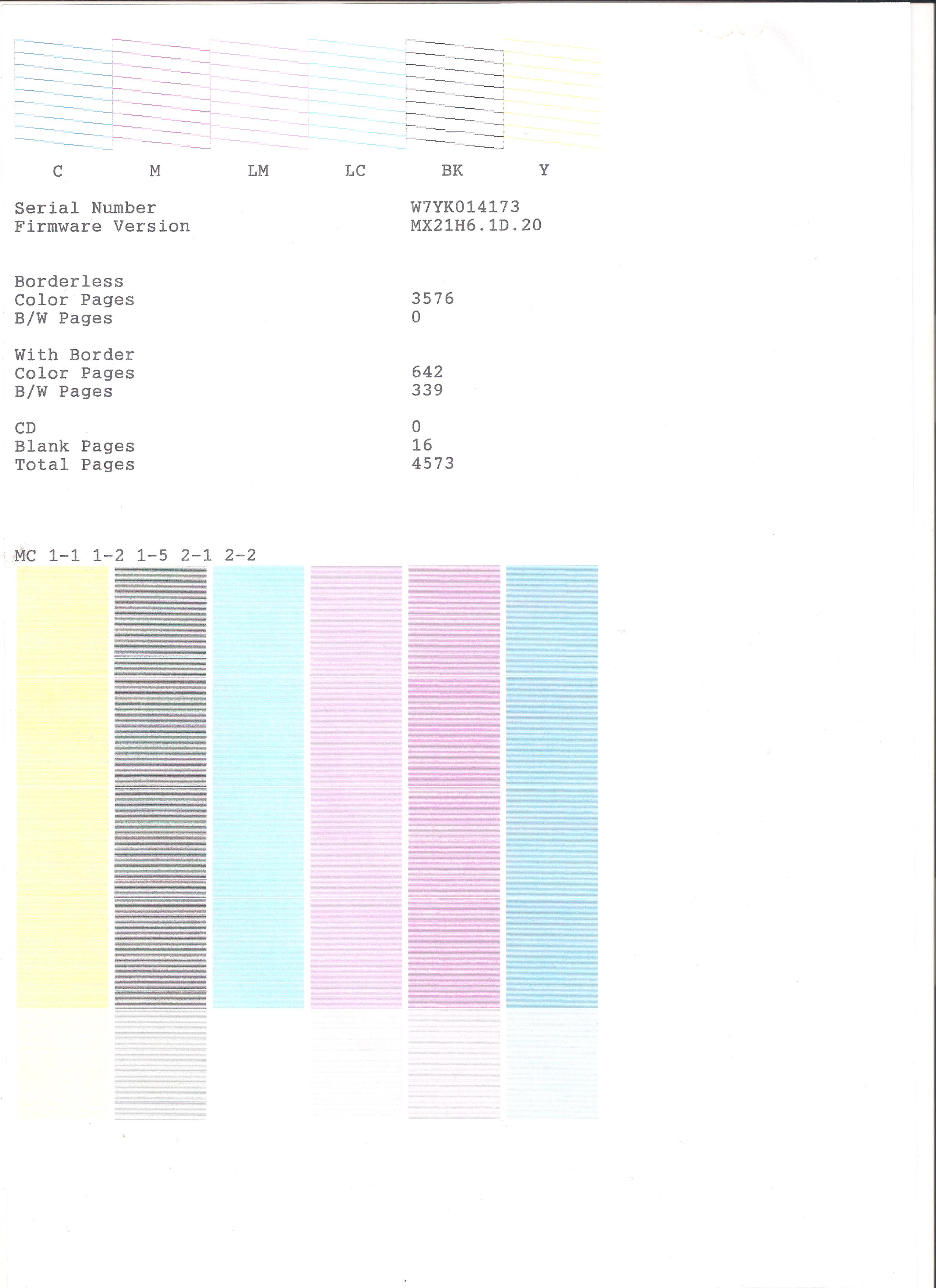

Покажите еще тест режимов печати из PrintHelp.
|    Сообщение #16 Отправлено 17 ноября 2017 - 13:54   nattat
Ну как-то так
Сканер немного не очень дополнительных цветов глаз не улавливает вообще. Только пробел на черном.
светлые квадраты всех цветов тоже пропечатаны.

|    Сообщение #17 Отправлено 17 ноября 2017 - 14:43   Anbel
Сливай чернила, у тя косоструй.
