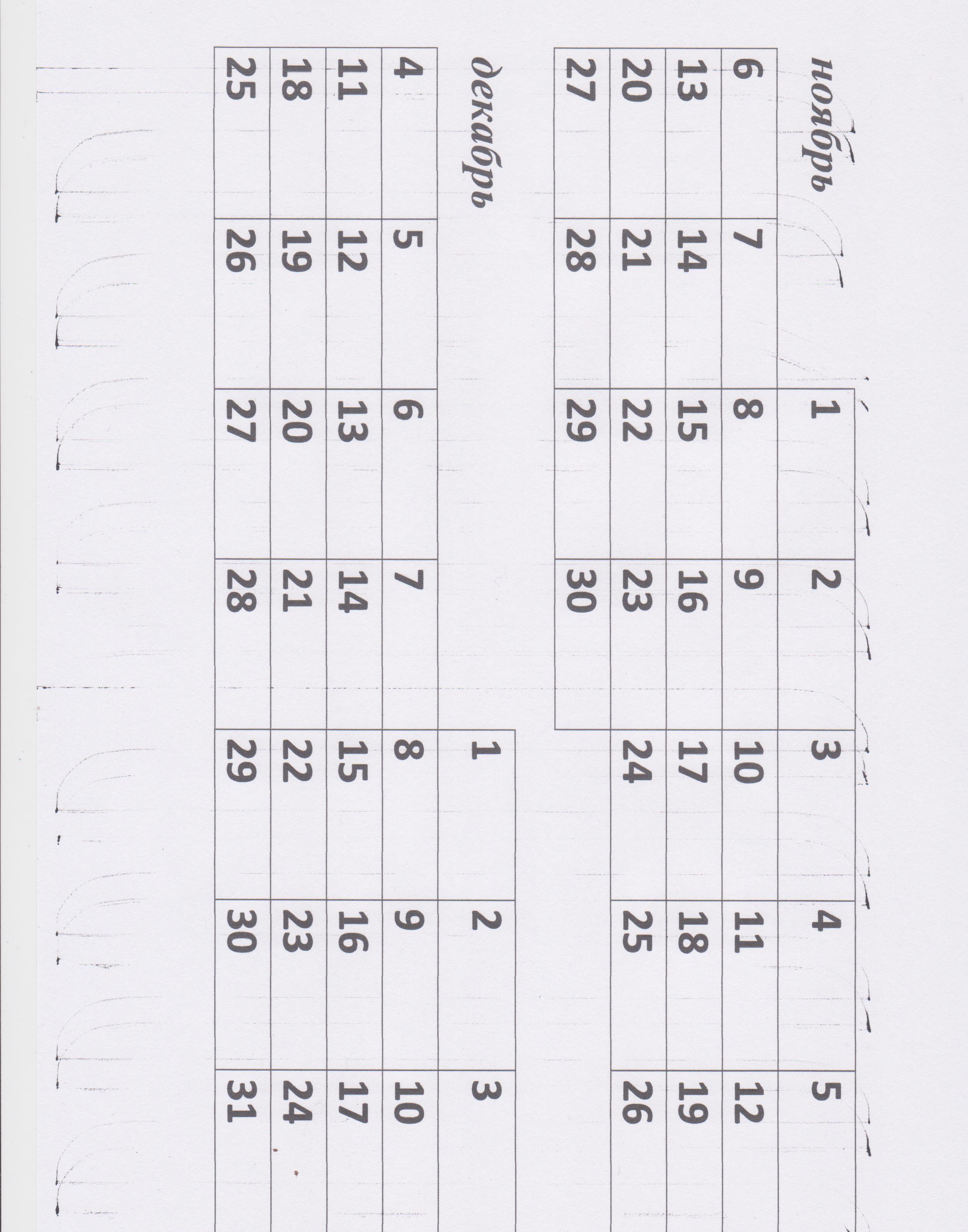

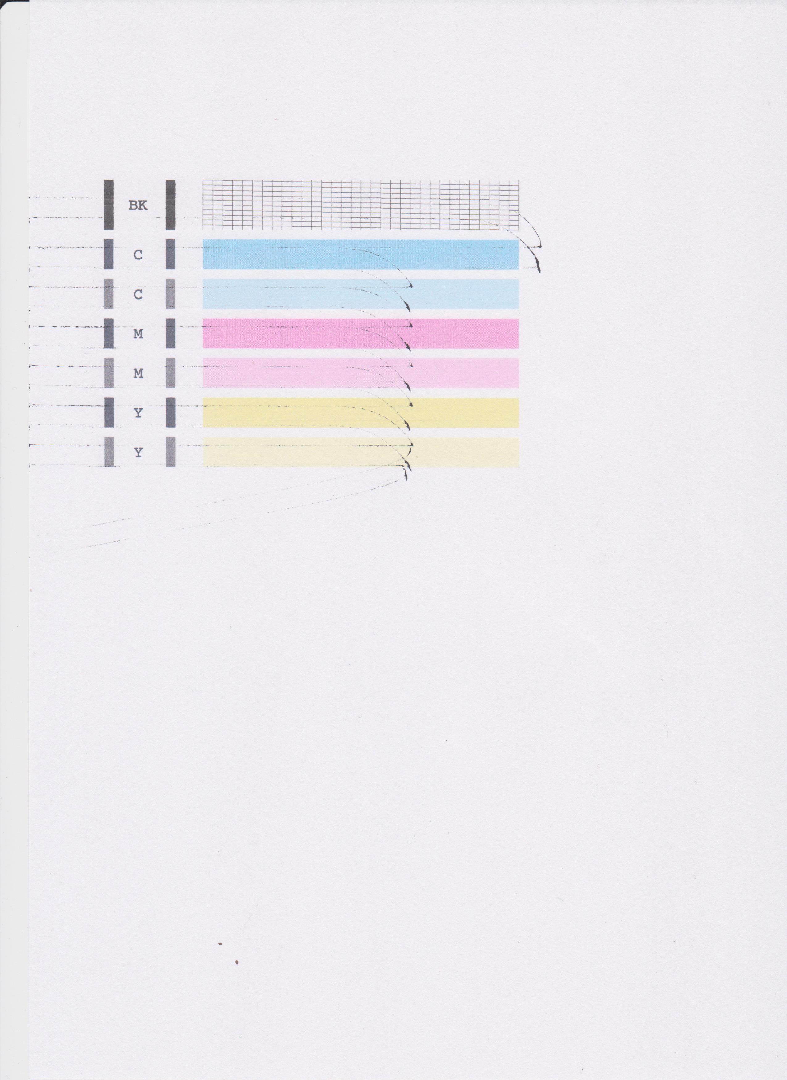

Сразу к делу. У меня Canon MP250, и он несколько месяцев назад начал накладывать на бумагу загадочные линии черного цвета. Замена картриджа не принесла результатов. Сейчас попробовал программно почистить поддон и сопла - не привело ни к чему.
Буду признателен за развернутую помощь, ибо в принтерах я не разбираюсь.
Прикрепленное изображение: 001.jpg
Прикрепленное изображение: 213.jpg

Грязные ролики, надо чистить. За одно посмотрите, возможно что то прилипло к днище ПГ, каретки, волос, шерсть животного. Моем ролики Возьмите чистый лист А4, смочите (побрызгайте) пол листа А4 промывочной жидкостью или Мистер мускул зелёного цвета с нашатырным спиртом для окон (побрызгать). сухой стороной в принтер, нажать кнопку "подача бумаги". Так сделать несколько раз с одной и с другой стороны (смоченный лист вниз, затем смоченным листом вверх). Затем пропустить несколько раз чистый лист бумаги. Если во время чистки листы выходят очень грязные, замените лист на новый смоченный промывкой.
