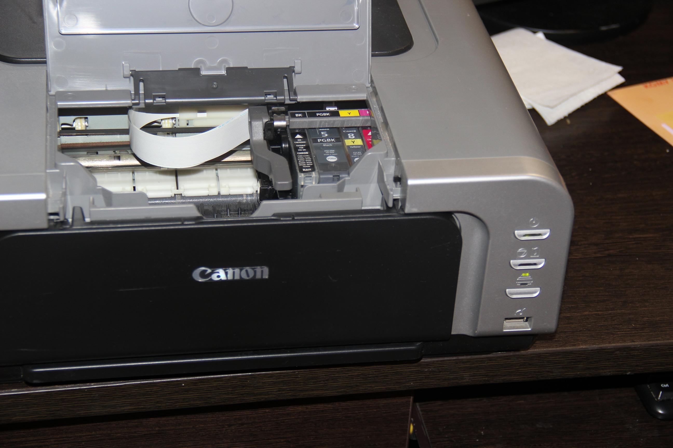

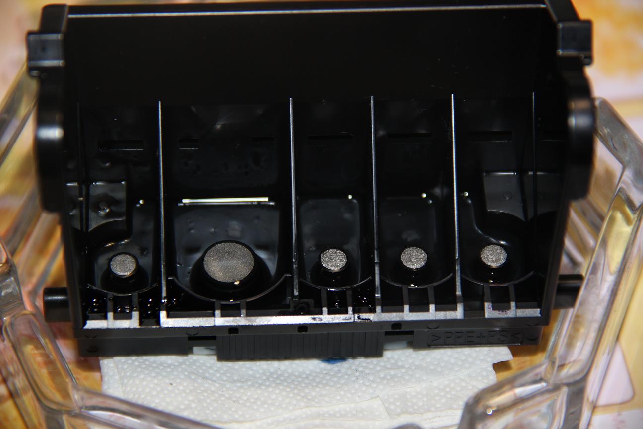

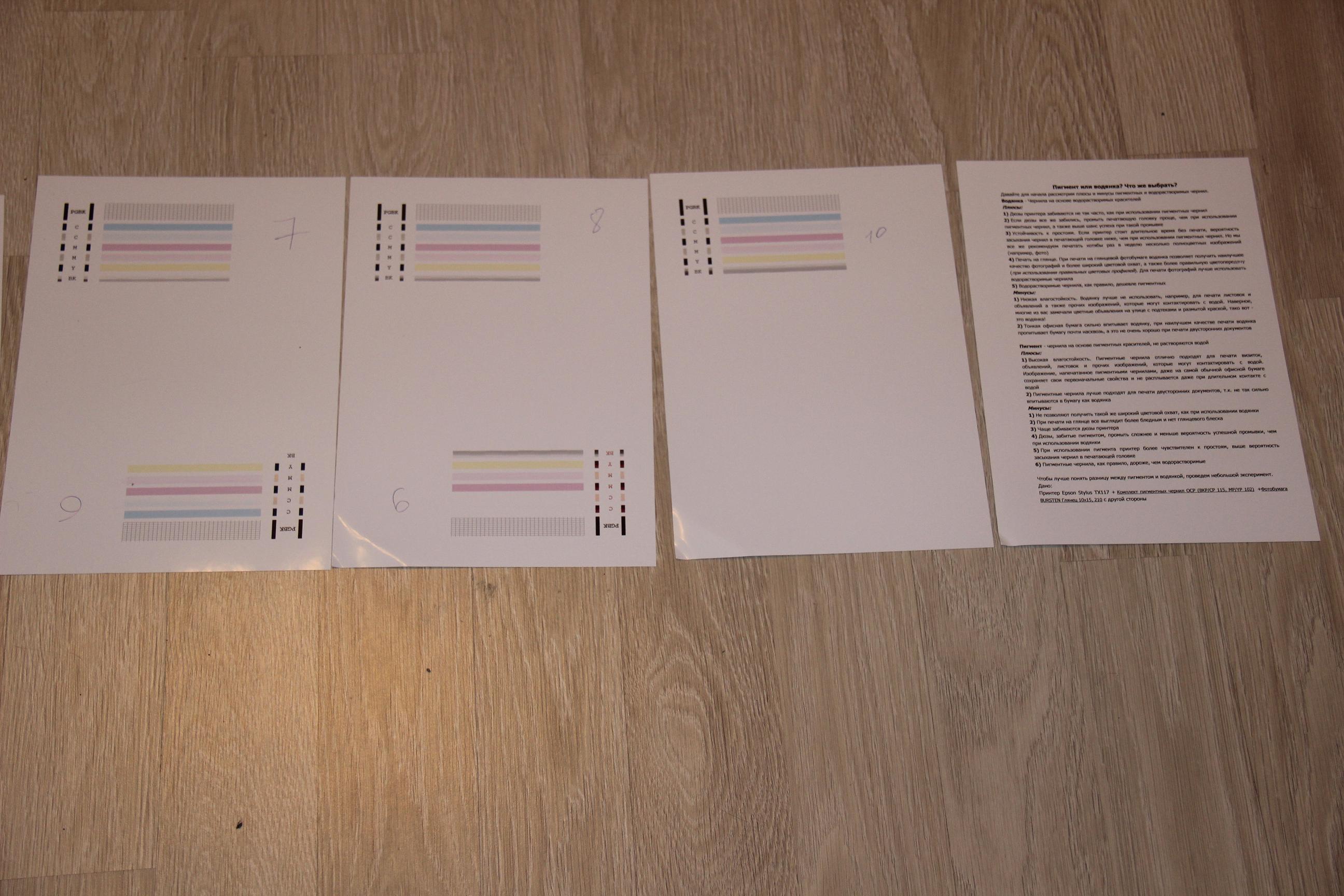

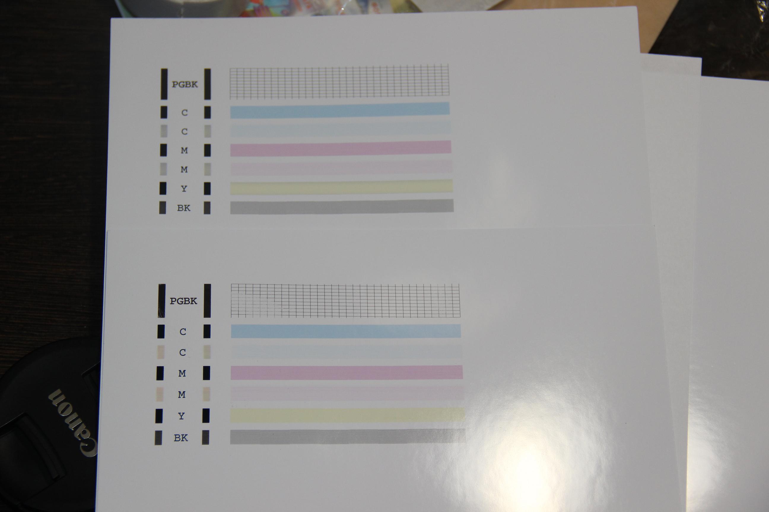

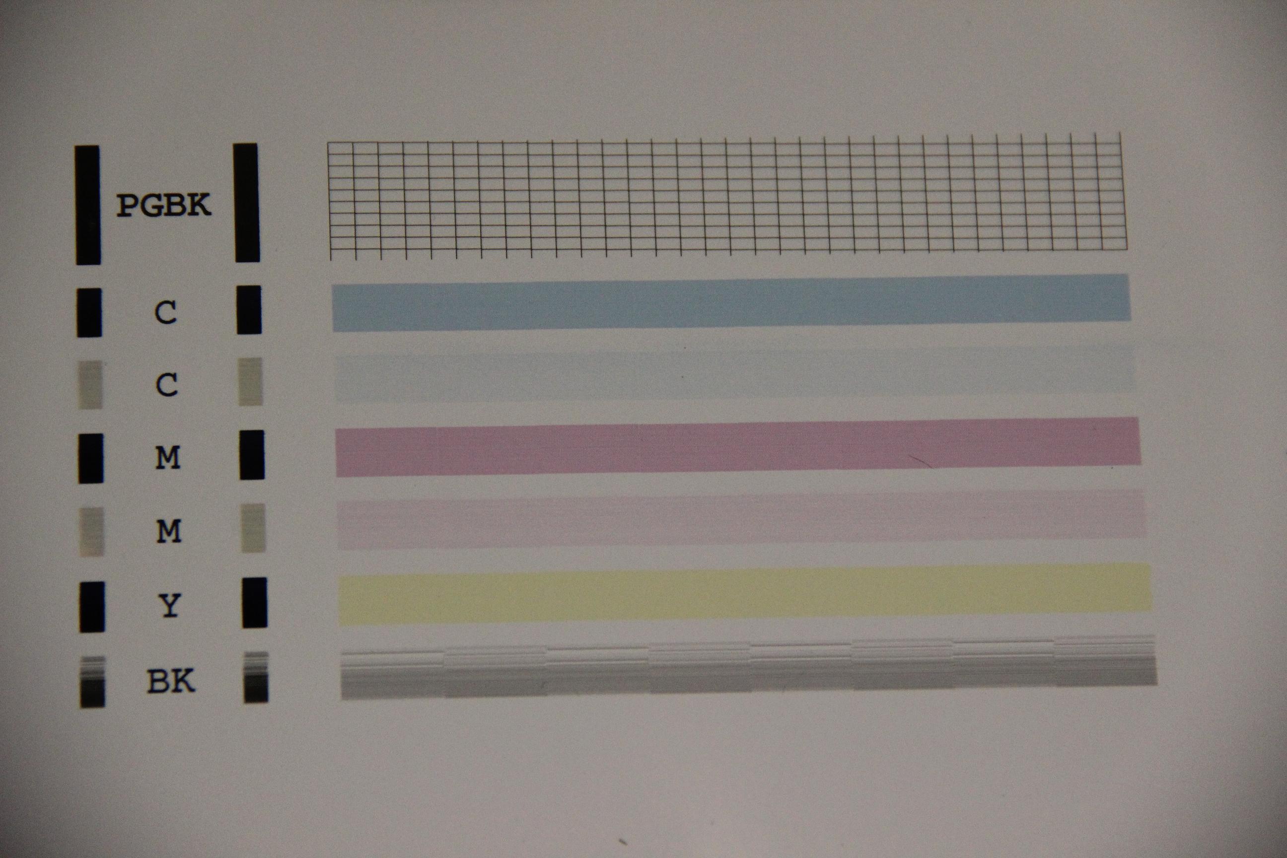

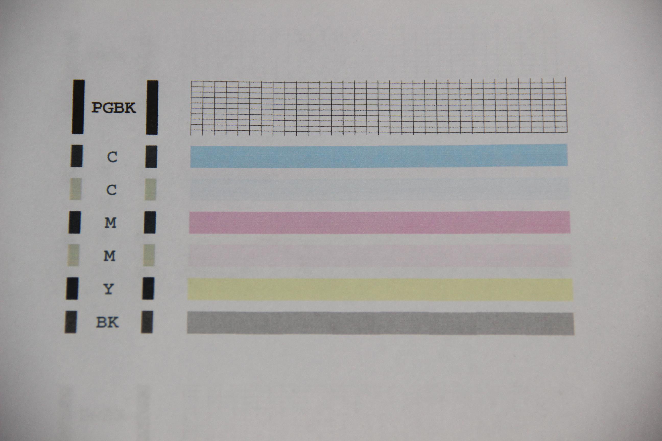

Здравствуйте. Помогите с вопросом. Забрал Ip4200 с пыльного офиса. Стоял в углу несколько лет. Отмыл и отмочил головку с бутербродом - результат с 2-ух цветов до полноцветного теста дюз! за 2 часа... Мыл подогретым ММ (зеленым). Черный пигмент и желтый картриджи - стоят оригинальные, остальные ПЗК аналоги. Заправил InkTec C905-C908. Чернила свежие, новые. Тест дюз на фото отмечен цифрами. Тест печатался на фотобумаге 180 плотности. Выровнял сопла через драйвер принтера вручную (полосатость уменьшилась). Протер Энкодерную ленту (до диска экодерного не достаю). Обломил микрик в датчике выходного лотка (крышку, которую принтер требует открывать при печати, или открывает ее сам) - пришлось замкнуть контакты датчика внутри принтера (все работает - не ругается). Учитывая состояние принтера и как к нему относились, и тот факт что я его воскресил - я о нем как о ребенке забочусь!
ВОПРОС: Не устраивает цветопередача при печати, цвета не сочные и слегка пурпурит. Четкость фотографий тоже не устраивает, просматривается зерно. Я не профессионал, и только постигаю фотопечать как ремесло. Знаю что принтер калибруется с учетом многих параметров (включая фотобумагу, чернила, освещение, монитор, замеры мушками и т.д). Есть ли способ добиться более менее фотографических отпечатков без калибровки и без передвигания ползунков цвета в драйвере?

Пока не будут работать все цвета как надо, ни о какой цветопередаче при печати фото говорить не приходится. На тесте дюз у Вас большие проблемы с фоточерным.

Бутерброд для epson, для canon обычно прокапывание делают.

WWM, то-есть прокапывать и прокапывать - пока не откроется фото-черный?
Barranno, тем не менее, этот способ помог открыть фото-черный. Прокапывать дальше?
Canon Pixma iP2700 (первый), iP4200 (InkTec C905/C908) - неубиваемый, iP7240, MP600 (Монстр!), MG5240 иии.... Canon Pro 9500!!!
| Сообщение #5 Отправлено 12 ноября 2017 - 12:55
А как ещё отмывать? По моему что-то с лайтами циана и, может быть, мадженты, они какие-то не такие, видимо их тоже ещё надо отмывать.
| Сообщение #6 Отправлено 12 ноября 2017 - 13:00
Черный прокапывать с перерывами. Омыться может вообще только спустя месяц. Чернила лучше свежие использовать.
