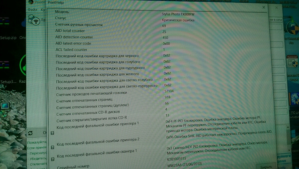

В общем, долго писать не буду, человеку нужно починить принтер, PrintHelp после запроса кода ошибки выдал вот это
Объясните идиоту (мне), что с этим делать, plz!Заранее благодарен!

SmashedBug
, начните со сканера, может его переклинило. Разберите, аккуратно прокрутите двигатель. ПЗС-линейка должно двигаться легко.
