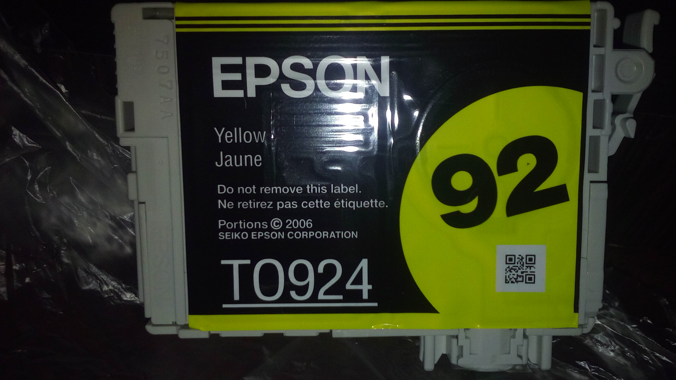

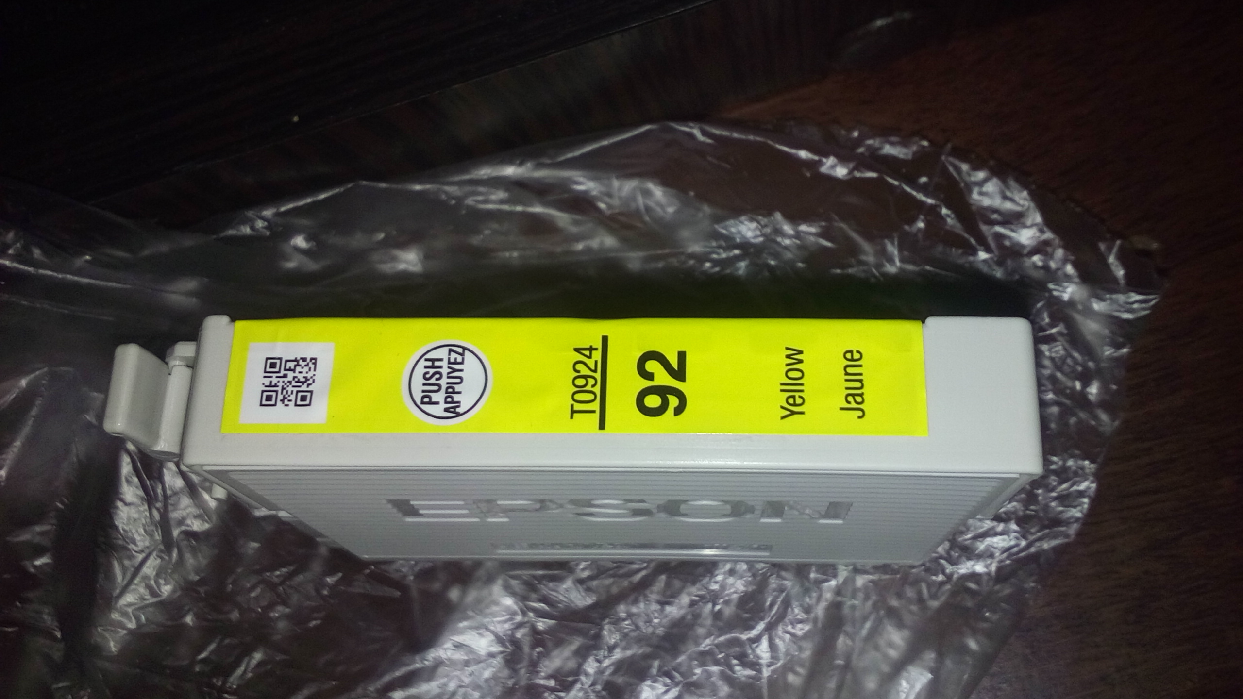

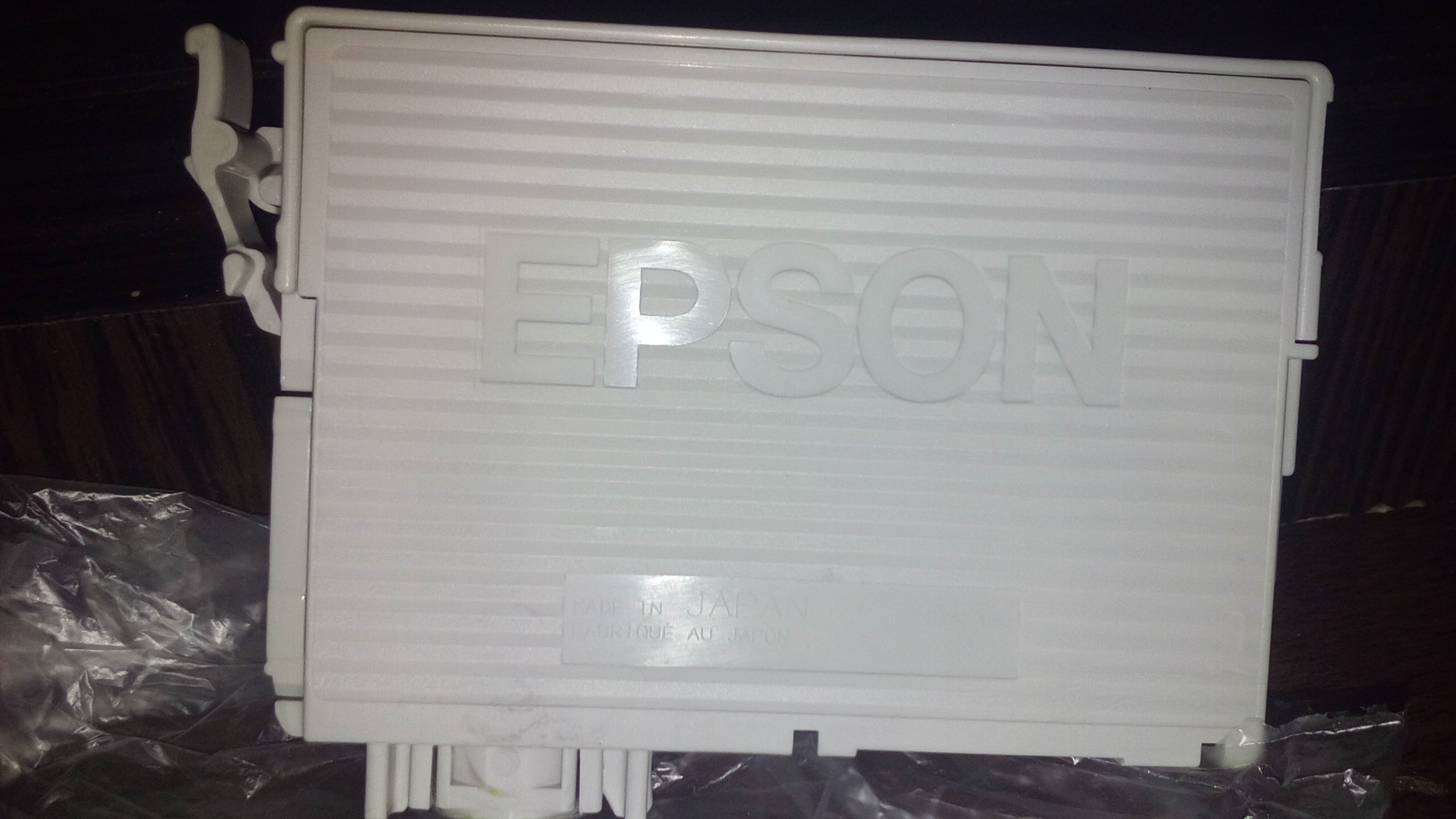

Купил всё таки этот принтер. Всё работает кроме того, что он не печатает. А не печатает потому, что чернила закончились. В общем отличный МФУ задаром. Только не могу разобраться с картриджами, а именно с их содержимым. Может кто знает или сможет помочь.
Не знаю, что там было залито пигмент или водорастворимые. Боюсь закосячить головку, потому и прошу Вас помочь. Сами картриджи вроде как оригиналы.
| Сообщение #3 Отправлено 11 ноября 2017 - 07:31
Shadow-RA, картриджи оригинальные. Чернила в них пигментные.
