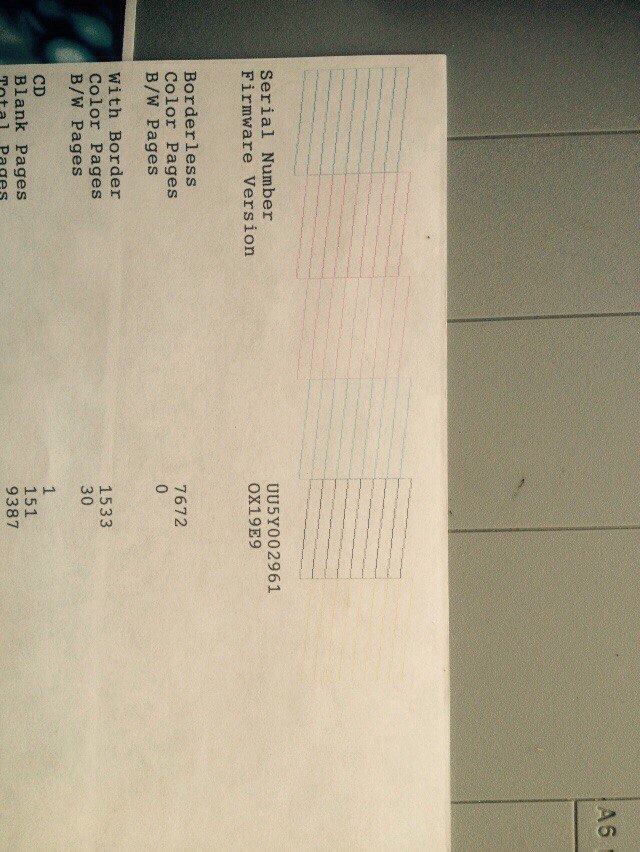

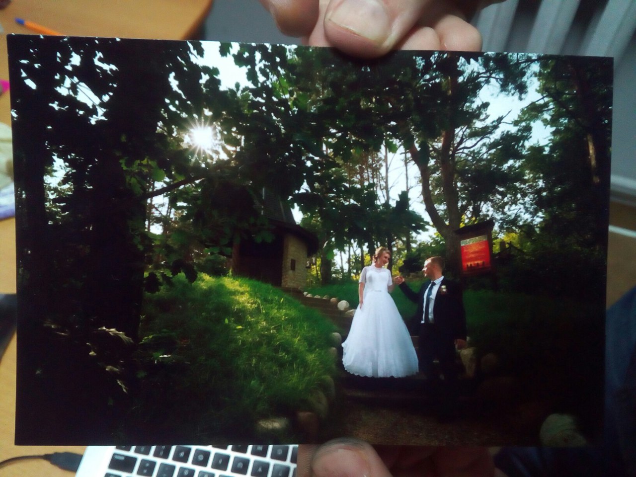

Здравствуйте, при печати фотографию давольно такие сильно темнит, в чем может быть проблема?
Как-то лез в СНПЧ и походу случайно влез черным цветом. Скорее-всего из-за этого, но как почистить с низу эту фигнюшку.
Вот темное фото после печати (1-ое фото после печати, 2-ое фото с серой полосой фото как выглядит на самом деле):

|    Сообщение #2 Отправлено 09 ноября 2017 - 17:00   deleted
Покажите тест дюз.
Просмотр сообщенияevgendeshkevich сказал:
Зачем ее чистить? Она в норме...

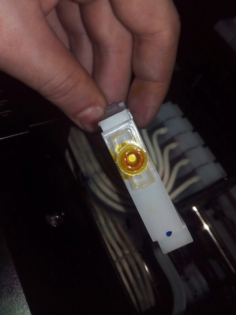

|    Сообщение #3 Отправлено 09 ноября 2017 - 17:08   evgendeshkevich
gsn, Она была чернее гораздо, особенно в желтом цвете. Сейчас кое как влажной салфеткой исправил))) И еще заметил, что похоже мажет немного качество фотографии. Лица какие-то не четкие.

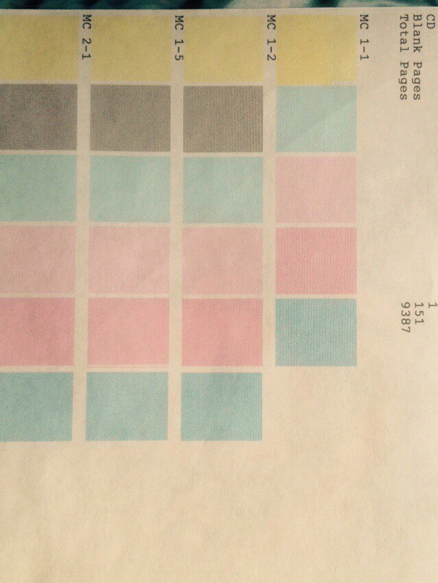

|    Сообщение #4 Отправлено 09 ноября 2017 - 19:14   Alex_Ekb
так может не из-за фигнюшки а просто совпадение.
Тест режимов печати из Принтхэлпа и Вам и нам в помощь.

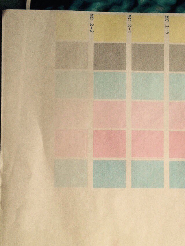

|    Сообщение #5 Отправлено 09 ноября 2017 - 19:25   evgendeshkevich
Alex_Ekb, Вот, смущает только желтый цвет, но раньше при таком тесте печатало хорошо.
  • Прикрепленное изображение: 3.jpg
|    Сообщение #6 Отправлено 10 ноября 2017 - 03:41   Докторъ
evgendeshkevich, или высветляй пере печатью, или профайл с тонкоррекцией.
(есть третий вариант - rip для "маленьких" принтеров)

|    Сообщение #8 Отправлено 10 ноября 2017 - 07:40   lap70
что мне кажется
Дорогой друг Вам именно что КАЖЕТСЯ. Всё нормально у Вас, а тёмные фотки получаются из за настроек печати и скорей всего самого тёмного файла. Преведённый скрин экрана ни очём не говорит, так как скорей всего монитор у Вас не отпрофилирован.
|    Сообщение #9 Отправлено 10 ноября 2017 - 08:53   evgendeshkevich
lap70, Пропечатал уже около 8к фотографий, печатал абсолютно с разных носителей, с телефонов, фотоаппаратов. Но такого плохого качества и четкости печати еще не припомню. Фотографии сделаны на качественный фотоаппарат + принтер печатает лица с небольшим размытием.
И еще такой вопрос: это может из-за калибровки головки? Посмотрел, квадраты с полосками у меня выходят. Ходя провожу калибровку, но она особо не помогает. Как были квадратики с полосками, так и остаются после калибровки

|    Сообщение #14 Отправлено 12 ноября 2017 - 07:48   evgendeshkevich
lap70, Аппарат не мой, так что не знаю, на какой был сфотографирован) С фоткой было все в порядке.
Вопрос решился именно после калибровки(как по мне). Сначала через принтер, а потом через стандартную программу(утилиту) на mac os. Сначала выбирал наилучший квадрат в зонах (1,2,3,4), потом вычитал, что есть встроенная программа, попробовал её, изначально так же калибровал в зонах, но их уже было 5. А дальше было наложение квадратов на квадрат. После чего все заработало.
Может кому-то интересно будет, решил проблему так. Методом тыка. Не знаю что именно точно помогло)
1. На клапанах встроенного картриджа в принтере( не знаю правильно ли охарактеризовал его) протер желтый цвет, по мне, случайно я его замазал черным цветом.
2. Протер энкодерную ленту салфеткой с чистящим средством.
3. Сделал программную калибровку головки.
Спасибо всем кто откликнулся, проблема решена)
