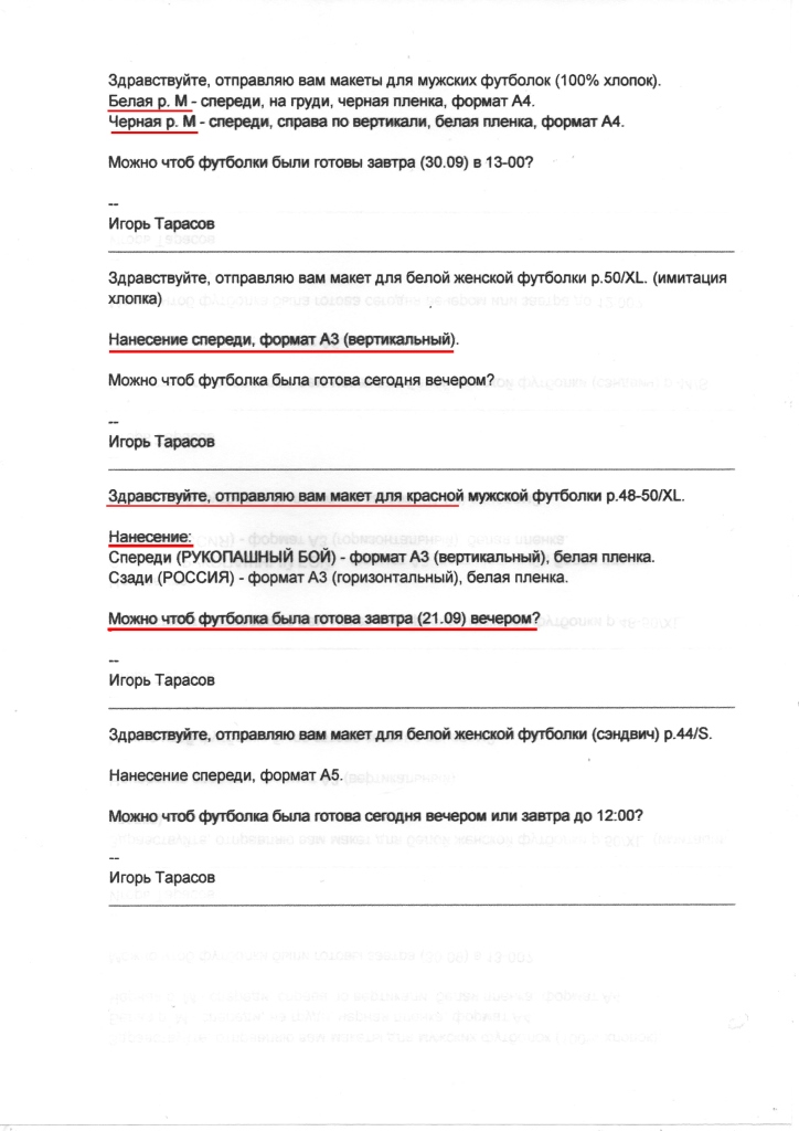

С недавних пор МФУ Epson L355 нечетко печатает, стал мазать при печати, двоит текст по горизонтали, иногда по вертикали.
Делала прочистку, колибровку, протирала энкодернаую ленту, толку никакого.
Epson L355 смазано печатает Смазано и нечетко печатает, двоит

Тогда рассказывайте подробнее. Какие чернила, каков пробег принтера, после чего произошло и т.д. Показывайте тесты.
| Сообщение #5 Отправлено 11 ноября 2017 - 02:29
Тест дюз идеальный, принтеру 3-4 года, используется в рабочих целях - ксерокопии, распечатки ч\б и цвет (точка фото на документы).
Интересно что когда ставишь качество высокое (а не стандарт), принтер печатает по лучше, особо не смазывает.
