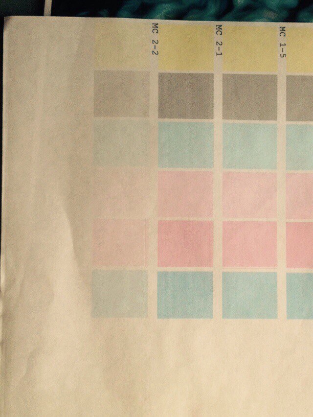

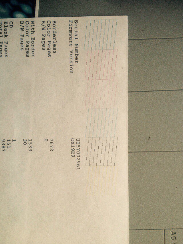

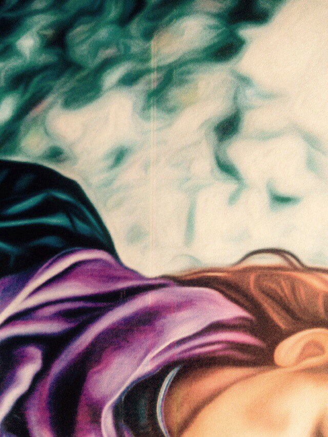

l810 полосит в одном и том же месте
| Сообщение #2 Отправлено 08 ноября 2017 - 15:18
evgendeshkevich, протрите ленку энкодера. Зайдите в эту тему, она там указана под цифрой 2.
| Сообщение #3 Отправлено 08 ноября 2017 - 16:05
ugrinov_ss, Спасибо огромное!
Помогло. мучился 3 суток)

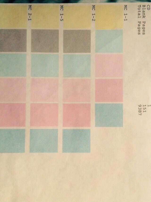

И такой вопрос, почему Желтый цвет в M 1-1 выходит за края прямоугольника?
| Сообщение #4 Отправлено 08 ноября 2017 - 17:11
evgendeshkevich, повторно произведите этот тест. Возможно после того, как Вы почистили от грязи энкодерную ленту, такого дефекта уже не будет.
