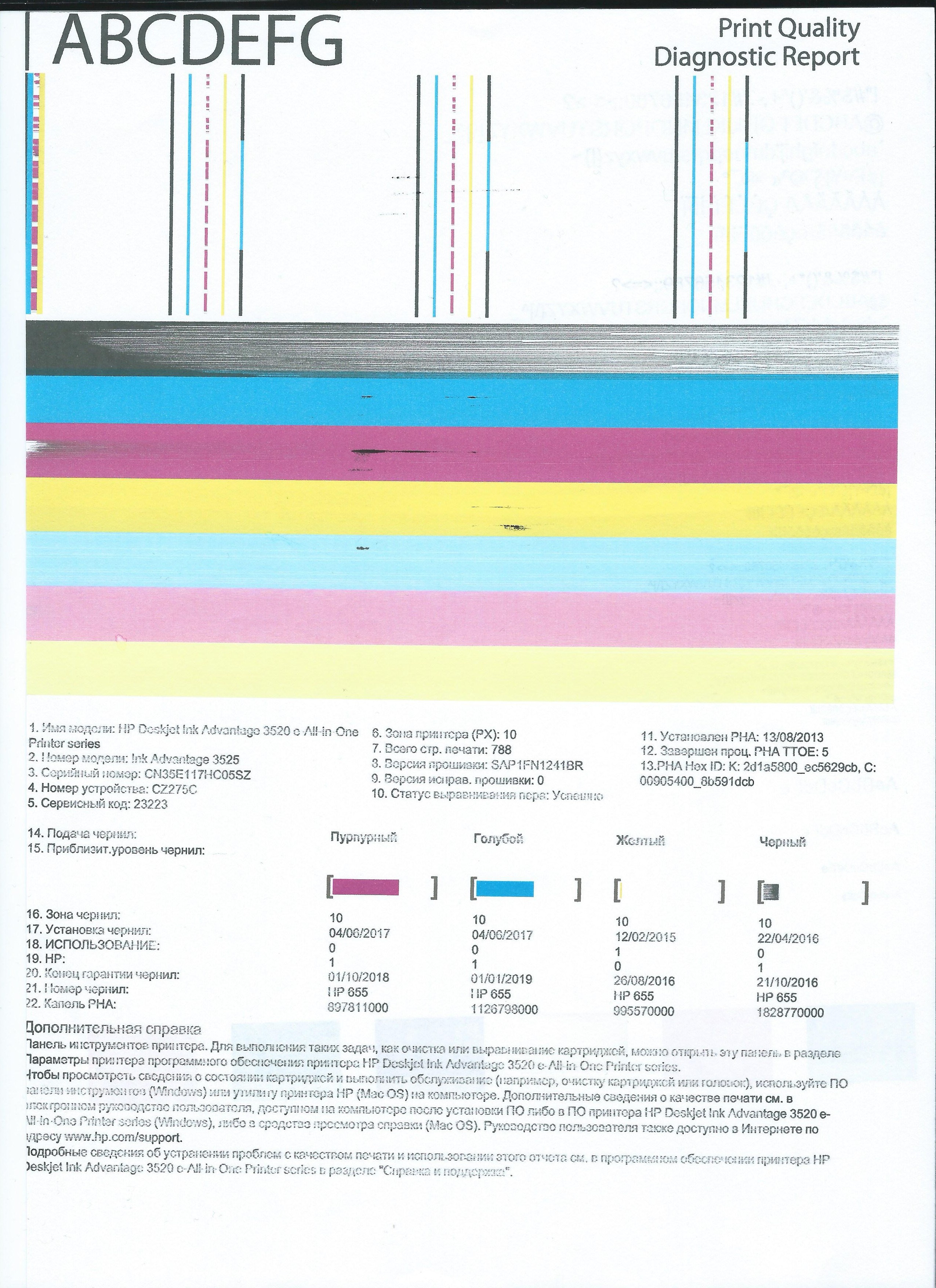

Через некоторое время после заправки жёлтого и чёрного картриджей последний перестал адекватно работать. Месяц назад всё работало. Три недели назад он начал печатать чёрный цвет очень неровно, иногда печатая правильно, иногда бледно, а иногда не пропечатывая. Пример - недавний отчёт диагностики.
В чём может быть причина и как можно исправить подобное поведение? Очистки головок и выравнивание проводил - ноль эффекта.
Проблема с HP Deskjet Ink Advantage 3525 Неровно пропечатывается чёрный цвет

Я принёс картриджы на заправку в ЦентрСервис. Я пока не настолько умелый, чтобы заправлять самостоятельно.
| Сообщение #4 Отправлено 07 ноября 2017 - 09:21
Там не нужно быть "семи пядей во лбу" или иметь золотые руки. Просто нужно взять инструкцию,купить чернила и шприцы.
В этом и беда Ваша. Так как Вы даже не знаете, ЧЕМ Вам заправили картридж. И насколько умелым и грамотным был специалист. А может, он был не в настроении и у него болела голова, заправил чем попало и как попало, лишь бы деньги с Вас взять?
Уже начинаете понимать, наверное.
Короче говоря, очень похоже на то, что черный картридж Вам заправили водянкой, когда в нем должен быть пигмент. Вот они и не очень подружились между собой.
Совет: идите с этим всем хозяйством обратно в
ЦентрСервис.
пусть решают проблемы, ими же созданные
| Сообщение #6 Отправлено 07 ноября 2017 - 12:18
что картридж с апреля 16 года трудится.
Вы думаете, что все на той же заправке?
Картриджи эти могут трудиться сколько угодно. Они ведь представляют собой всего лишь чернильницы.
Только надо заправлять правильными чернилами и именно печатать, а не заправить последний раз в апреле прошлого года, а через полтора года удивляться, что плохо печатает. Или я опять неправильно понимаю ситуацию?
| Сообщение #7 Отправлено 07 ноября 2017 - 13:43
На тесте всё видно - уровень чёрного ещё не на нуле по чипу. Чернила тупо высохли в картридже, фильтре головки и 99% в узле очистки.
Губка деградирует со временем. В старых картриджах до моделей нр В010 да, после - фигня.
