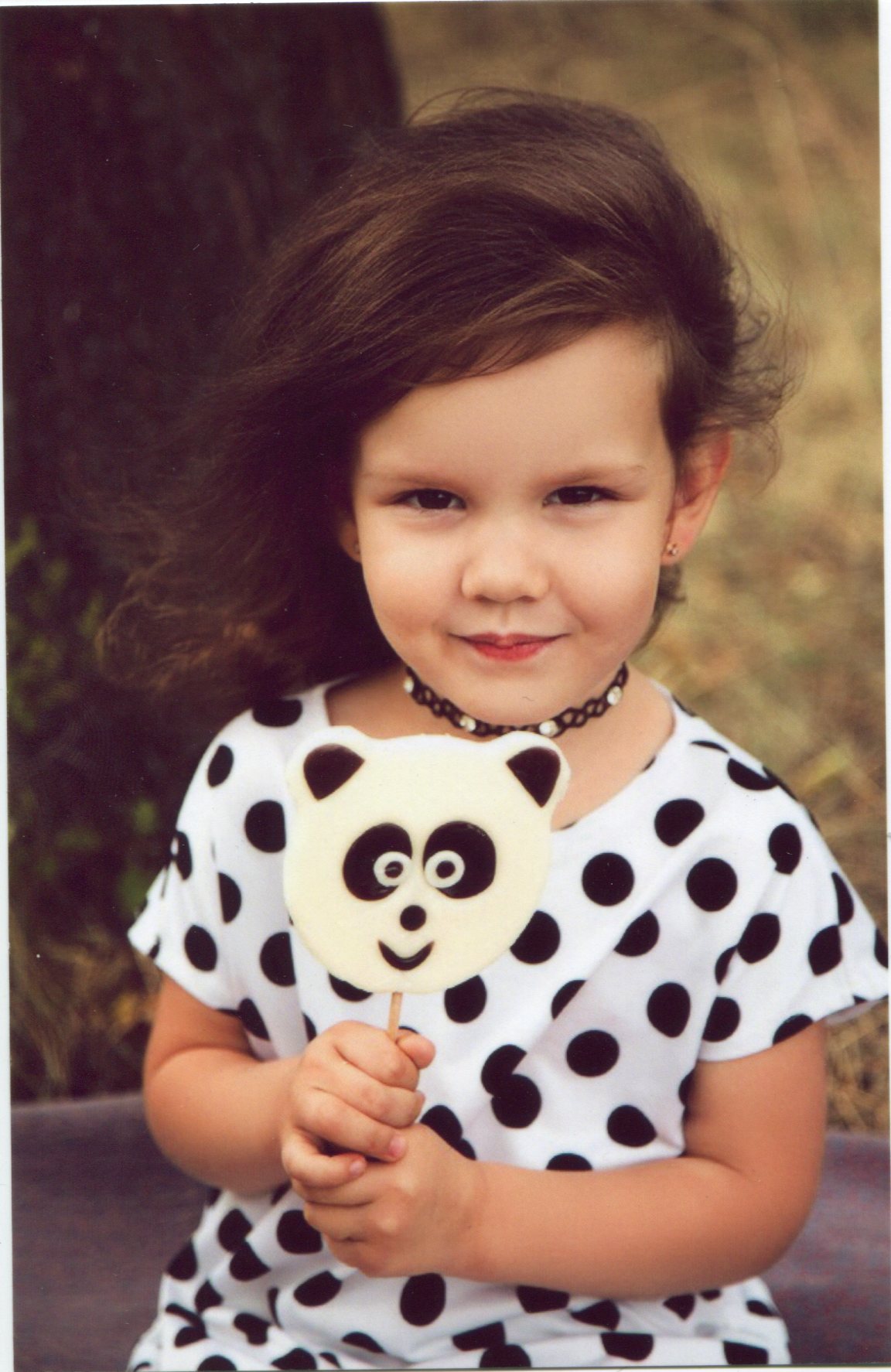

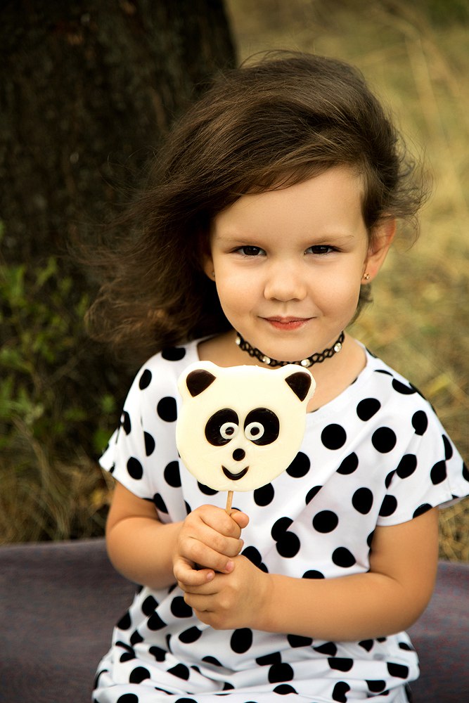

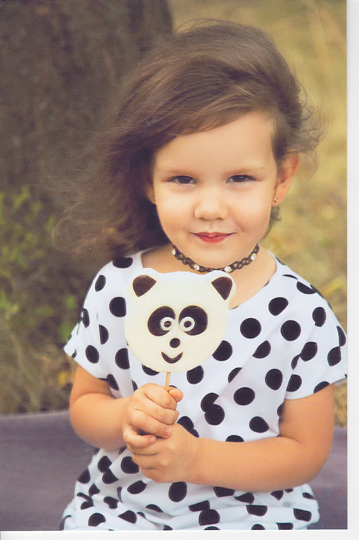

Всем привет.С чем может быть связан такой дефект печати черного?Чистку делал,выравнивание тоже.Фоточерный двоится и на черный он мало похож.Чернила WWM c11(До этого Color Way CW521),бумага тоже WWM.Установлена СНПЧ WWM,до этого СНПЧ не было,но проблема была такая же,картриджи стояли ColorWay.Правое фото - оригинал
Прикрепленное изображение: IMG_NEW_NEW.jpg
Прикрепленное изображение: IMG_0002.jpgПрикрепленное изображение: 5P0l6IheZXM.jpg

Эта проблема распространена на Canon, называют отслоение лака, можно так и погуглить. На пигментном канале тоже проблемы. Почему так сильно упала контрастность, виновато ли тут отслоение - не могу сказать,может и влиять;вообще, вроде WWM писали, что у них фоточерный не очень глубокий, уточните у них самих. Может заменой чернил удастся вернуть контрастность. Можно попробовать другую фотобумагу. Так же можно попытаться сделать прочистку или даже промыть головку.

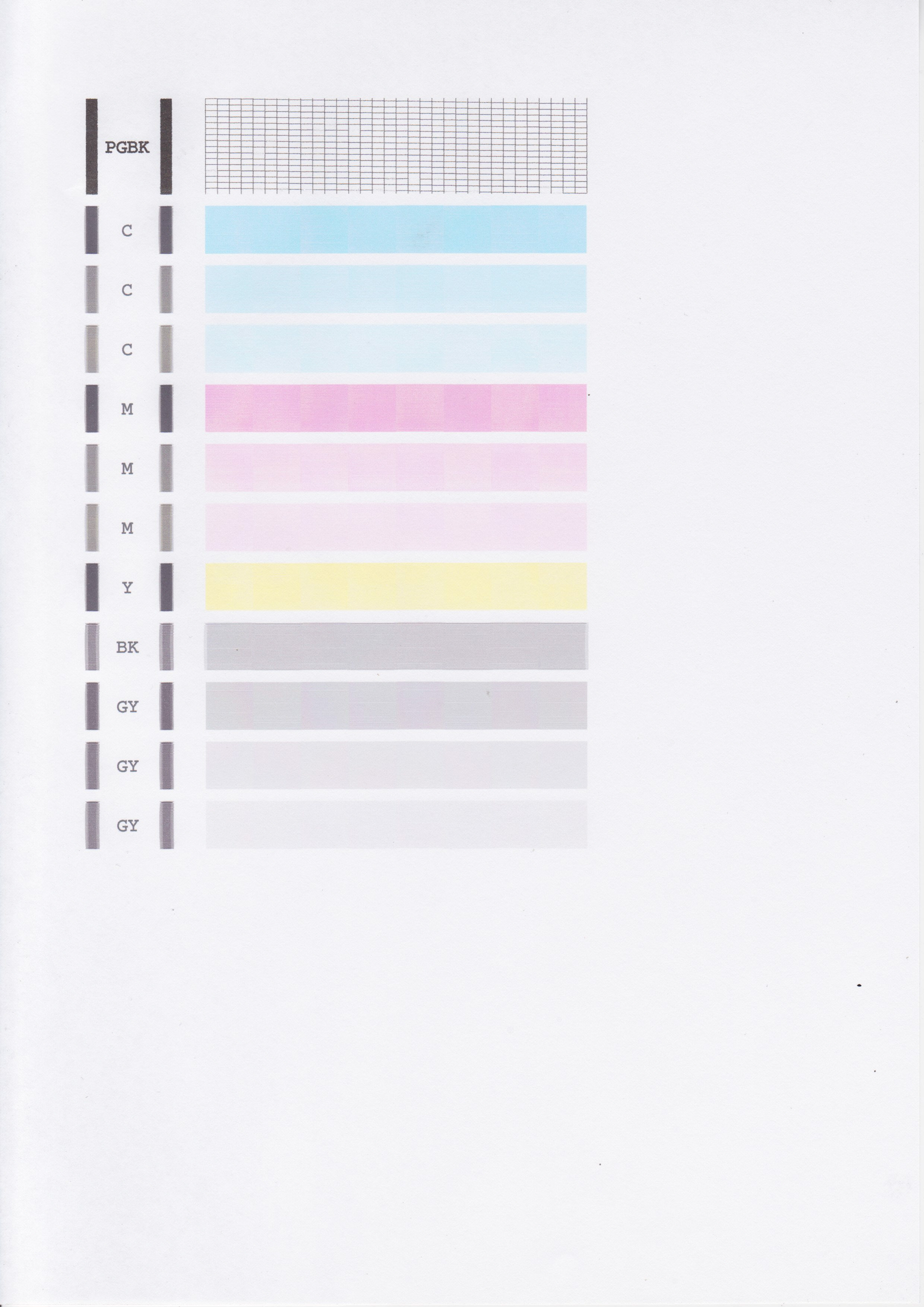

В данном случае, похоже, пигмент не используется. По крайней мере, по тесту видно, что вместо пигмента водянка.
Просмотр сообщенияweber_v сказал:
Фоточерный на тесте и есть не очень черный, так и должно быть.
Т.е. проблема двоения появилась еще на коловее, а Вы поставили нашу СНПЧ в надежде ее исправить? Зря. СНПЧ - это всего лишь способ подачи чернил в головку/на печать, но не способ решения проблем.
weber_v,
А на чем распечатано фото? На какой бумаге?
Вот только что распечатано Ваше фото на какой-то no-name глянцевой бумаге (валялся безымянный лист).
  • Прикрепленное изображение: img001.jpg

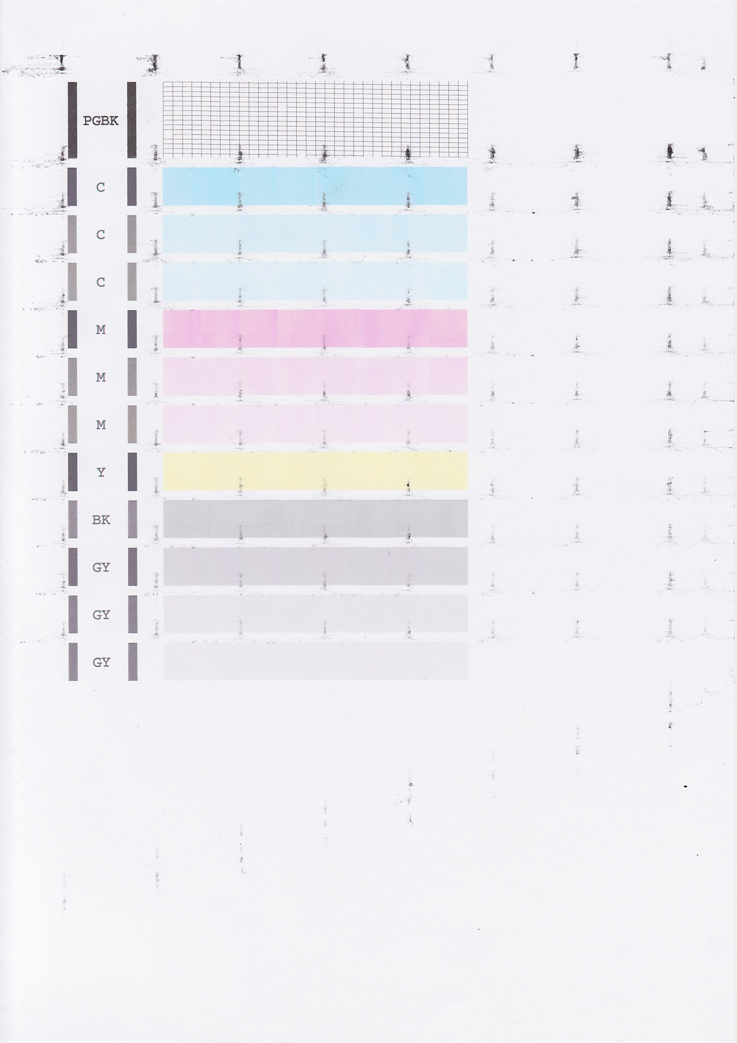

Опустил каретку двоение почти пропало!Правда каретка ялозит по бумаге теперь.Появилось еще больше вопросов)Прикрепленное изображение: IMG_0001.jpg
Так как же все таки быть?Опускаю каретку ниже,двоение пропадает,но сильно ялозит по бумаге,выше-не ялозит,но двоит.

Надо напечатать тот же портрет,пусть и с касанием бумаги, чтобы убедиться, влияет ли высота головки на контрастность печати. А потом найти золотую середину, с минимальным касанием бумаги ( с учетом возможного "предотвращения потертости бумаги" для толстых носителей) и закрепить головку на этой высоте.
Почему на тесте дюз нет количества отпечатанных листов?
Ваш минитест приветствую. Только делать его надо после установки головки в правильное положение.
Не знаю,его там никогда и не было.Вообще,этот принтер был собран из трех.Вся шубатура от 6250,а мозги и каретка от 6140,может поэтому
|    Сообщение #19 Отправлено 07 ноября 2017 - 12:50   Futureworld
weber_v
Нормально, оказывается, поискал тест дюз с mg6140 по форуму - нигде нет кол-ва отпечатков.
