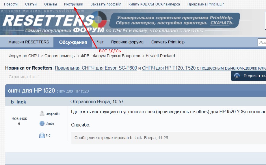

Где взять инструкции по установке снпч (производитель resetters) для HP t520 ? Желательно видео.

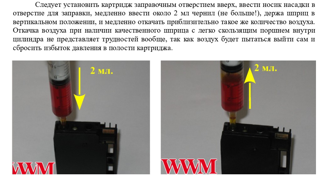

В описании пункт:
"Извлеките пробку из заправочного отверстия и вставьте в него шприц с усилием, достаточным для
герметичного соединения".
Там же вроде какой-то пакет внутри картриджа. Если я вставлю шприц с усилием, достаточным для
герметичного соединения не проткнёт он этот пакет)?
Шприцов лучше четыре? Для каждого цвета отдельный или это не существенно?

Теперь следующая задача. Пытаюсь всосать шшприцом краску в картридж, но не получается. Она обратно возвращается в бутылку ). Надо поднимать бутылку выше?

С предыдущей ситуацией разобрался. Теперь пытаюсь закачать в картридж желтую краску. Ни в какую. Краска стоит на месте. Куда смотреть?

Смотреть внимательно инструкцию!
Вы пытаетесь нагнетать давление в картридж (т.е. буквально насильно вдавливать в него чернила). Это чревато только нарушением герметичности.
Спокойно надо перечитать инструкцию, представить себе устройство и работу картриджа.
Чтобы залить в него чернила, надо дать возможность выходить оттуда воздуху, на замену которому прибывают чернила, иначе его разорвет, в конце концов.
В интернете полно видео по заправке картриджей.

Извините, неправильно сформулировал. У меня снпч, я пытаюсь шприцом засосать в картридж желтую краску, но никакого эффекта. В самом картридже желтая краска есть, но при тесте желтого нет вообще. Почему краска не идет в картридж не могу понять.
