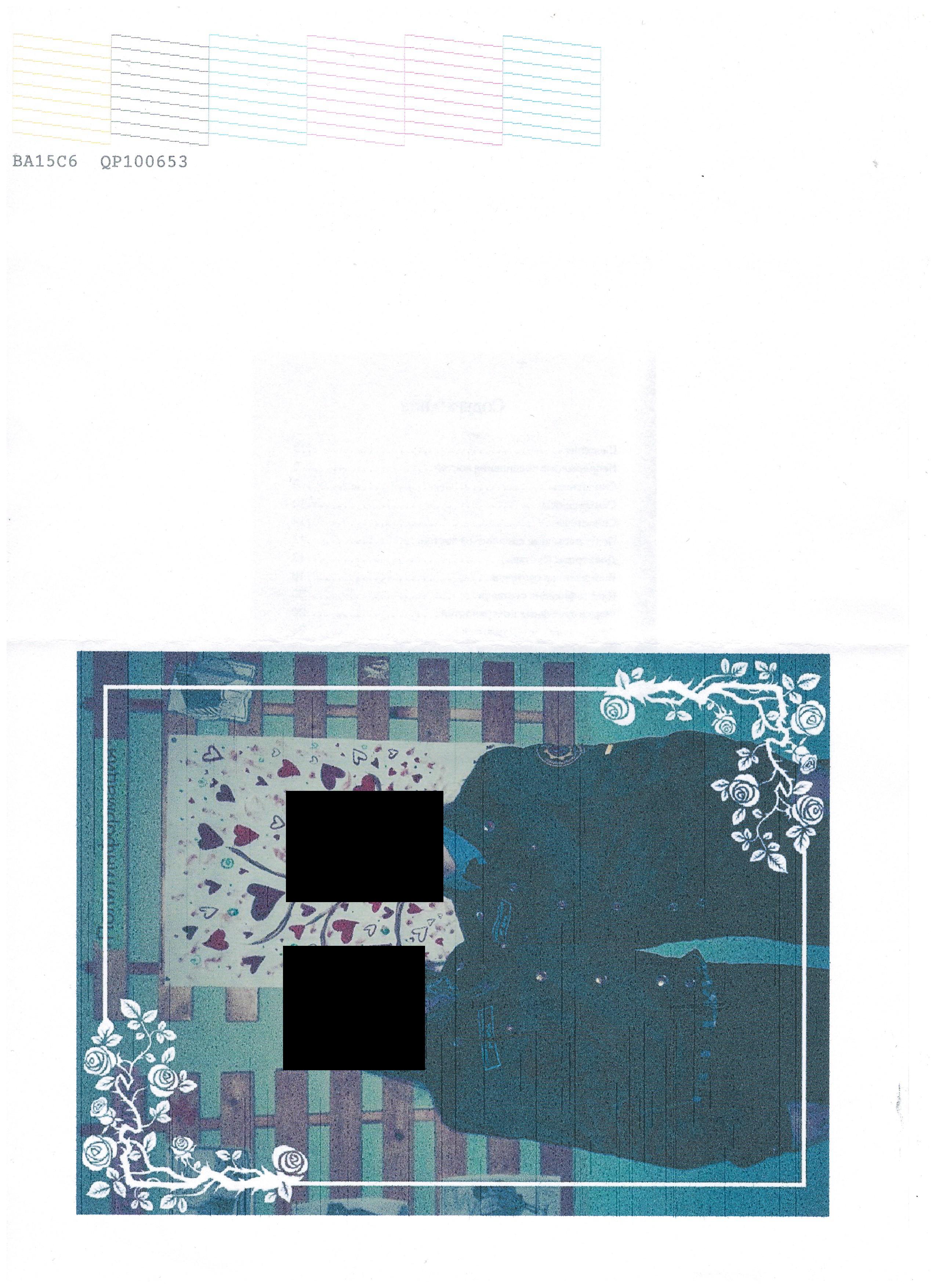

Суть такова. Epson P50. Стоит СНПЧ. ~8 мес. печатал без проблем. Когда уровень чернил стал очень низким, при использовании простой офисной бумаги (во всех режимах) начал выдавать вертикальные сырые полосы (т.е. краска слегка размазывается пальцем, хотя и не всегда). После 4-5 листов полосы пропадают. Даже после перерыва в сутки он может напечатать чисто и четко, но потом внезапно опять идут полосы. Потом опять пропадают. После доливки краски проблема не исчезла.

Он в любом режиме может полосить или печатать чисто.
Про вертикальные полосы (такие как у меня) в инете вообще нет никакой инфы. Только про те случаи когда энкодер выпачкан.

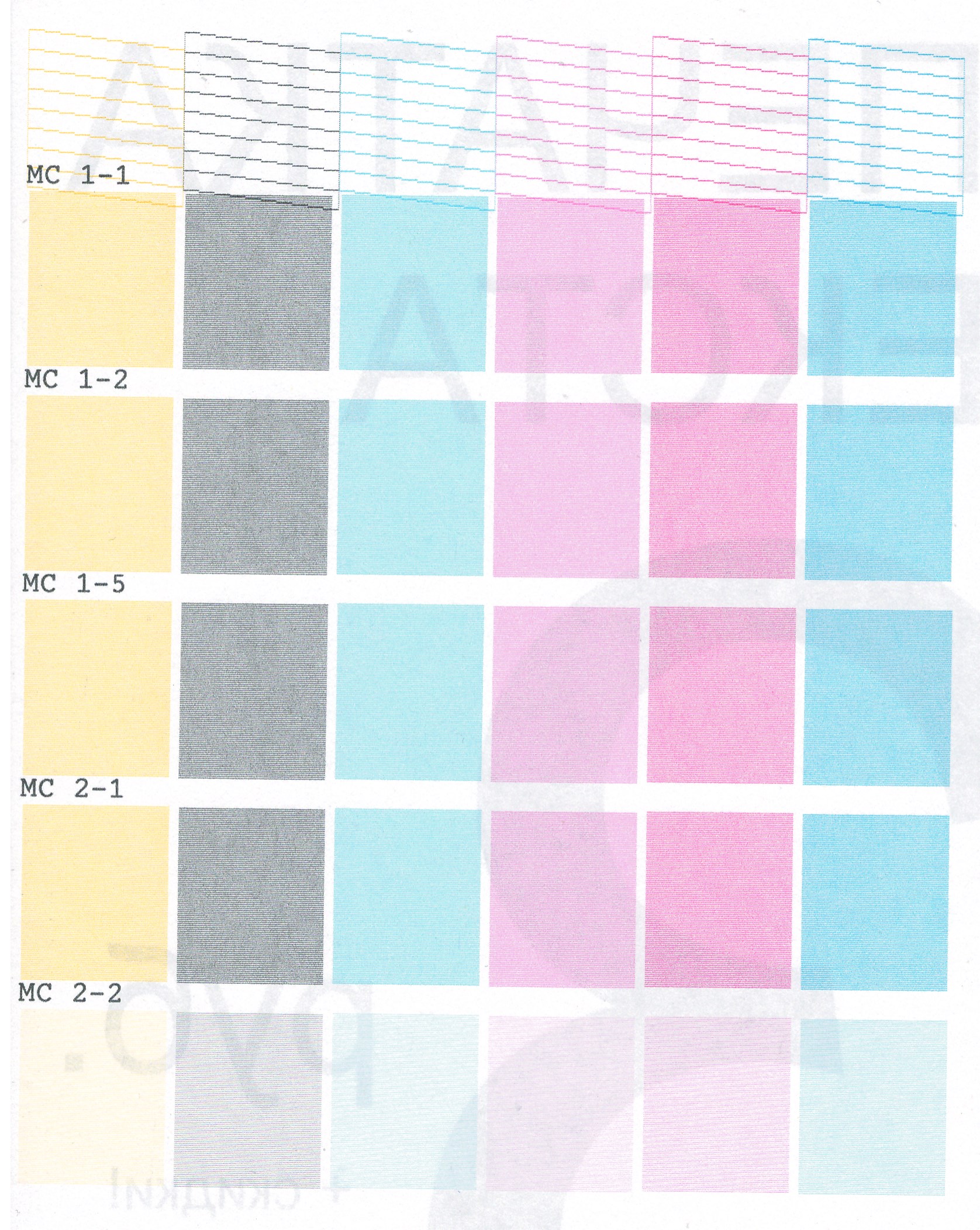

Для начало ТО сделать.
Потом выложить тест режимов печати из под принтхелпе или антипамперса.

Estrellosantos, теперь верим :) может головкой по бумаге чиркает при печати? Бумага намокает и выгибается. А просто текстовку печатать нет полос?
| Сообщение #7 Отправлено 03 ноября 2017 - 18:52
За 8 мес ежедневного использования ни разу такого не было. Бывало мазнет немножко, но там сразу видно что головка задела. А тут выдает ровные полосы. Даже распечатав текст с маленьким логотипом, может на этом логотипе оставить пару полосок.

Estrellosantos, давайте так, одно изображение распечатать на всех режимах: черновик, текст, текст и изображение и так далее.

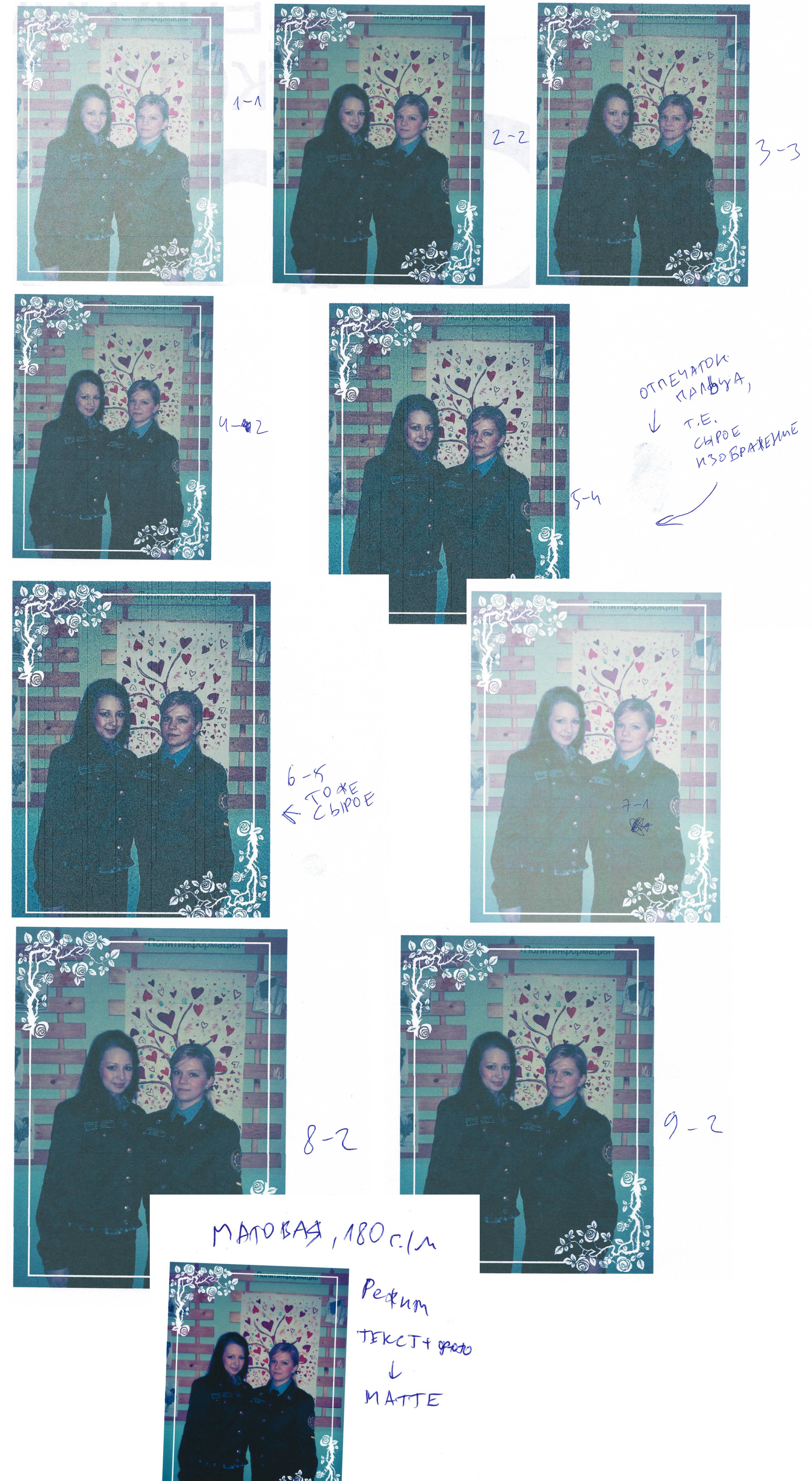

Здравствуйте.
Вот что получилось по тестам. На каждой картинке двойной номер: первый - номер попытки, второй - режим. Например: 4-2 значит что на 4 раз я печатал во 2 режиме (текст).
В конце попробовал на матовой бумажке 180 г/м - всё ок.
Если где-то изображение было сырое, я помечал на картинке.
Печатал после ночи простоя.
Хз какие тут выводы делать. То полосит, то не полосит.
| Сообщение #11 Отправлено 04 ноября 2017 - 12:54
Что значит "сырое" изображение?
Я надеюсь вы не на офисной 80-ке пытаетесь печатать фотографии?
И еще - не указано направление печати, т.е. какой стороной отпечаток выходил из принтера.
И вообще непонятно о каких полосках идет речь.
| Сообщение #12 Отправлено 04 ноября 2017 - 14:27
Краска на руках остается.
Проблема с печатью на офисной 80-ке. Раньше проблем не было.
Головой вперед. А если вы намекаете на следы от рёбер в принтере, то это не оно.
Полосы вертикальные.

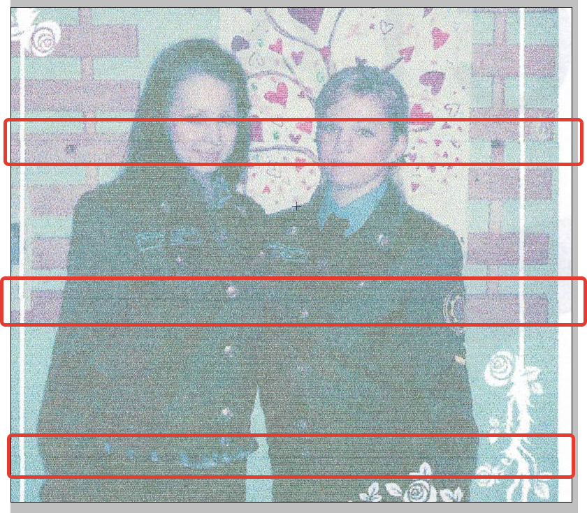

Если вы про поперечные полосы как на самом первой вашем снимке - это происходит из-за наложения отпечатка друг на друга при проходе головки.
Настраивается в сервисной программе для вашего принтера - https://reseters.ru...showtopic=34079
А вообще этот принтер плохо печатает на простой бумаге, не предназначен он для этого. Тем более насыщенные фотографии. Печатайте на фотобумаге в режиме Фото или Наилучшее Фото и будет вам счастье.

До чего народ ленивый пошел, даже нормально не могут свою проблему показать/объяснить.
Estrellosantos, вы про какие полосы речь ведете. Про эти?
Или про эти?
Если первое, то это решается настройкой PF adjustment, ссылку выше уже давал.
Если второе - то это у вас скорее всего принтер чем-то мажет бумагу.
Или про эти?
