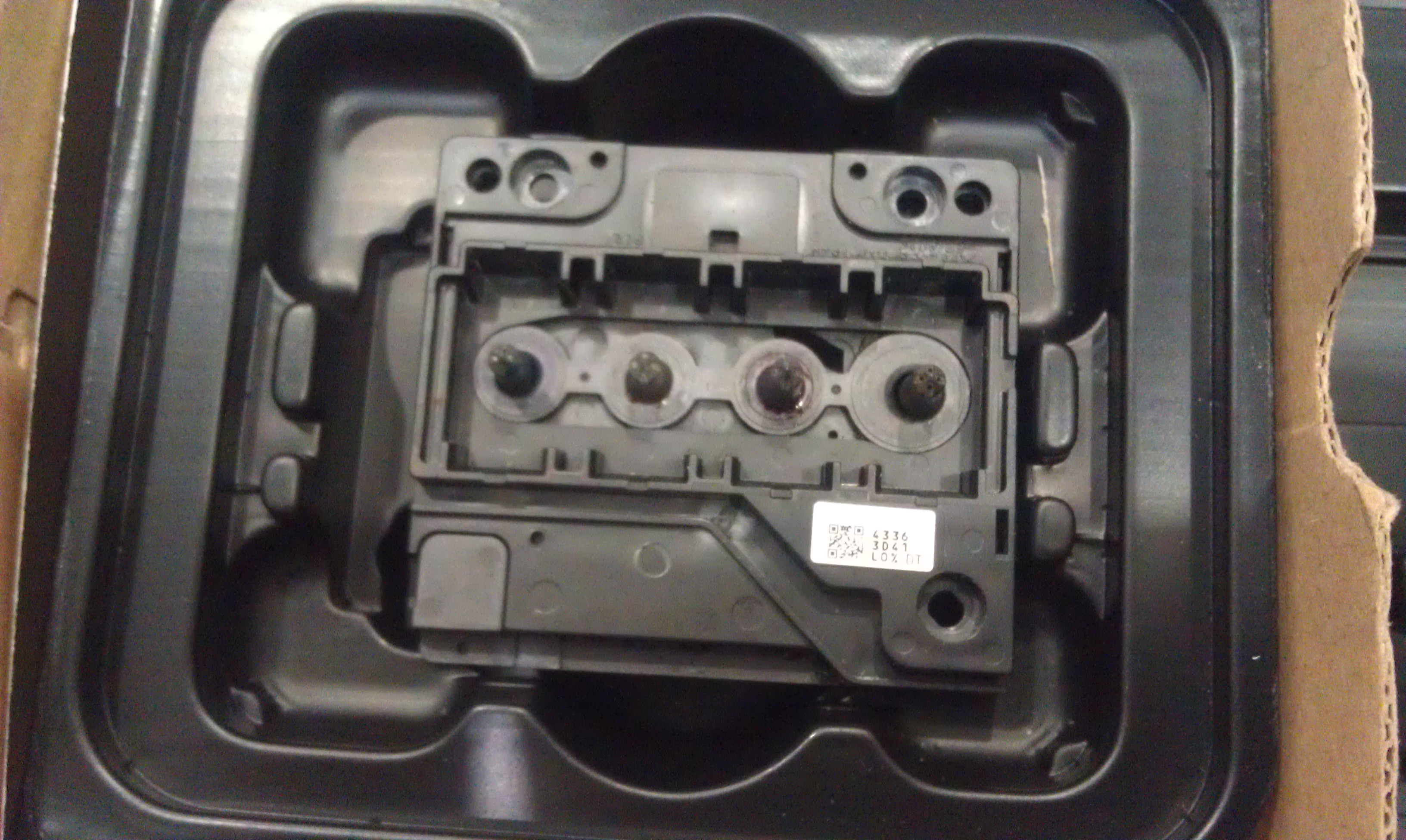

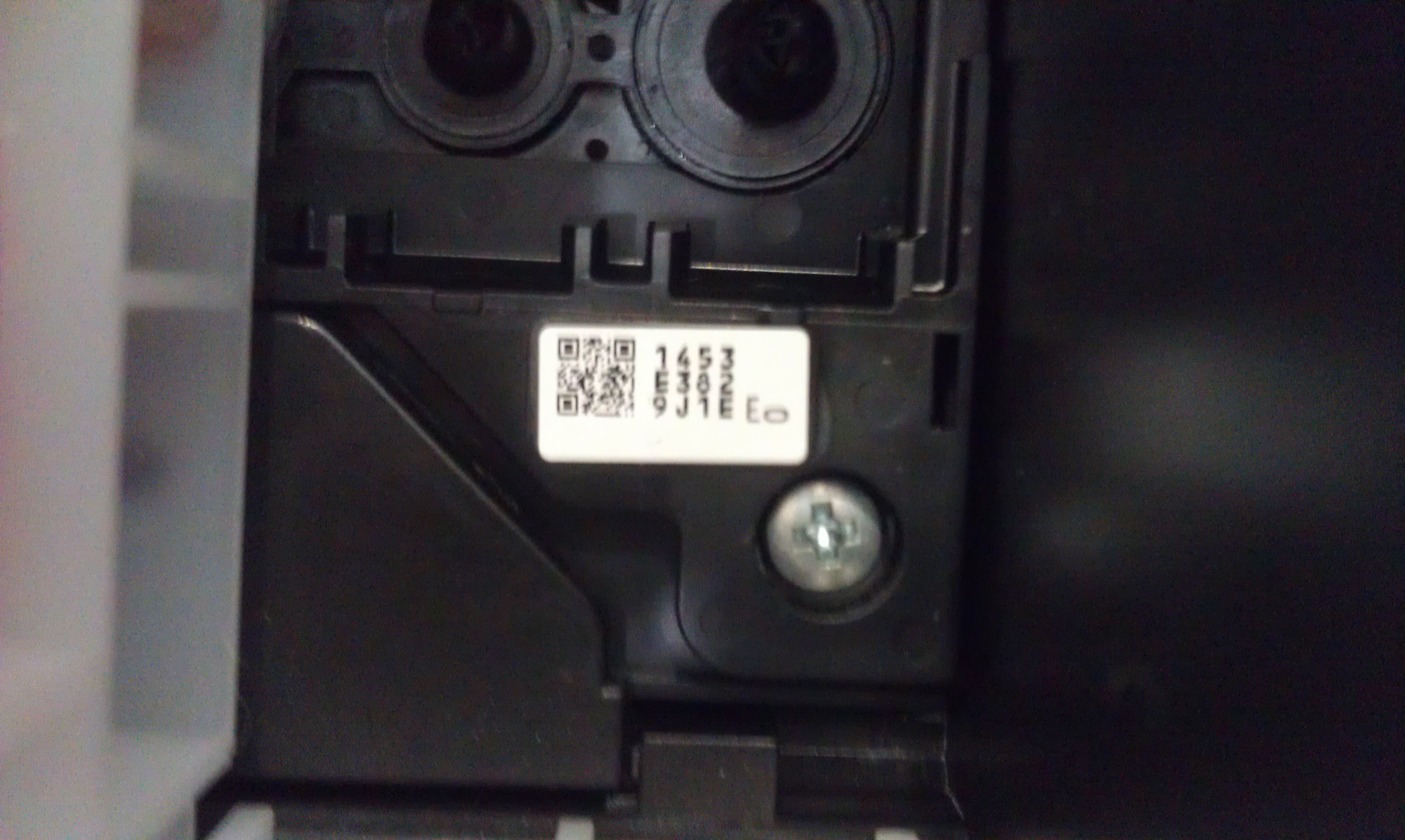

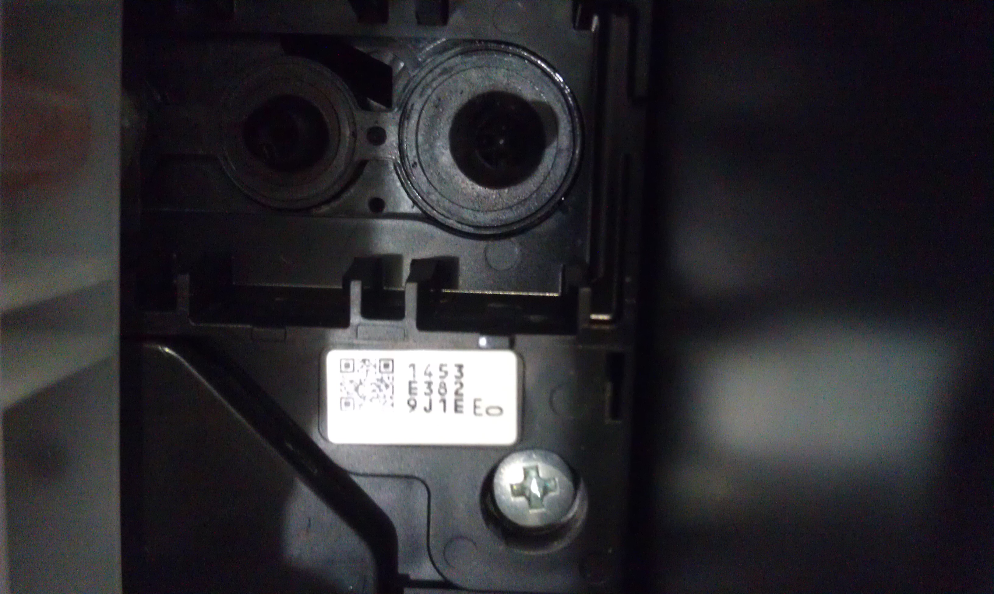

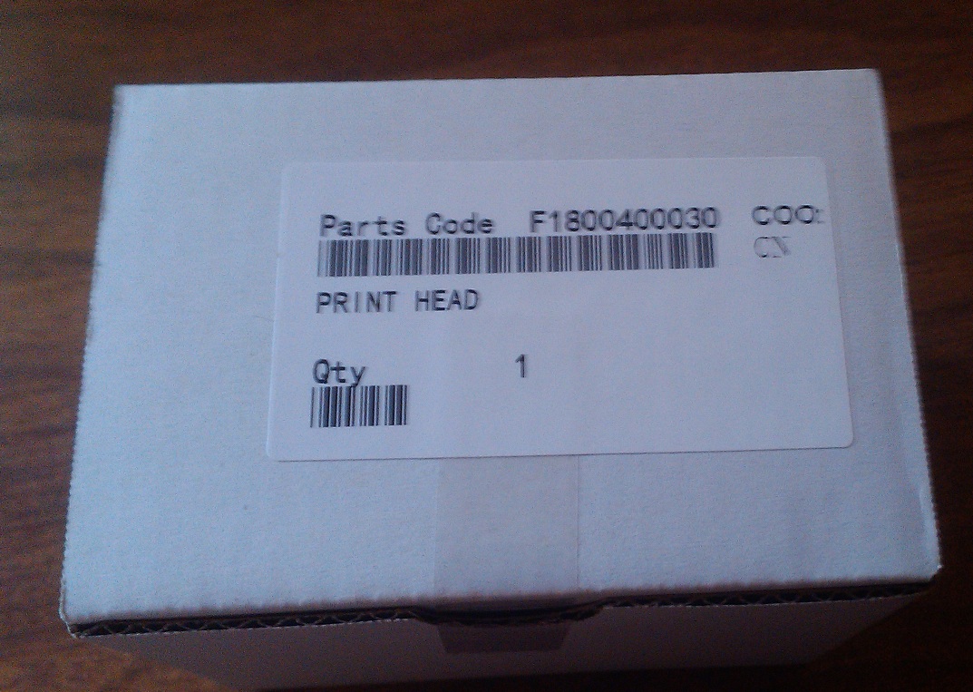

Здравствуйте. Если есть похожая тема переадресуйте, не нашел. Проблема такова. Есть принтер ЭПСОН Л100. В нем помешали краски от разных принтеров. Голова отказалась промываться, прочищаться и так далее, дней 45. Было принято решение о покупке новой ПГ. Пока доставлялась неделю. Снял картриджи, шлангочки, танки. Слил краску, все хорошо промыл, прочистил и высушил. Приехала ПГ. Заменил на принтере на новую. Залил краску, прокачал шприцом краску в картриджи, дал не много простояться, еще раз, по высасывал воздух с картриджей. Вставил, включил принтер. Сделал максимальную прочистку. Краска струйкой такой уверенной течет в сливную ёмкость. Подождал около минут 30, сделал тест дюз. Ни одной. Снял картириджы, появился воздух. Опять удалил воздух шприцом из картриджей. Обычная прочистка. Появились немного красного и жёлтого. Подождал час. Тест. Опять ни чего. Максимальную прочистку опять. Снова сильная струя из трубки в отстойник. Через минут пять, тест и опять пусто. Ни одной дюзы. Что может быть друзья? куда смотреть?
Пытался прописать ИД ПГ в программе принхелп последней версии. Ошибки выдает на пятый символ и на количество символов. Должно быть одиннадцать а на ПГ наклеена наклейка с 12 символами. Может я не правильно понимаю их. Шлю фото и скрины.
Вопрос?
1- Почему не проходит тест дюз, вообще ни одной. Куда глядеть то?
2- Может ли влиять на это ИД ПГ?
3- Помочь разобраться в символах ИД на новой ПГ. Принхелп ругается на 12 символов и на пятый не корректный, Я его понимаю как (E) и последний тоже (E)

  • Прикрепленное изображение: IMAG3551.jpg
  • Прикрепленное изображение: IMAG3552.jpg
  • Прикрепленное изображение: IMAG3553.jpg

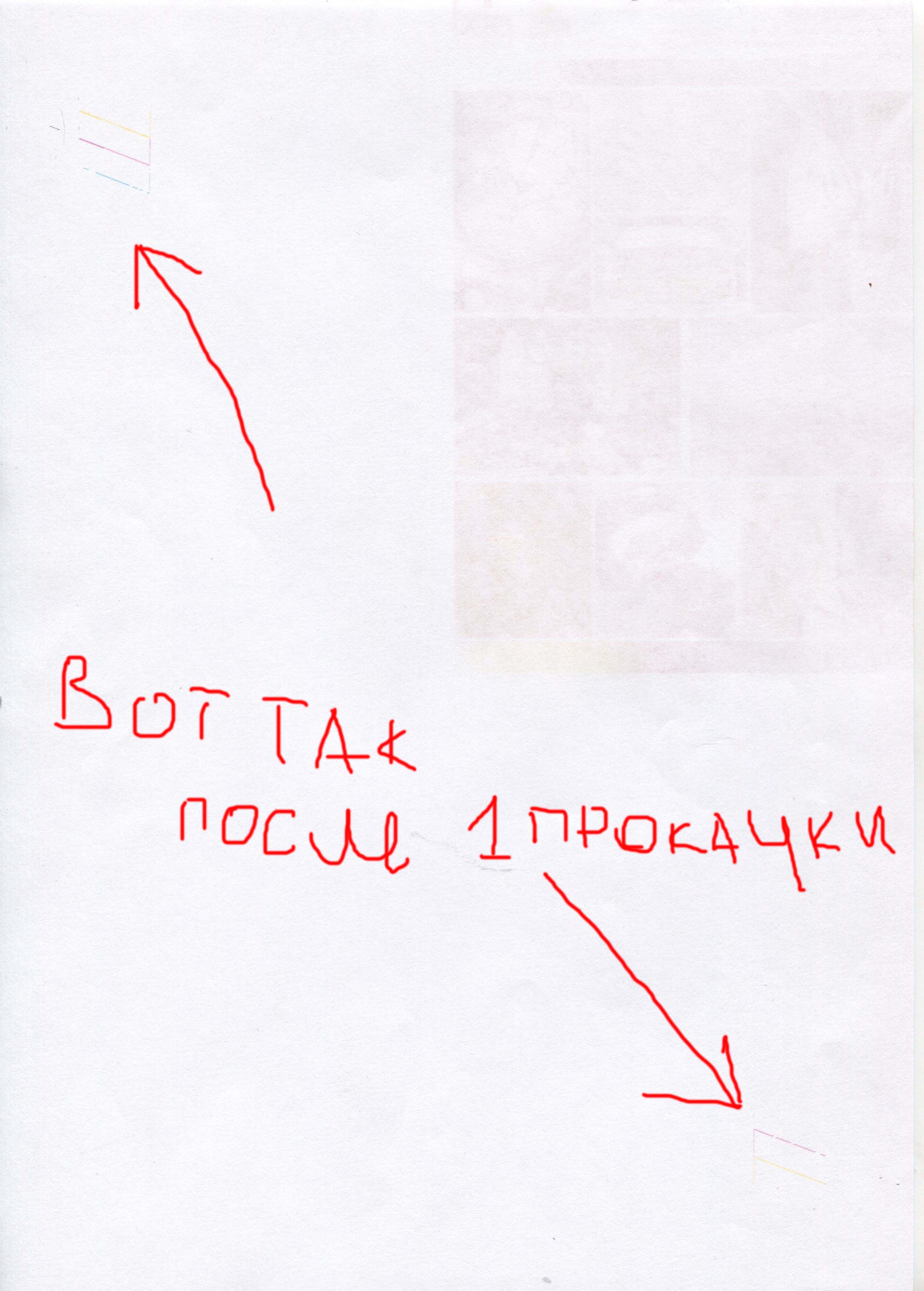

|    Сообщение #3 Отправлено 02 ноября 2017 - 18:16   mslsiv
Попробуйте напечатать фотографию в "максимальном режиме", то есть выставить самую "наилучшую печать", тип бумаги - глянец (есть там такой?). Если напечатает, тогда дело в ID.

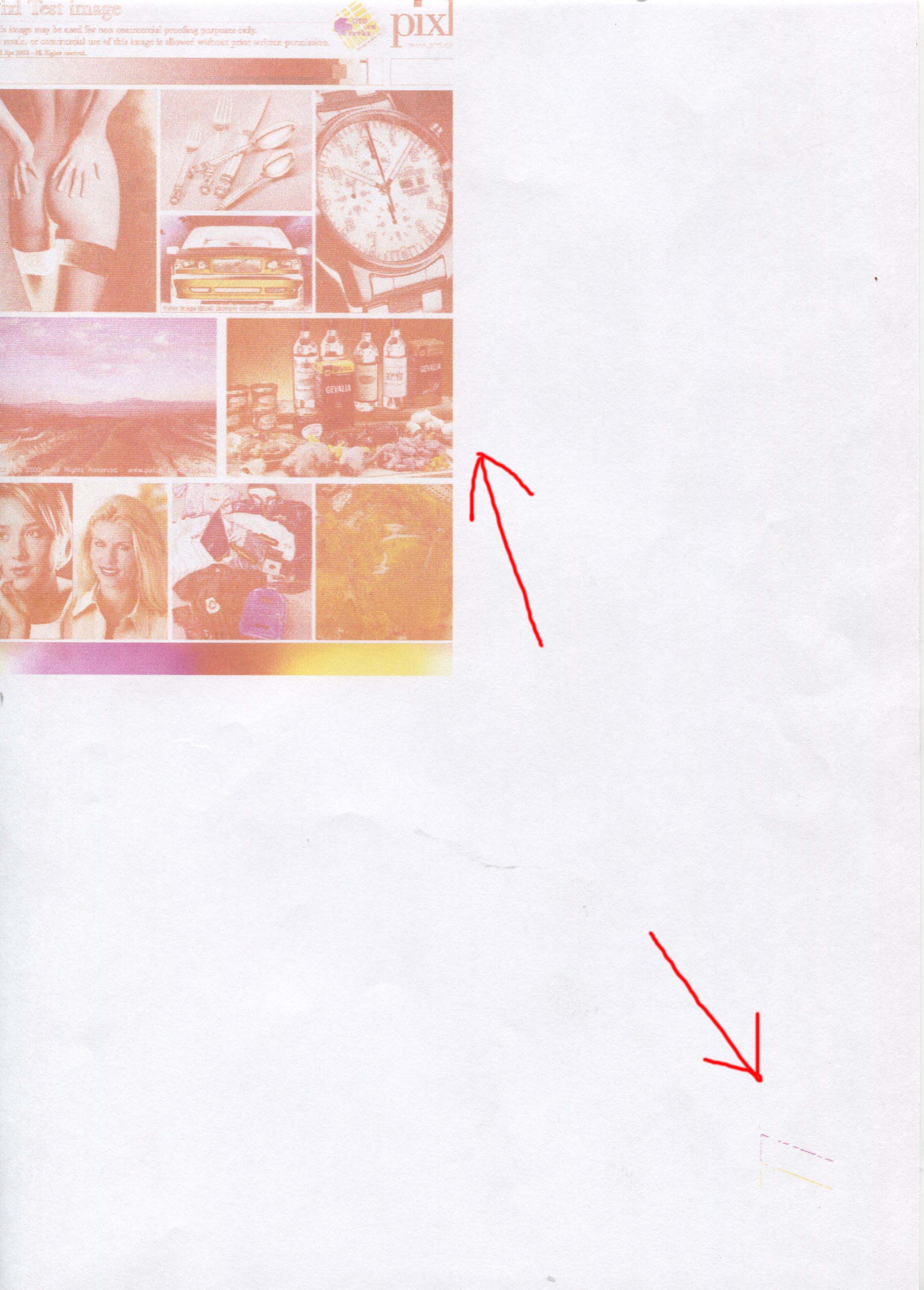

Привет. Вот шлю сканы печати и тест дюз при первой прочистке. После второй максимальной прочистке на проверке дюз лист чистый,и так же ни чего не печатает.

|    Сообщение #4 Отправлено 02 ноября 2017 - 18:29   ugrinov_ss
mslsiv, на счет какие цифры не скажу, только предположу. Буква E соответствует цифре 0.
Скан напечатанного изображения... изображение было напечатано в режиме "максимальной печати"? Если да, тогда проблема в подачи/поступлении чернил при условии, что ПГ действительно новая, а не "восстановленная".

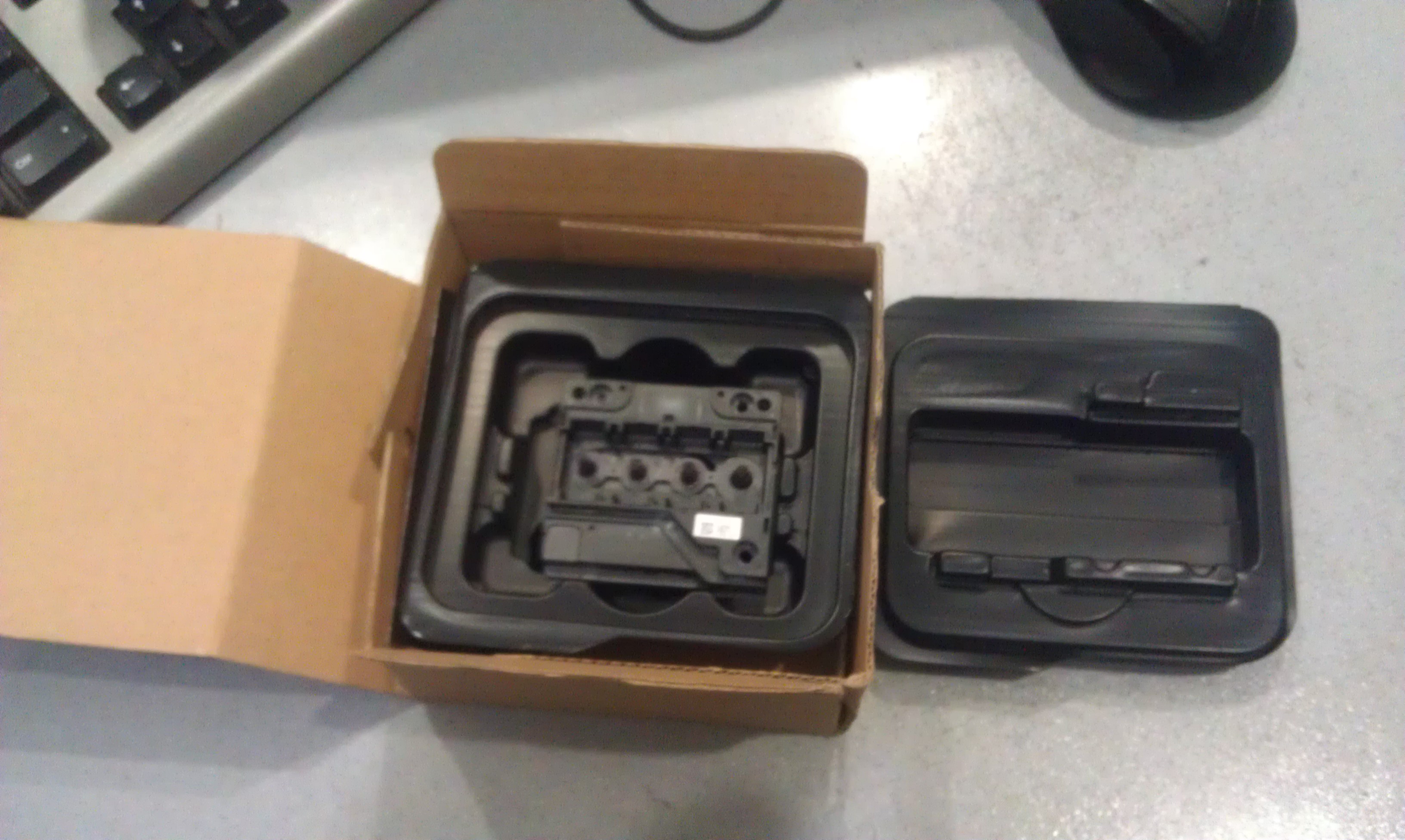

|    Сообщение #5 Отправлено 02 ноября 2017 - 19:08   mslsiv

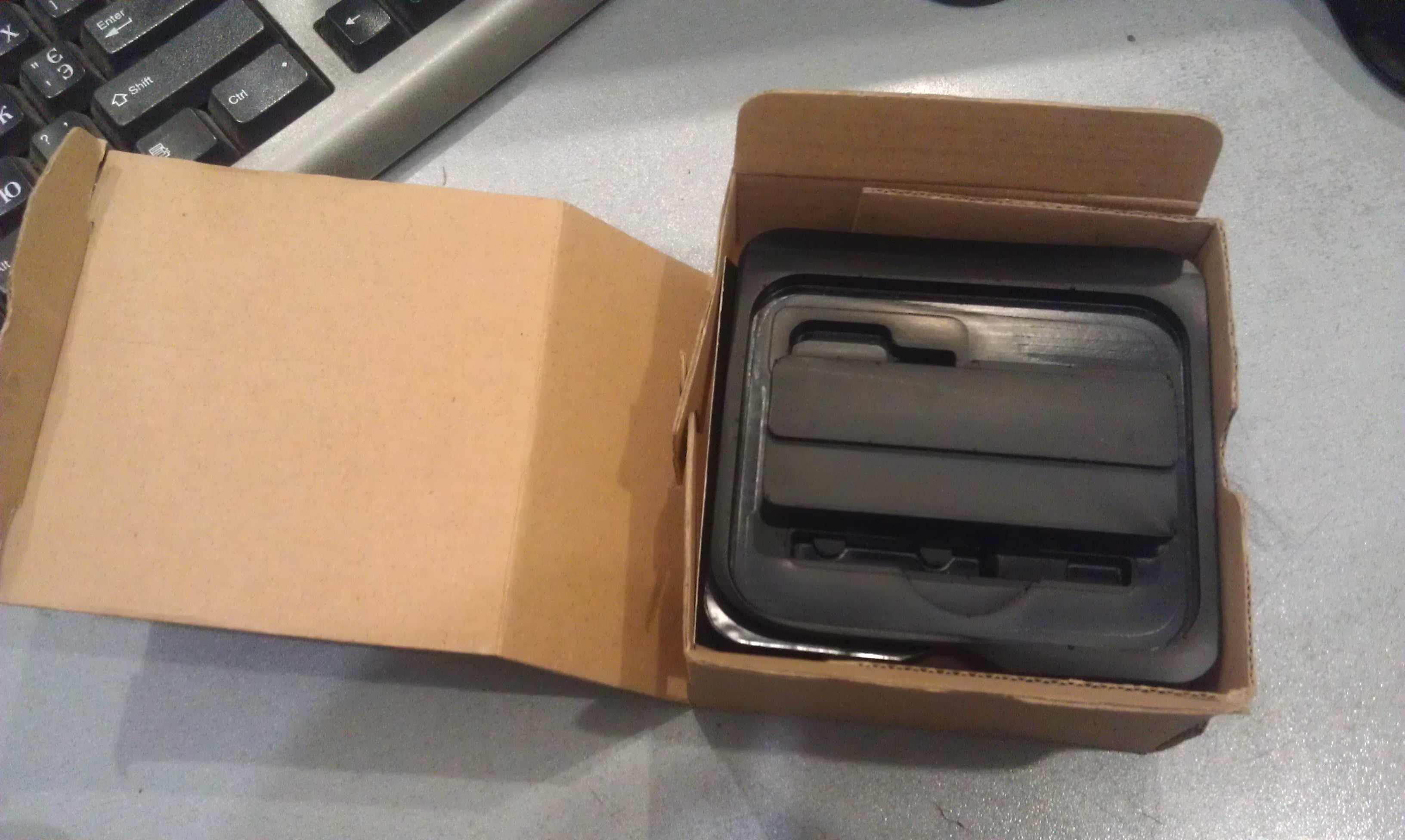

Приехала от поставщика с грифом, новая. Там бог его знает. Для меня странная упаковка оказалась для новой ПГ. Вот.
В коробке снятая ПГ.
А что если восстановленная, то что? Как узнать об этом?

  • Прикрепленное изображение: IMAG3554.jpg
  • Прикрепленное изображение: IMAG3555.jpg
  • Прикрепленное изображение: IMAG3556.jpg
  • Прикрепленное изображение: IMAG3557.jpg

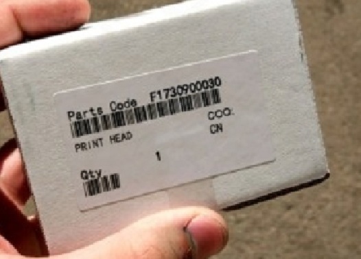

Не видел живьем на 4-х цветные принтеры упаковку но на 6-ти цветную надписи на оригинальной упаковке выглядят так
Прикрепленное изображение: IMAG0686.jpg
По всей видимости для L100 упаковка должна выглядеть так же
Отсюда напрашивается вывод что ПГ у вас совсем не новая, возможно забиты фильтры если после простоя что-то появляется а после прочистки нет ничего практически.

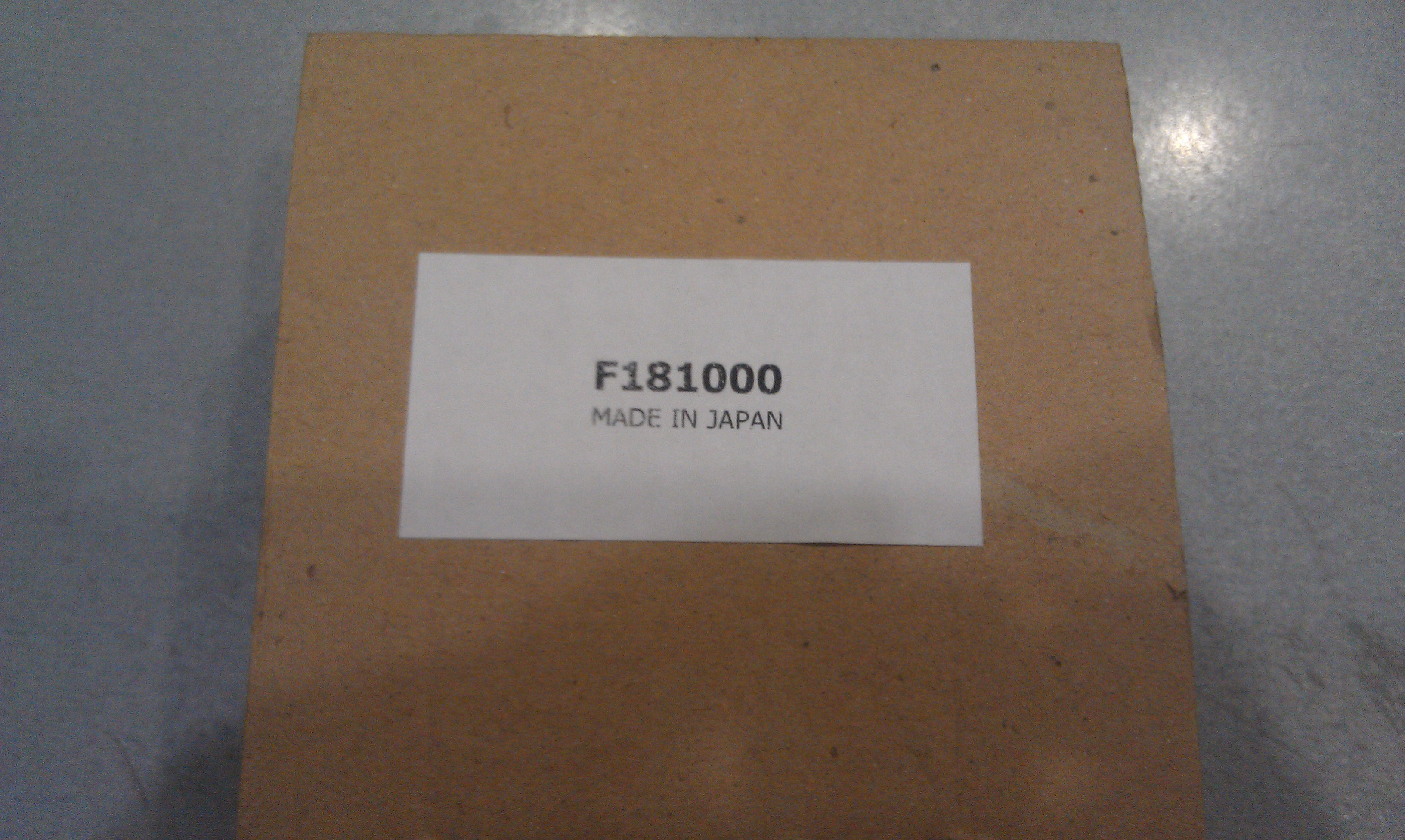

|    Сообщение #9 Отправлено 03 ноября 2017 - 08:50   Стаc
mslsiv, Вам подсунули не ту голову. У F181000 код состоит из 11 цифр, а с кодом 12 цифр такая-же голова F195000 (SX230 и т.д.). Упаковка правильная, брал ПГ у официалов в точно такой упаковке. Если можно, возвращайте все обратно.
