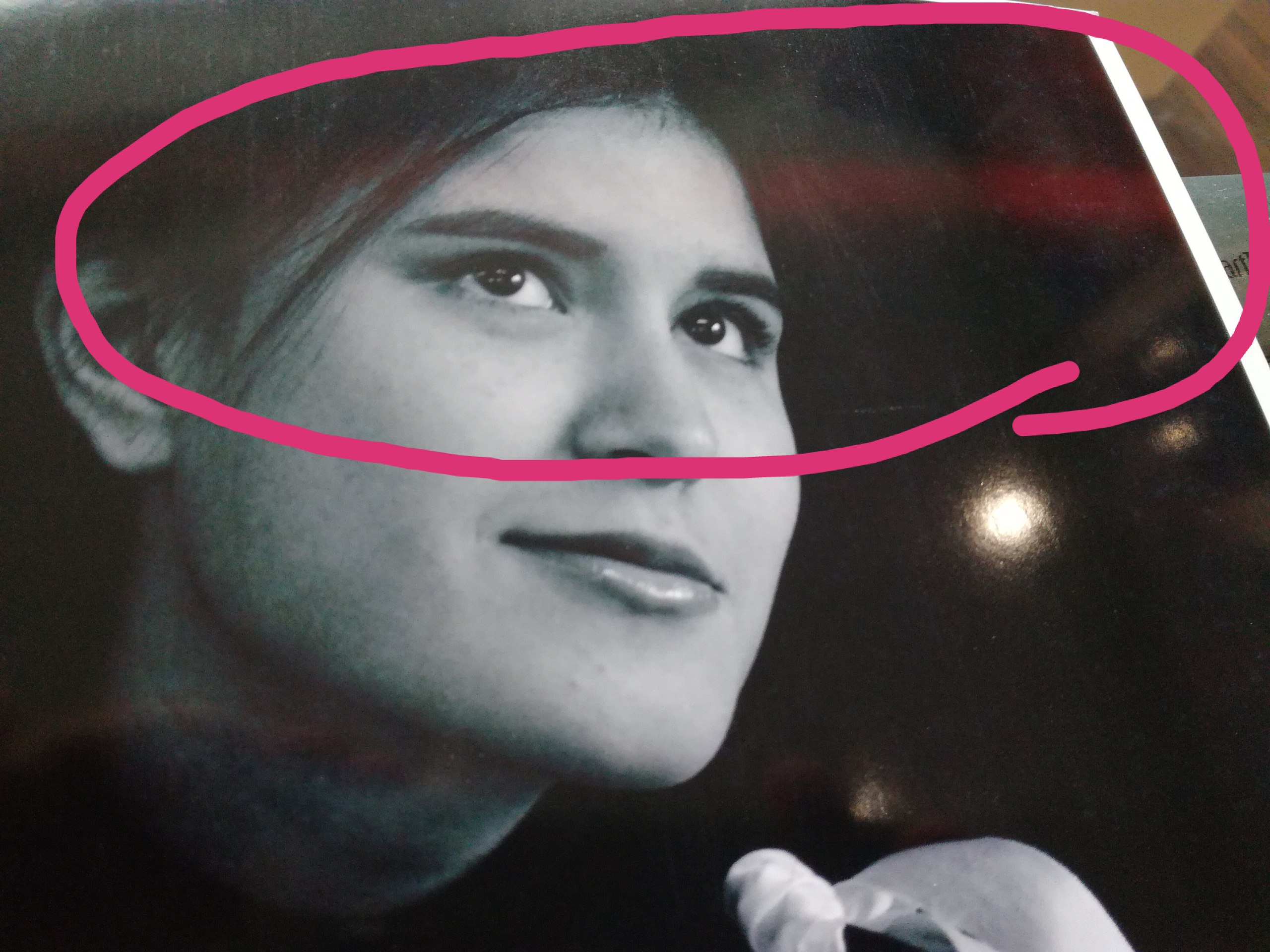

L800. Печать ЧБ фото А4. красная полоса в верхней части фотографии проблемы с цветопередачей
|    Сообщение #1 Отправлено 02 ноября 2017 - 12:16   anton-mgn
Суть проблемы.
При печати черно-белой фотографии размером А4, в верхней части изображения появляется заметная полоса красноватого оттенка, хотя на цифровом изображении ее нет. Пробовал сохраняться в фотошопе в режиме только оттенков серого (мало помогает).
ссылка на фото https://pp.userapi.c...YCo6xQDAC3U.jpg
подскажите, пожалуйста, знающие люди, кто сталкивался с подобным и смог победить!
прошу прощения у админов. похоже, не в той ветке открыл тему. Если есть возможность. перенесите ее в соответсвующую ветку, пожалуйста - не пойму сам, как это сделать можно.

|    Сообщение #3 Отправлено 02 ноября 2017 - 13:03   Dimka66
Обсуждалась как то такая фигня. Причину вроде не выяснили. У меня такое бывает на некоторых бумагах. Возможно калибровка ПГ поможет, только не из драйвера а из сервисной проги.

|    Сообщение #5 Отправлено 02 ноября 2017 - 14:22   Dimka66
Вот тут проплешины обсуждались. Возможно это и есть в данном случае.
|    Сообщение #6 Отправлено 02 ноября 2017 - 15:22   deleted
Проплешины и есть.
Лечится настройкой PF adjustment из сервисной программы
Инструкция - https://reseters.ru...showtopic=34079
Обсуждение проблемы - https://reseters.ru...showtopic=18855

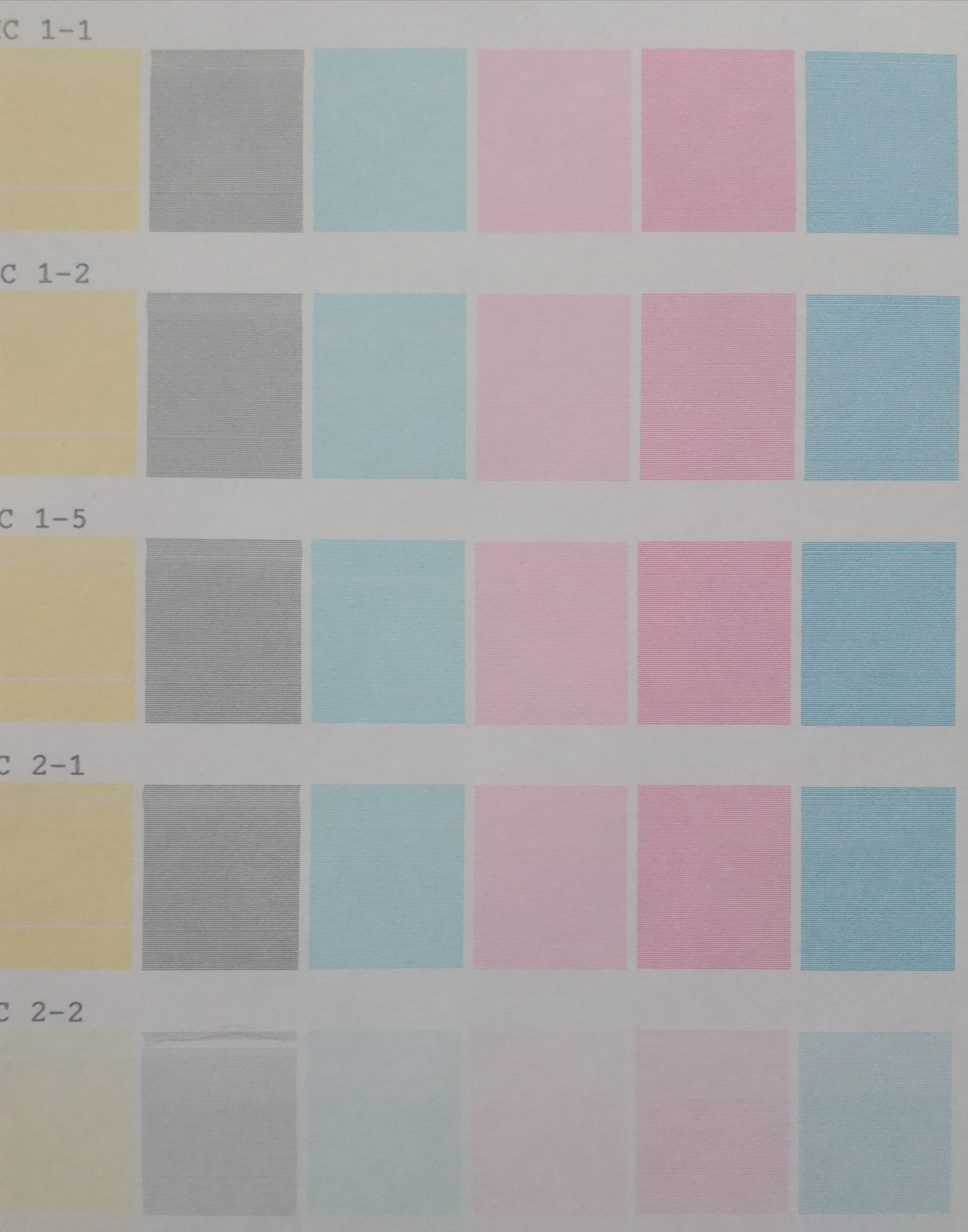

|    Сообщение #9 Отправлено 23 ноября 2017 - 11:29   anton-mgn
Не верю, таких уверяющих что всё хорошо очень много было а как выложат тест так проблема и видна бывает.
к сожалению, на момент моей публикации тест был идеальнейшим, как у нового принтера. К еще болшему сожалению, это просуществовало не долго. Буквально пару дней простоя принтера и снова появились пропуски, причем не убираются прочистками. Причем не только пропуски но и прямоугольники не ровнвми стали, в черном цвете и немного в желтом.

скачал я Adjustment Program для L800.
запустил.
Выбрал Выбираем "PF Adjustment"
прочитал значения "Smap" и "Eject" : Smap=0, Eject=2
распечатал тест с прямоугольниками и не могу понять, как этот тест интерпретировать, чтобы внести поправки в калибровку
попробую скрины загрузить сюда
вот ссылки на изображения, если загрузка не получится (такое бывает иногда)
квадраты красные
https://pp.userapi.c...wMQUWrACnWo.jpg
квадраты зеленые
https://pp.userapi.c...X26oWmWScAE.jpg
еще и тест режимов печати отправляю
|    Сообщение #10 Отправлено 23 ноября 2017 - 15:03   deleted
Сказал бы что черные чернила загустели, но что-то желтый с черным подозрительно синхронно "пляшут" на тесте режимов печати.
Выложите тест режимов после длительного простоя (1-2 часа).
|    Сообщение #11 Отправлено 23 ноября 2017 - 19:04   anton-mgn
Просмотр сообщенияgsn сказал:
может из-за того, что незадолго до теста желтый и черный прокачивались промывочной жидкостью из шприца
хотя в этой теме меня больше интересуют тесты по Adjustment Program. Не пойму как с ними разобраться
