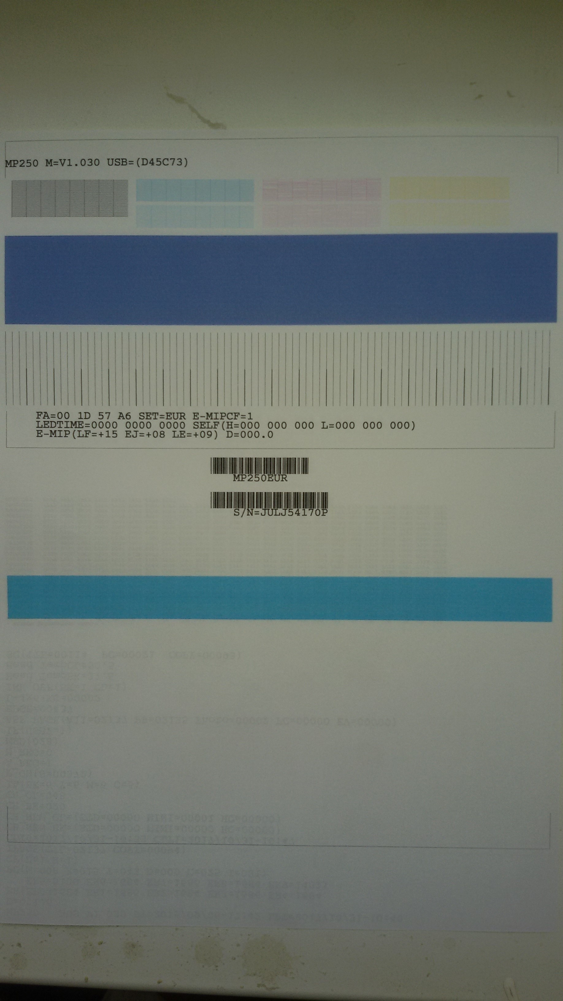

День добрый.
Цветной Картридж CL-511 отработал пол года, перезаправлялся. И вот при включении принтера ошибка E14, т.е. как я понял не нравиться цветной картридж по каким причинам понять не могу.
Е14 - МФУ не может распознать установленный картридж, картридж не подходит к данной модели аппарата.
Менял разные регионы в сервисном меню, но ничего не помогало. Из сервисного меню тестовые страницы печатает идеально. В чем может быть проблема, как заставить забыть ошибку?

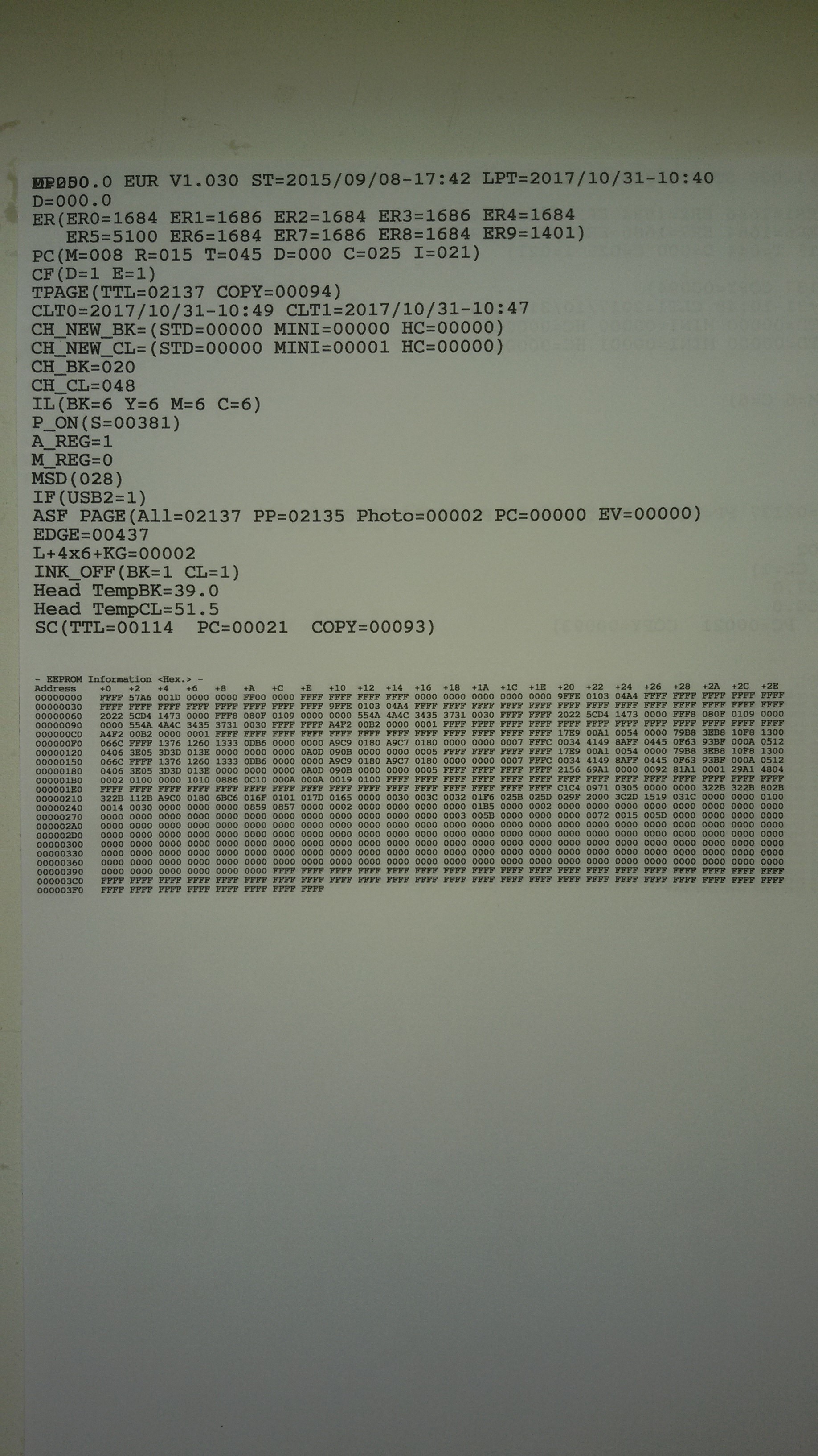

Во вложении печать тестовых страниц из сервисного меню.
Прикрепленное изображение: 20171031_115429.jpg Прикрепленное изображение: 20171031_115419.jpg
|    Сообщение #2 Отправлено 06 ноября 2017 - 19:30   Freeman Pro.
Пробуйте протирать контакты картриджа, до блеска. Цветной не идеально. По маженте видно. Ещё в низу теста цветного вроде как видно искривление по краям, как при износе дюз. Для диагностики поставьте другой цветной. Ошибка должна уйти.
