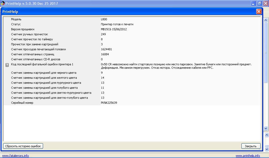

у меня как раз изображение задвоило и ошибка "невозможно найти стартовую позицию или место парковки", вот ломаю голову себе, как победить это. Прочистил ПГ двоение стало заметно меньше, но спустя листов 50, снова появилось.
