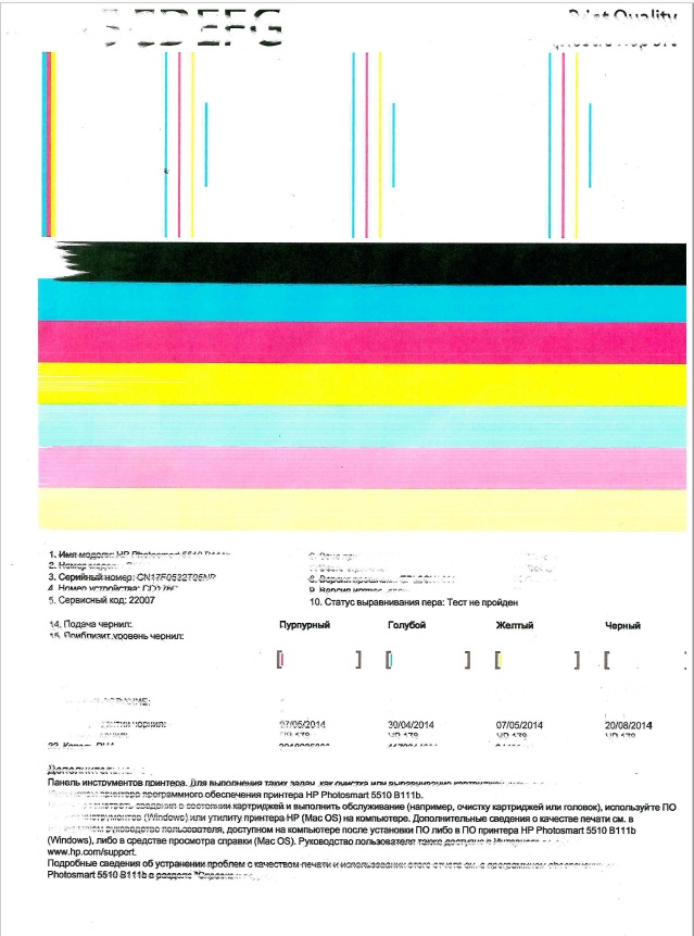

Чернила InkTec 178, ими заправлял и чуть старшего родственника 5525 и 3525 - печатали хорошо, чернила годны до Марта 18го года, поэтому я их исключаю.
Ставил даже оригинальные 178 и ПЗК - черный даёт аналогичный дефект.
Ставил на ночь отмачиваться, прокапывал - нету толку. Когда прогоняю жидкость через пг и дюзами и прикладываю к салфетке - моментально остаётся отпечаток равномерный (Но, как я понял, это даже не показатель).
Как быть? Есть какие-то более агрессивные варианты, но при этом не убить пг? Есть Килл Билл от Робика - вещь убойная, спасала, но я её использую в том случаи, когда пг оставляет дюзами отпечаток не равномерный или вовсе ничего после нескольких промывок.
Что-то прям совсем с 5510 у меня какая-то беда, 552x пробивались с трудом, но пробивались, а вот 10ый никак не хочет.
Тест печати прикладываю.
Рассчитываю на вашу помощь.
