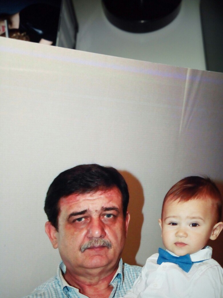

Здарова, принтера L800, вот такая вот проблемка у меня.

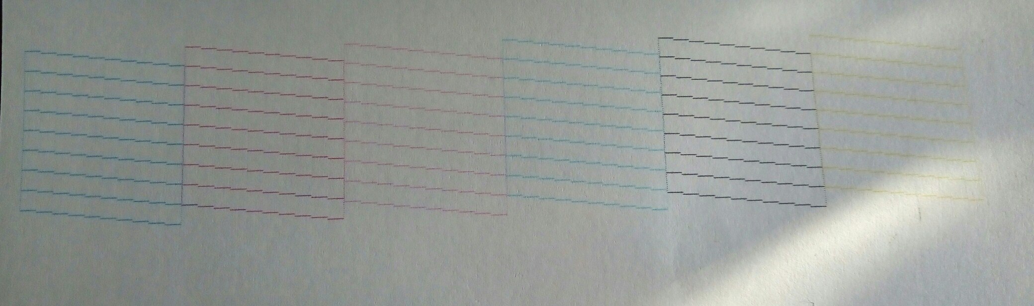

Полосит жестко, тест дюз в норме, снимал демферы, делал прокачку и прочистку ММ шприцем ПГ, тоже не помогло, косоструя нет, не знаю, в чемс проблема, было ли у кого нибудь такое?

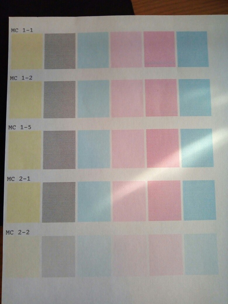

Вроде ничего криминального на тестах не увидел, нужно вглядываться в них тщательнее, можно что-то и есть. Но в таком качестве не видно.
Rattadendr, сами посмотрите на тест режимов печати, все полоски равномерные, расстояния между ними везде одинаковые?
Rattadendr, прям сильно заметно полосит? А какой режим печати в драйвере устанавливаете?
Уже увидел в стартовом сообщении. Вроде как какой-то из лайтов полосит, посмотрите их на тесте внимательно. Сфотографируйте каждый цвет отдельно поближе и сюда фотки.

А на тесте режимов, видно на черном и лайт магента что между одной полосой есть "пробел", так же при печати полосит на фото ужасно, сразу несколькими цветами, фиолетовым, зеленым, ну как на фото в 1 посту...

Для того чтобы увидеть на тесте последствия разгерметизации не нужно ждать два дня, достаточно дать постоять принтеру 10-15 минут.
Примерно так это выглядит:

Сделал прочистку, напечатал тест - увидел вот что:
Сделал ещё одну прочистку - тест как будто пришел в норму
Но полосить принтер не перестал.
Постоял ночь, снова напечатал тест - результат опять как на второй картинке с признаками разгерметизации, второй и последующий тесты - без видимых проблем даже без прочисток, но при печати полосит по-прежнему.

Надо видеть тест дюз и режимов печати после простоя.
| Сообщение #18 Отправлено 08 ноября 2017 - 17:18
А сколько дать принтеру постоять? Приведенные тесты отпечатаны спустя сутки (плюс-минус пара часов) с момента последней печати.

Увы. Очень даже похоже на разгерметизацию. Пурпурные тона попали в соответствующие голубые.
Если Вы с принтером ничего не делали, не меняли конструктивно (бывает, что снимают заводскую и ставят китайскую СНПЧ и т.д.), то да, это оно.
