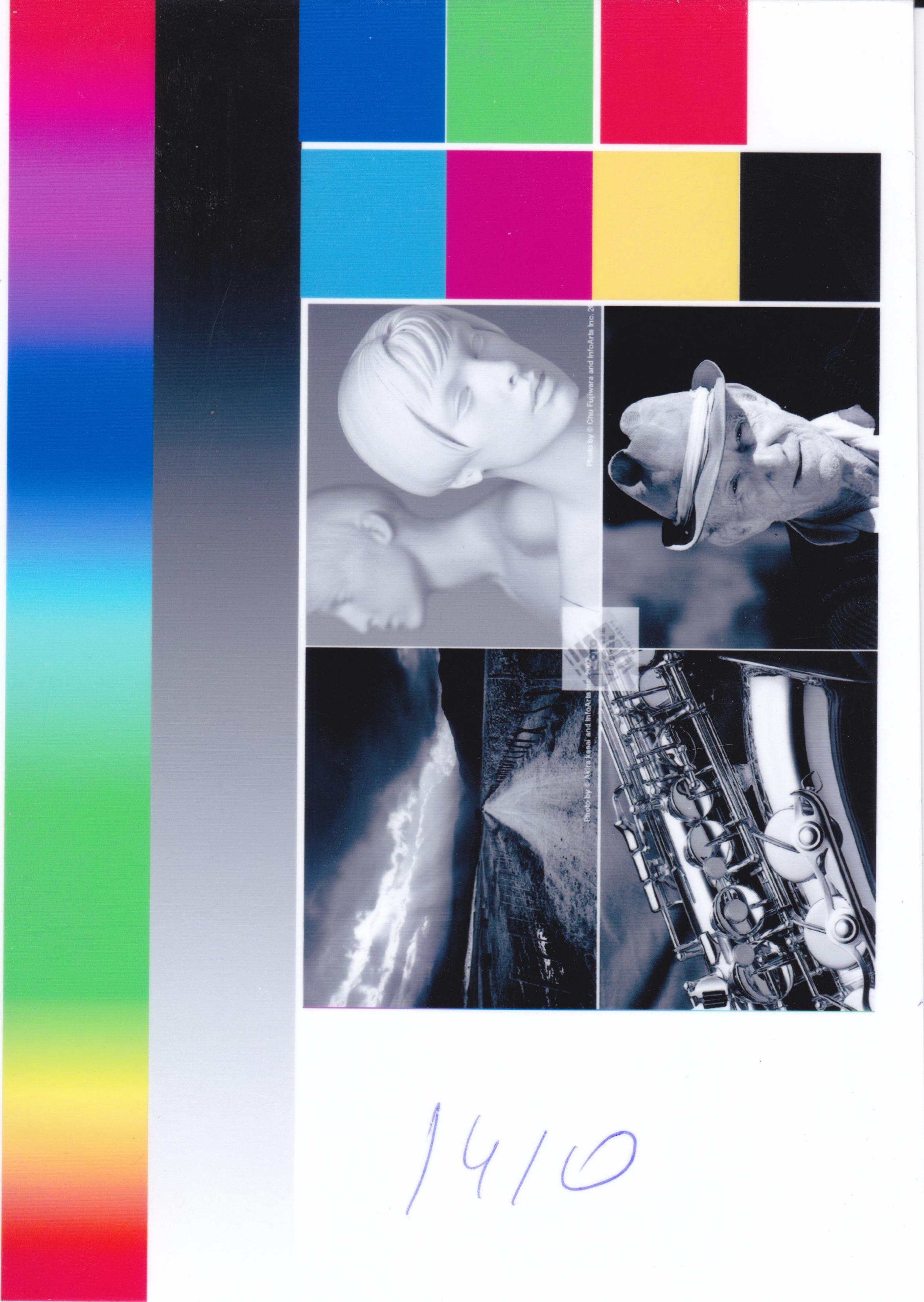

По скану можно определить причину полошения? Просто не знаю, от кривоструя это, или PF ajustment надо сделать? Я изменял параметры PaperFeed но разницы не заметил
Режим наилучшее фото, при обычном-вообще дыры
| Сообщение #9 Отправлено 26 октября 2017 - 22:37
Rabbitbo, надо смотреть тест дюз и тест режимов печати, сразу будет видно. Особенно на втором.

Залил таки л800-ые чернила:-) как делал: откачал из пзк шприцем с трубкой старые чернила, промыл дистиллировкой, залил во все 6 пзк промывку эпсоновскую cr02(rsl так и не смог купить) по 10 мл, вставил картриджи в принтер, прочистка, на обычной бумаге а5-ого формата отпечатал промывкой листов 20 радикально черного цвета:-), отстой 1 час, еще листов 20 промывкой(конечно cr02 скорее жидкость для консервации, но что было под рукой...). Далее: снял картриджи, вытянул из них остатки промывки, залил оригиналы от л800, одна прочистка, тест дюз- один в один как до смены чернил(на черном-самой верхней дюзы нет, одна кривит, на лайт мадженте и циане по одной дюзе кривоструй,причем обе 21-ые сверху по счету(с чем и связываю микрополошение). Немного попечатал, и спать. Утром тест режимов из принтхелпа-и, та-даммм:-), кривоструя на лм и циане как небывало! Вотчто оригиналы животворящие делают:-) черный, правда, без изменеий, но не критично. На печати микрополошение ушло практически совсем, есть еле заметное(не каждый увидит:-)) так что "моющий эффект" оригиналов (о чем много написано), по моему, на лицо. Ну еще наверное что чернила свежие еще роль сыграло, а с черным буду смотреть.
