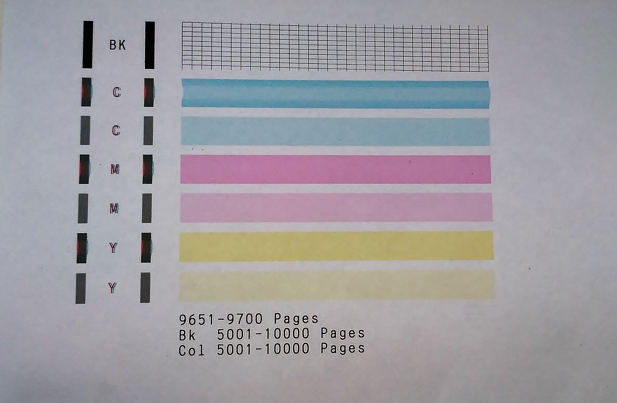

Здраствуйте. Принтеру чуть больше года, печатает регулярно, почти каждый день 10-20 страниц. Пропал голубой цвет, после нескольких глубоких очисток запечатал, но полосит. Больше очистки сопел не помогают. подскажите есть ли возможность их промыть или прокапать жидкостью. Можно ли доставать катридж если чернила почти полные. Или на этих принтерах катриджи только под замену.За ранее спасибо.
| Сообщение #2 Отправлено 25 октября 2017 - 20:08
norilchanin, тест дюз покажите .
А так судя по тексту - надо вручную заправить цветной картдж-голову принтера чернилами из шприца.
| Сообщение #4 Отправлено 26 октября 2017 - 07:37
norilchanin, голова перегретая на цветном картридже, это не лечится, только замена. Что нужно сделать, просто забить на это, когда сдохнет купить Эпсон ХР 342, прошить его в бесчиповый и радоваться хорошим функционалом.

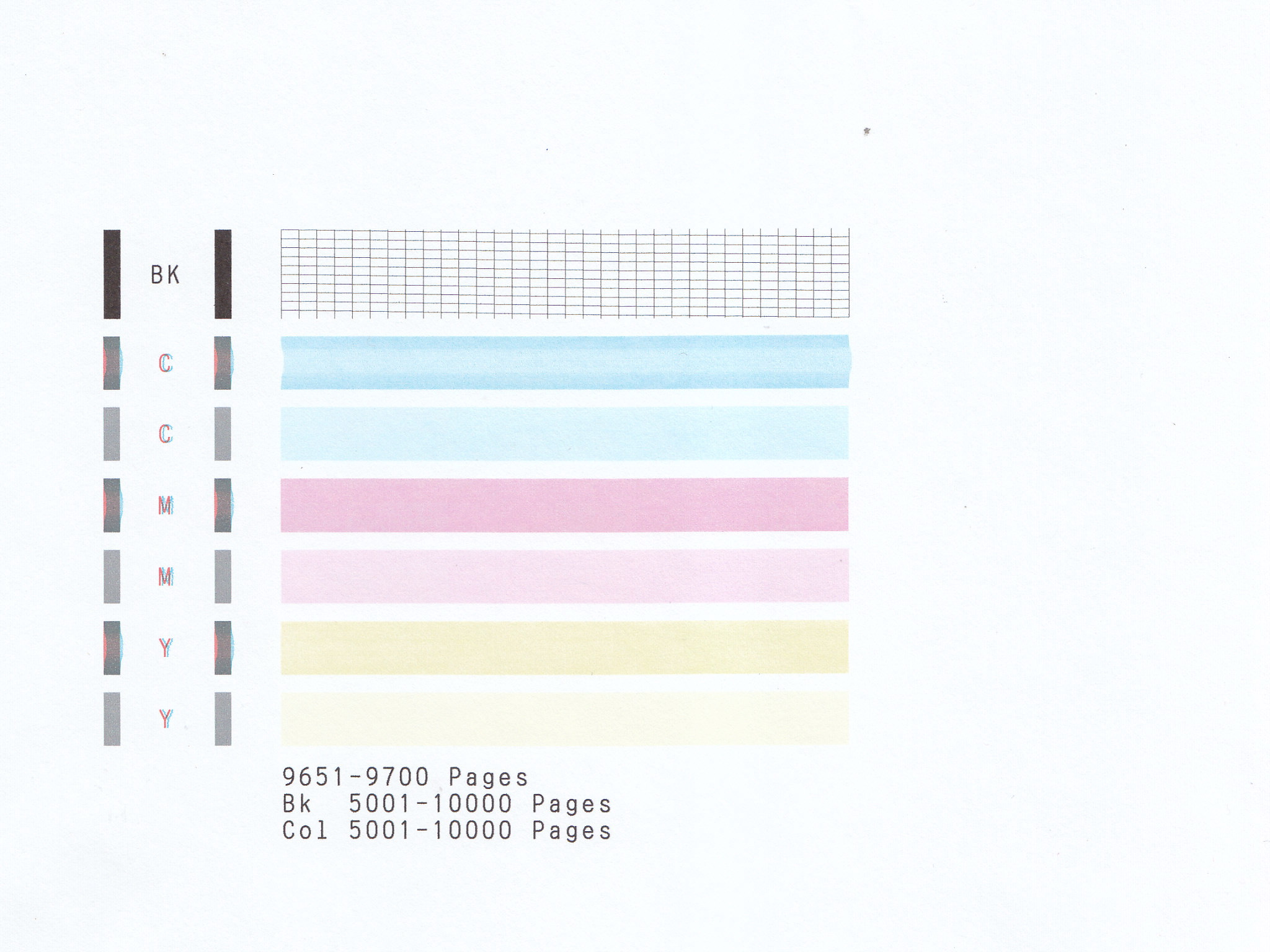

| Сообщение #6 Отправлено 12 апреля 2019 - 18:59
norilchanin, Здравствуй! Такая же проблема и с моим G1400. Это значит смерть ПГ?
| Сообщение #8 Отправлено 13 апреля 2019 - 14:53
| Сообщение #9 Отправлено 15 апреля 2019 - 08:32
Какие изменения голова претерпела на физическом уровне?
Если Вы вспомните, что это термоструйная голова, у которой нагреваются термоэлементы каждый раз для выброса каждой капли чернил, то поймете, что может возникнуть ситуация, что эти термоэлементы перегреются и сгорят. Причина - это другой вопрос.
