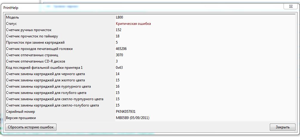

День добрый! Господа форумчане проблема такого рода принтер epson i800 после заправки начал заминать бумагу на одну сторону...пробежав по просторам интернета скачал пару утилит для сброса уровня чернил и самого счётчика...снял верхнюю крышку прочистил ролики всё собрал обратно но при включении начали мигать два индикатора красным цветом...может кто встречал похожую аномалию помогите разобраться...

Ошибок как таковых не показывает
Это в Printhelp
В Epson_L800_adjustment_spsystems ошибок не выдаёт но уровень отработки показывает нулевой
Как же не показывает, если написано "Критическая ошибка" в строке Статус?
А как это Вы умудрились столько ручных прочисток сделать? Буквально через каждые 20 листов.
