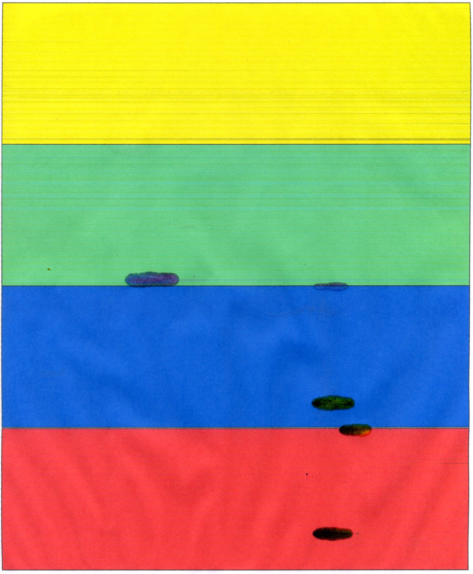

Добрый день, Уважаемые форумчане. Имеет место следующая проблема:
1) Принтер EPSON T50 c ПЗК, чернила OLIPHANT

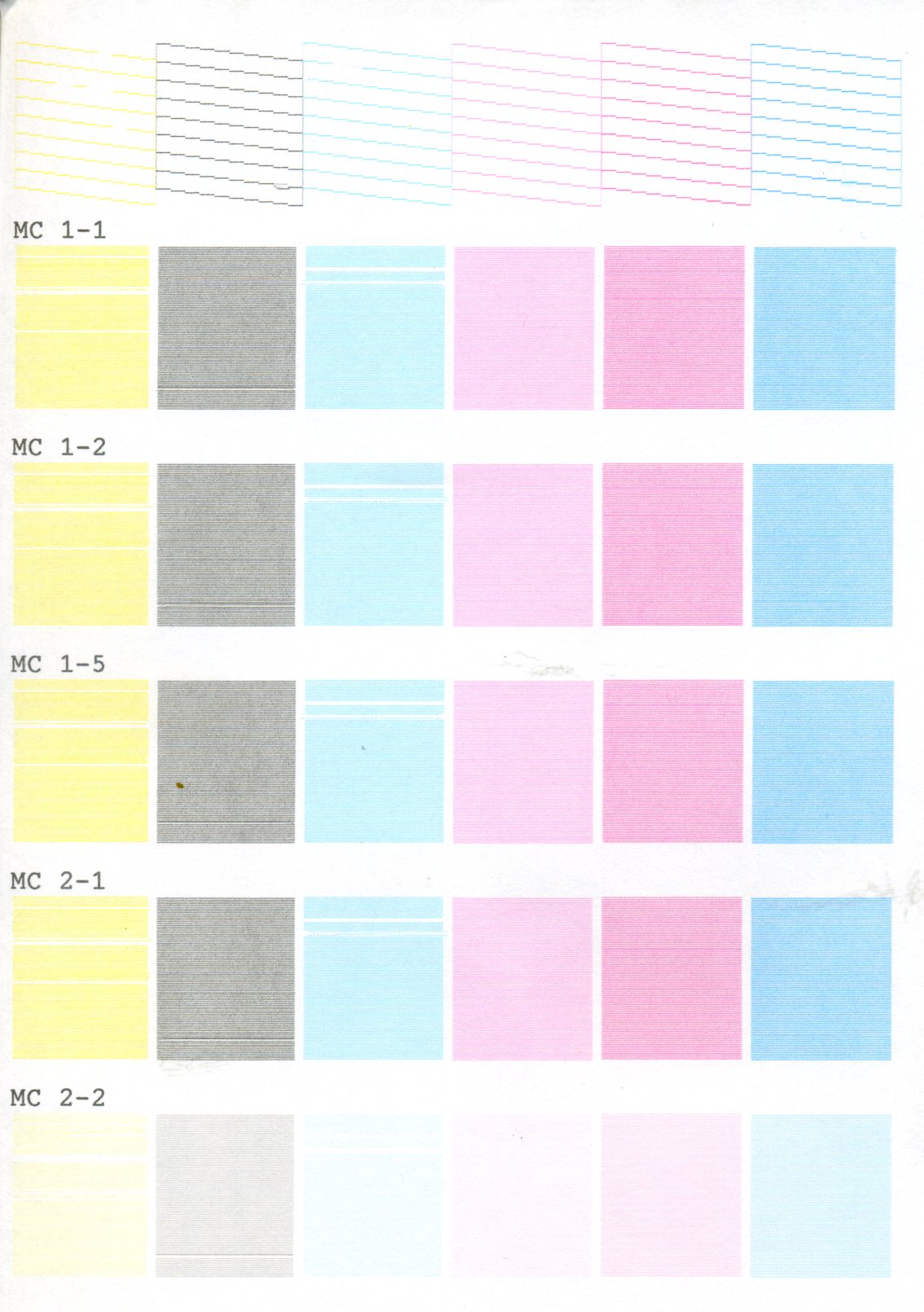

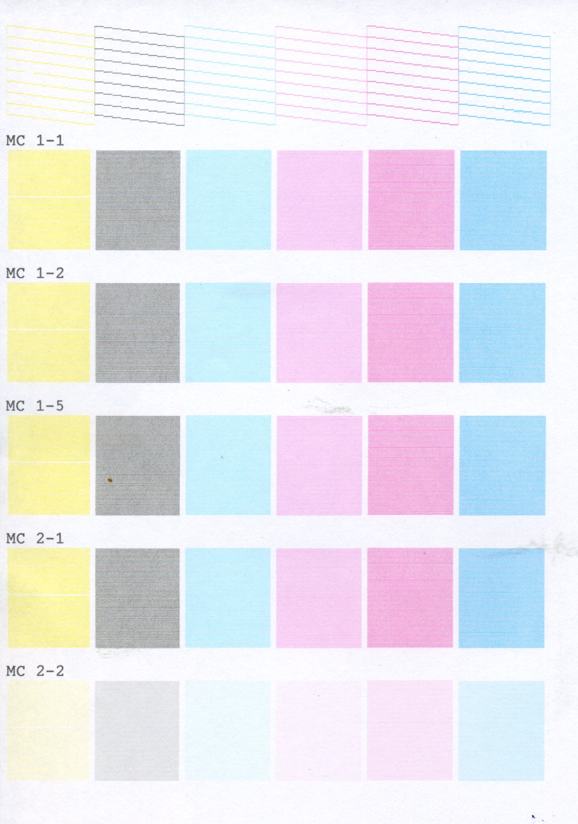

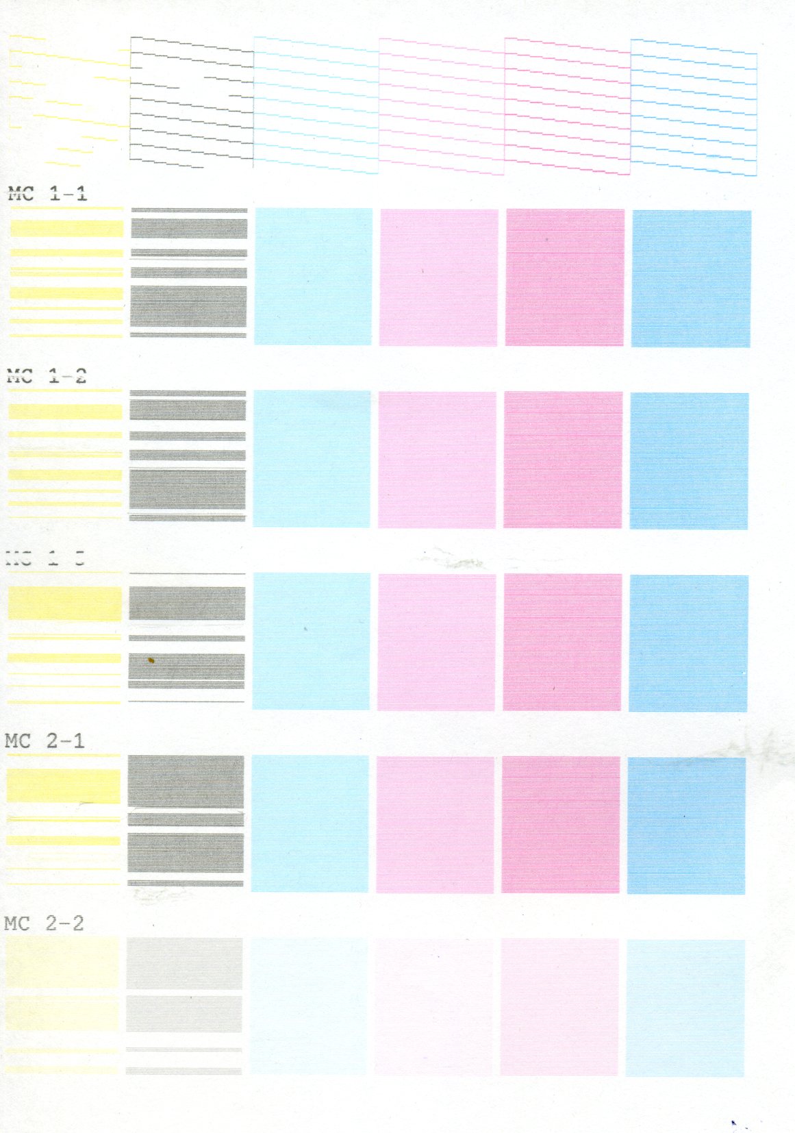

2) Иногда, в процессе печати при протяжке бумаги на листе появляются потеки чернил.
3) В процессе печати после 2-3 отпечатков фото А4 проявляются полосы.
4) После 2-3 циклов прочистки ПГ полосы исчезают но в процессе печати (после 2-3 отпечатков фото А4) проявляются снова.
5) Тест режимов печати из программы PRINT HELP показывает хаотичное выпадение дюз. Определить с каким цветом проблема не могу.
6) Проблема проявлялась при использовании 2-х типов чернил: INKTEC и OLIPHANT так что дело не в чернилах, либо не только в них.
Помогите, пожалуйста, подскажите в каком направлении копать дабы устранить описанные выше проблемы. Заранее благодарю за ответы.
Сканы проблемных отпечатков прилагаю.
EPSON T50 полосы при печати и потеки чернил на краю листа.

Добрый день! Спасибо всем за ответы. Отвечаю по порядку:
1)Заправляю полностью под завязку, по возможности выгоняю воздух из картриджа.
2)Если вынуть картридж и поставить снизу, из отверстия где круглое уплотнение серого цвета вроде бы не течет.
3) Обнаружил странное обстоятельство: Одновременно заправлял все картриджи. Печати интенсивной на них не было, Прочистками сильно не баловался. По истечение суток два картриджа из шести, а именно, YELLOW, BLACK, MAGENTA совершенно пустые. Остальные три картриджа на три четверти полные.
4) Внутри принтера, на пластмассовых элементах впитывающей прокладки обнаружились капли и пятна сине-фиолетового цвета (фотографии прилагаю, на них они обведены красным).
Такие вот вновь открывшиеся симптомы. Вы полагаете что мои ПЗК текут и их стоит поменять? Подскажите, в таком случае, пожалуйста, проверенный вариант ПЗК с которыми можно иметь дело. До ПЗК у меня была NO NAME китайская СНПЧ, - проблема была та же самая, принтер плевался чернилами и периодически в хаотичном режиме пропадали дюзы.
Заранее спасибо.
Заранее спасибо.
